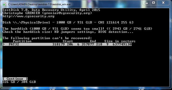

Mit Testdisk auch schon deeper search probiert und es zeigt mir , dass die Platte nur noch 326GB Speicher hat .Nun traue ich mich nicht auf "Continue" zu klicken..., ist die Partition nicht mehr zu retten , kann ich wenigstens die 324GB retten?

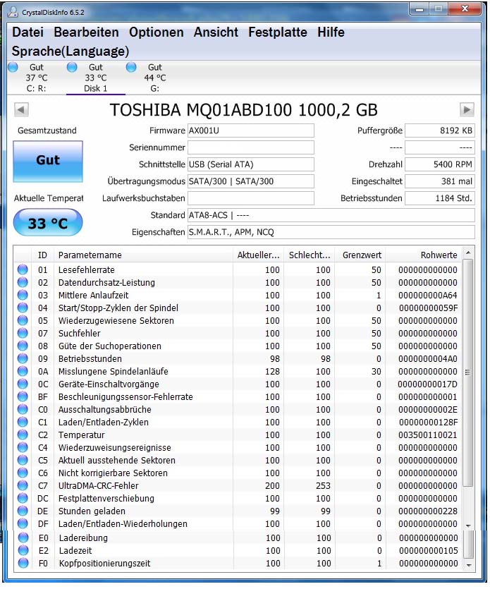

Poste auch mal den Screen von CrystalDiskInfo (die Portable Standard Edition reicht und ist frei von Werbung, einfach dem Link folgen, die zip speichern und irgendwohin komplett entpacken, dann DiskInfo.exe dort starten), ziehe aber bitte das Fenster soweit auf, dass alle Attribute und auch die Rohwerte vollständig sichtbar sind.
Die HDD scheint laut CrystalDiskInfo an sich in Ordnung zu sein.

Die Platte ist 100% in Ordnung, damit kann es nur ein Problem der Daten darauf sein, es wurden offenbar einige wichtige über- bzw noch nicht zurückgeschrieben als abgebrochen wurde.
Nach nur 2 Minuten werden da auch keine 324GB an Daten drauf sein die man retten könnte. Worum geht es nun konkret, geht es um Daten die vor der Aktion drauf waren? Oder geht es darum an die Daten aus dem Backup zu kommen?
