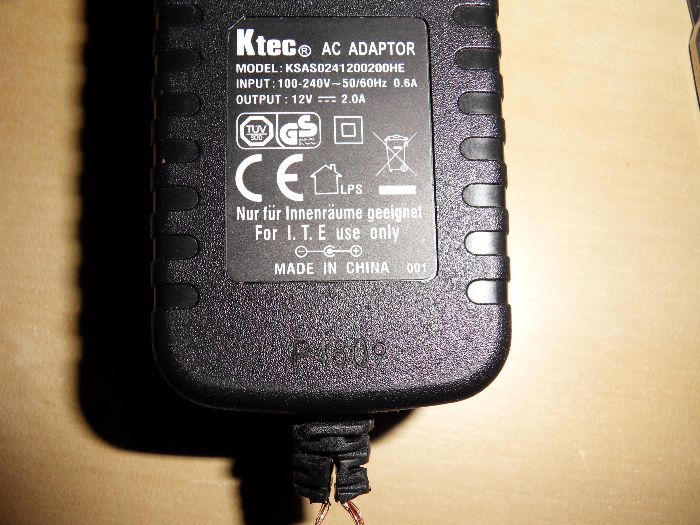

Ich stell mal ein bild vom Stecker rein sek.

Hier ein Bild des Steckers.
Ich kann keine Markierung am Kabel erkennen.
Allerdings ist eins beschriftet und auf dem anderen sind nur längliche rechtecke aufgedruckt.

Also das ist ja mal definitiv der 12V Output mit zwei Phasen.
Am unteren Ende des Steckers ist so eine Symbolik aus der man wahrscheinlich schließen kann was + und was - ist oder?
Ja die wahrscheinlichkeit liegt bei 50% aber das ist mir nicht genug ;)
@Dragon45: Dabei handelt es sich jedoch nicht um 12V Wechselstrom, sondern Gleichstrom! Verpolen ist keine gute Idee.
Und ja, du müsstest wohl das Netzteil öffnen - aber das wirst du vermutlich nicht zerstörungsfrei hinkriegen.
