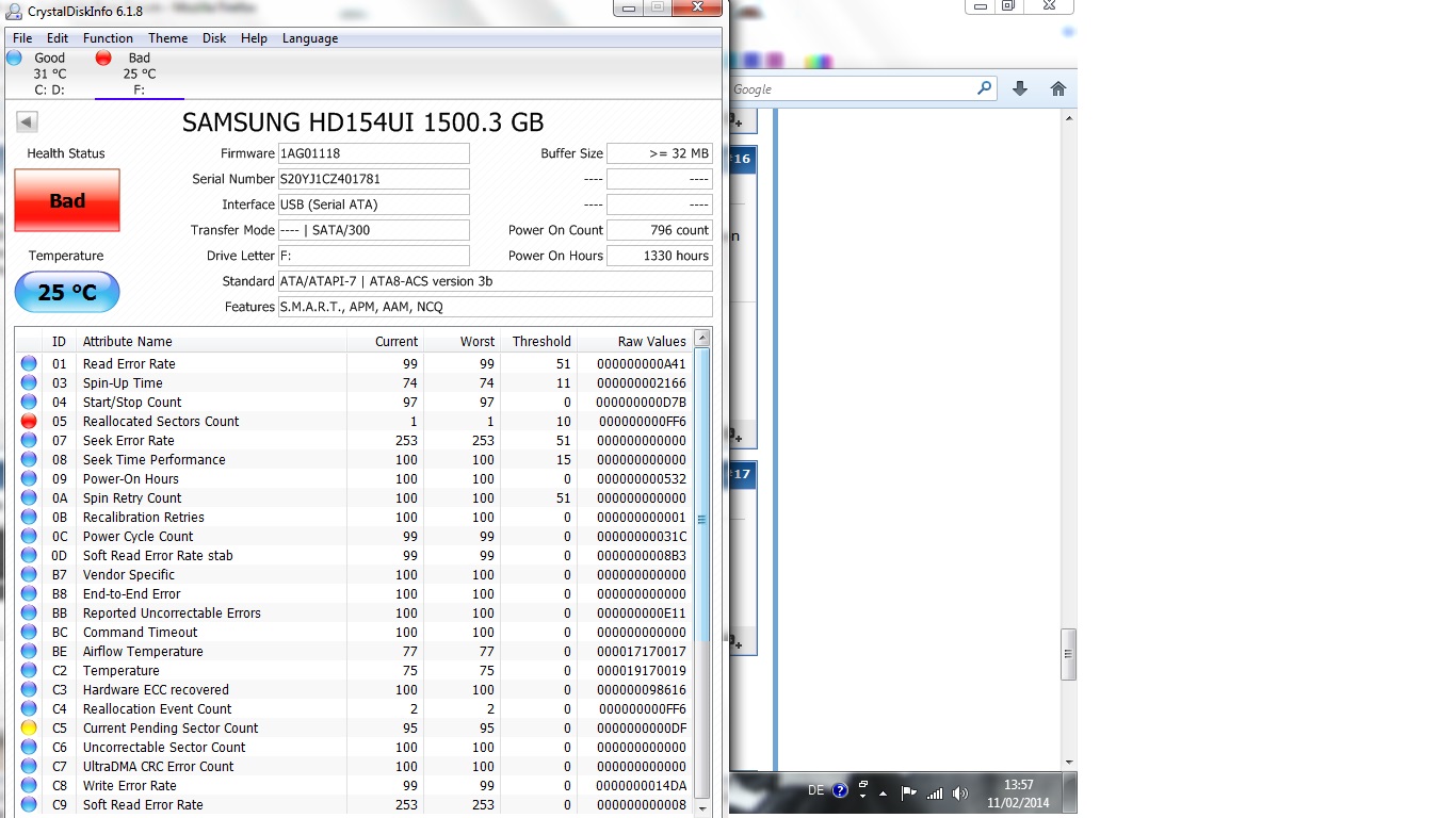

Zieh dir bitte mal Crystal Disk Info runter und erstelle ein Screenshot (nutze das Snipping-Tool von Windows) von dem, was das Programm anzeigt, und stelle es hier rein. Achte bitte darauf, dass alle Zeilen und Spalten zu sehen sind.

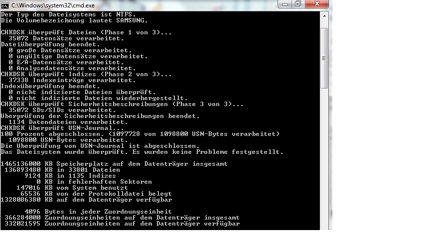

CHKDSK.jpg Hier erstmal, was bei dem CHKDSK rausgekommen ist. Hat nichtmal 5 Minuten gedauert...
Oh oh... ja, das hat jetzt bestimmt was gebracht: Da steht Health Status Bad.... :'(

Blubbi87 schrieb:
Die Oberfläche der Platter ist offensichtlich defekt.
Die Magnetpartikel lösen sich ab, damit sind dann die Sektoren zerstört und der Lesekopf fliegt durch diesen Dreck hindurch.
Mach schleunigst einen Backup und besorge dir eine neue Platte.
Wenn die Platte so einen zerstörten Sektor findet, dann vesucht sie mehrmals den Inhalt zu retten und ist in dieser Zeit nicht mehr vom Computer ansprechbar. Der Computer erkennt dann nach einer gewissen Zeitspanne einen Timeoutfehler und schmeisst die Platte raus.
