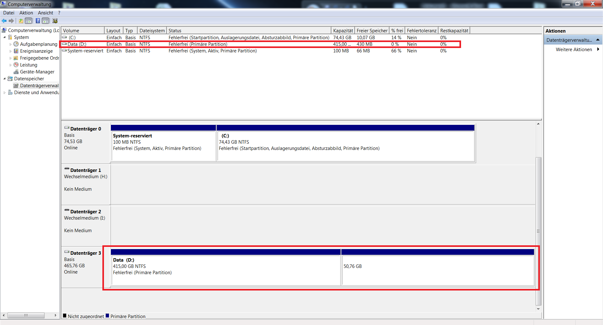

Hallo liebe Community,
leider hat sich meine externe Festplatte im laufenden Betrieb ausgeklinkt (ein auf der FP installiertes Spiel gespielt). Die FP besteht aus zwei Partitionen (415 GB und 50 GB). Betriebssystem ist Windows 7.
Beim Neuanstecken der FP wird sie jedes Mal erkannt und die "Datensuche" beginnt, welche jedoch nach einer Weile automatisch abgebrochen wird, um wieder von vorne zu beginnen - Endlosschleife. Erwähnenswert scheint mir, dass, wenn ich während der Suche auf "Ordner öffnen, um die Dateien anzuzeigen" klicke, eine Weile lang gesucht wird, dann schließlich sehr kurz die Dateien auf der FP im Fenster erscheinen und anschließend die FP "verloren" wird. Die Dateien scheinen mir daher noch vorhanden zu sein.
Ein mechanisches Klackern kann ich nicht wahrnehmen. Schreibzugriffe habe ich bis auf wenige Anlauf versuche vermieden (Platte ist nun aus). Es liegt definitiv an der FP, da eine zweite FP mit dem selben Stecker problemlos erkannt wurden.
Im Bios wurde die FP nicht mehr angezeigt, in der Datenträgerverwaltung taucht sie jedoch während des Suchvorgangs auf.
Der Versuch, die FP mittels CHKDSK Befehl (Administratorrechte) zu prüfen, schlug fehl, da es sich um ein RAW Format handeln soll.
Hat jemand eine Idee, was ich tun könnte? Die Daten würde ich natürlich gerne behalten :D Soll ich einfach versuchen nach Fionas Anleitung TestDisk durchlaufen zu lassen?

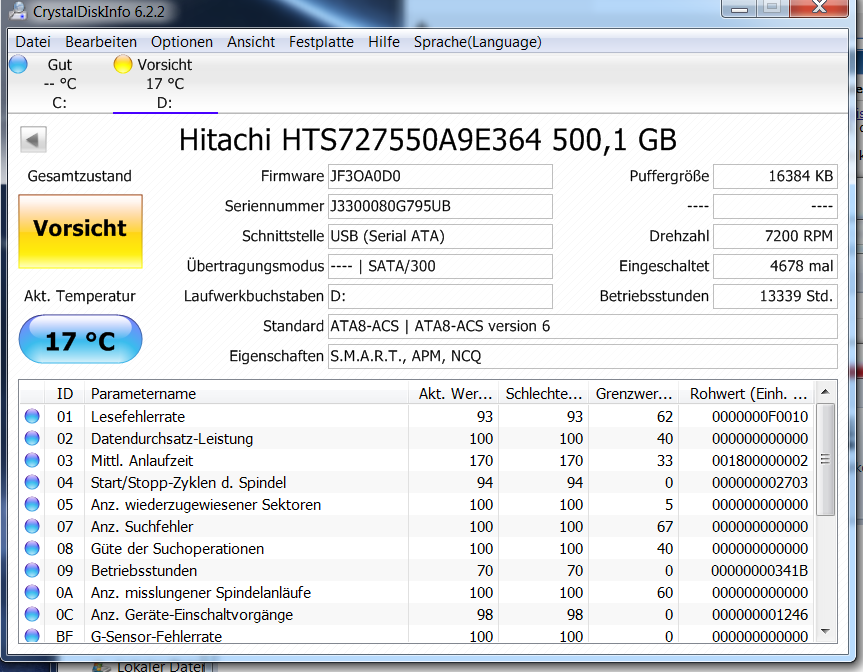

Leider kann ich kein CDI Screenshot posten, da sich das Programm erst öffnet, nachdem die FP wieder "verloren" wurde, entsprechend auch gar nicht mehr bei CDI aufgeführt wird.

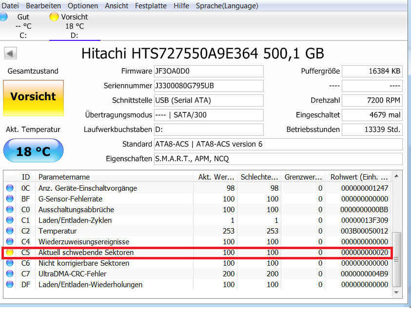

Eben doch erkannt (siehe Screenshot).
Gibt CDI Töne von sich, wenn es ein FP erkennt? Ich hatte hier gerade eine merkwürdige Melodie o.0

Zieh das Fenster von CrystalDiskInfo mal voll auf, da fehlt die Hälfte.
Die Melodie spielt CDI wohl, weil da 'Vorsicht' steht.

Das scheint mir nicht zu stimmen, weil in der Datenträgerverwaltung ja auch 1. Partition als NTFS aufgeführt wird - und ich ganz kurz die Dateien/Ordner sehen kann.

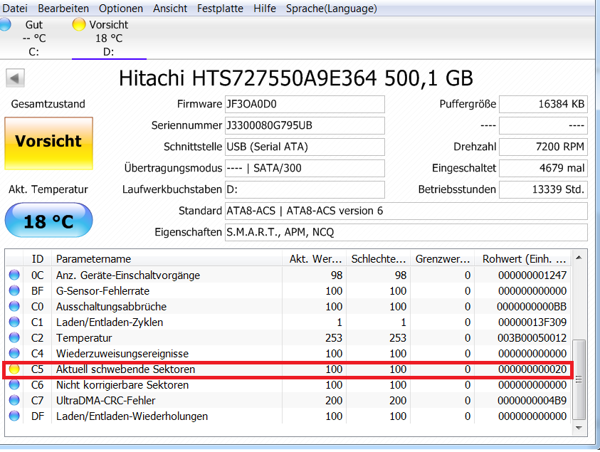

Entschuldige, hier sind die restlichen Zeilen. Nur ein Feld ist gelb (markiert).

CRC Fehler, eventuell Kabelprobleme.

Die Ultra-DMA CRC Fehler scheinen in der Vergangenheit zu liegen, der Aktuelle Wert ist ja wieder gut, eine Prüfung des Kabels kann durchaus helfen, aber die 32 schwebenden Sektoren könnten auch das Problem sein, wenn davon ein wichtiger Sektor betroffen ist. Die Platte sollte getauscht werden, die Anzahl der spezifizierten Lade- Entlade-Zyklen ist schon überschritten.
