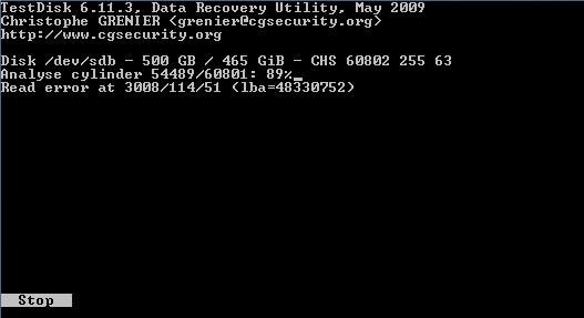

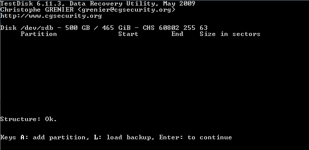

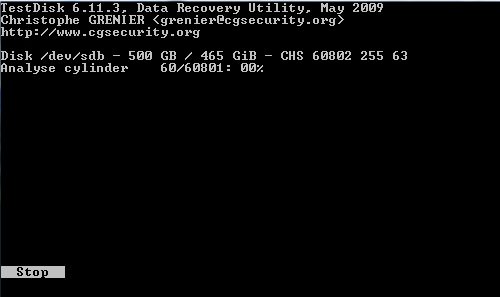

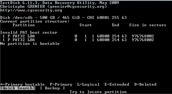

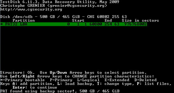

hallo liebe community.
ich habe ein riesen problem. vom einen tag auf den anderen sagt mein pc, dass meine externe festplatte unformatiert ist, auf ihr sind leider wichtige daten, auf die ich im mom kein zugriff habe. durch google bin ich auf euch aufmerksam geworden und habe mir schon einiges durchgelesen. ich habe gesehen, dass testdisk da wohl helfen kann. ich hab das prog einfach mal durchlaufen lassen und screenshots gemacht, wie ein user 2-3 jahre vor mir ;) wäre super, wenn ihr mir helfen könntet, wie ich fortfahren soll um an meine daten wieder ranzukommen.
vielen dank schonmal im voraus für eure mühe.
benny
ps.: screenshots sind angehängt.

Ich gehe mal von diesen Screen aus;
https://www.computerbase.de/forum/attachments/screen5-jpg.173044/
Drücke mal p ob deine Daten oder eine Fehlermeldung erscheint.
Die Partition wurde anhand des Backups vom Bootsektor gefunden.
Da du aber Read Errors in Sektoren hast, solltest du zuerst wichtige Daten sichern/kopieren.
https://www.computerbase.de/artikel...von_einen_beschaedigten_datentraeger_kopieren
Eine Wiederherstellung der Partition wäre dann folgendermaßen, wenn du deine Daten gesehen hast?
* (Stern) ist für primär, aktiv und bootfähig und kannst du mit dem Links oder Rechtspfeil auf der Tastatur setzen. Wenn du von der nicht bootest, setze die auf nur P für primär.
Siehst du ganz links bei der Partition.
Bestätige dann mit Enter.
Gehe auf [Write].
Bestätige dort mit Enter, y und Ok.
Bei dir ist der Bootsektor defekt.
Daher erscheint dort ein Menü Boot.
Bestätige dort nur mit Backup BS.
Beende Testdisk und starte den Computer neu.
Wenn chkdsk bei Systemstart kommen will, beende chkdsk erstmal.
Geht innerhalb von 10 Sekunden durch beliebigen Tastendruck.
Überprüfe das Ergebnis und teile es mit.
Viele Grüße
Fiona
Vielen Dank Fiona.
Konnte meine Daten retten und die Festplatte wieder bootfähig machen.
DANKE ;)
Benny
