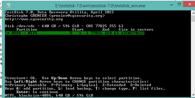

Ich habe eine sehr sehr wichtige (NTFS)- Festplatte von einem Schlag auf den anderen "verloren". Sie hat plötzlich nur noch geblinkt und ging nicht mehr an. Das hatte ich bereits mit testdisk behoben. Sie wird dann aber als RAW erkannt (auch unter Windows) obwohl ich noch sicherlich Daten auf der Festplatte habe und sie NTFS formattiert sein sollte.
Da ich die Daten wieder haben wollte, bin ich unter testdisk gegangen --> mein Laufwerk --> Advanced --> Backup Bootsektor weil ich dort meine "Files" und die NTFS Formattierung gesehen habe.

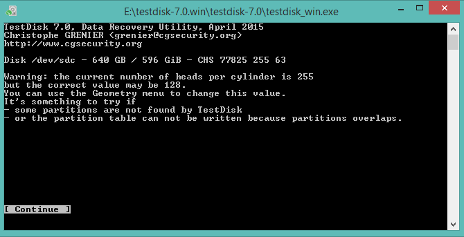

Einen Hardwarefehler schließe ich aber eigentlich aus, denn als ich mit testdisk den MBR (o.Ä.) überschrieben habe bzw. neu machen lassen hab von testdisk lief die disk problemlos in windows. Nur eben waren keine Daten drauf, bzw. sie war unformatiert, weswegen windows mich aufforderte sie zu formatieren.
Das hab ich natürlich nicht gemacht und weiter mit testdisk herumprobiert. Als ich dann den gebackupten testdisk bootsektor (also den der vermutlich ursprünglich drin war bevor ich irgendwas gemacht habe) wiederhergestellt habe, weil testdisk eine NTFS formatierung und die darauf liegenden files erkannte , lief die festplatte wieder wie beschrieben nicht mehr richtig, sondern blinkte nur noch vor sich hin und man konnte nichts mehr mit ihr anfangen. Auf diesem Stand ist sie nun wieder, also eigentlich so gut wie unberührt.

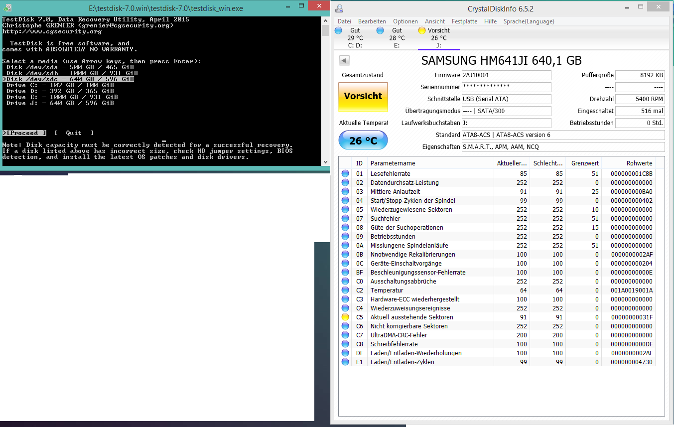

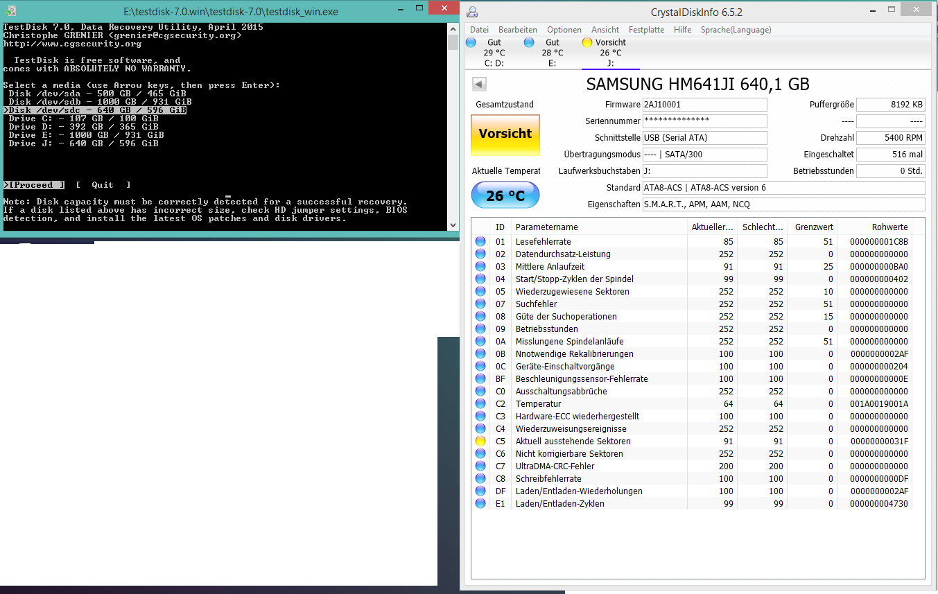

könnt ihr damit was anfangen ?
Ja trotzdem würde ich gerne den Zustand der Platte sehen, aber der Anhnag ist ungültig, poste den also bitte neu..
wie ungültig ? wenn ich draufklicke kommt was, aber warte ich machs nochmal neu...
0 Betriebsstunden? Das kann wohl nicht stimmen und daher sind die Werte mit Vorsicht zu sehen. 0x0E Auslösungen des Bescheinigungssensors deuten aber auf einige zu harte mechanischen Schocks hin, die Platte wurde also im Betrieb misshandelt, aber 799 schwebenden Sektoren zeigen, woher das Problem kommt: Die Platte ist praktisch schon über den Jordan, die sieht nicht nur das andere Ufer schon, die spürt schon Grund unter den Füssen. :eek:

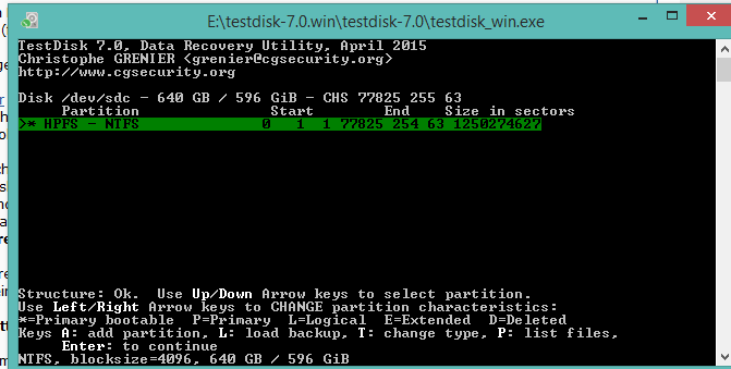

Alle Daten sind gesichert... habe mir eine Festplatte ausgeliehen und es hat geklappt indem ich unter "Advanced" auf Copy Files gegangen bin und alles herüberkopiert habe... Bei einer Datei hat es nicht mehr geklappt (Fehler), aber ich denke, das ist zu verkraften. Danke an Dich Holt...
