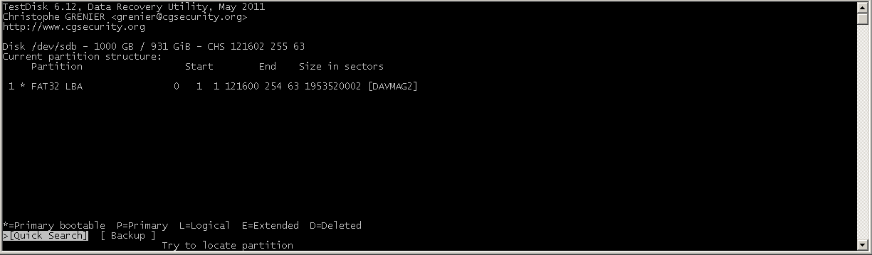

meine externe Festplatte war von einem Tag zum anderen plötzlich unformatiert und leer.
"chkdsk G:" liefert :
Der Typ des Dateisystems ist FAT32.
Fehler gefunden. CHKDSK kann im schreibgeschützten Modus nicht
fortgesetzt werden.
"chkdsk G: /f" liefert :
.. und dann stürzt chkdsk ab.
"Check Disk Utility hat ein Problem festgestellt und muss beendet werden."

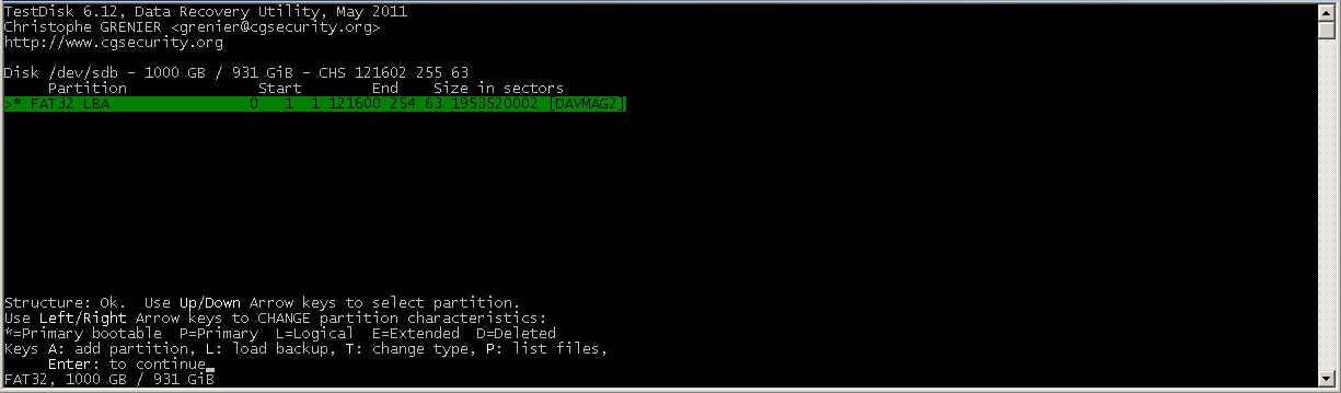

Dann hab ich Testdisk ausgetestet.
Die Files kann ich mit "p" anzeigen.

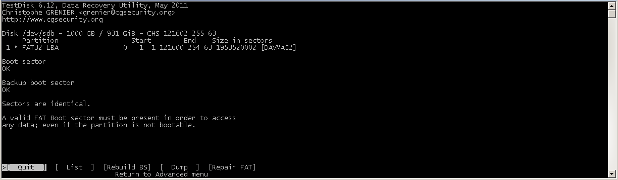

Ich hab auch schon Rebuild BS gemacht. Lief durch.
Scheinbar also nirgends Fehler. Dennoch wird sie nicht richtig erkannt.
Was soll ich als Nächstes probieren? "Repair FAT"?

Setze mir dann mal einen Screen von Repair FAT.
Ist sehr gefährlich und nimmt Änderungen am Dateisystem vor.
Daher erst nach Sicherung/Backup.
Ist auch nur gedacht, wenn es chkdsk nicht schafft oder abbricht.
Nach einer Sicherung könntest du Repair FAT testen und danach chkdsk /r erneut ausführen.
Viele Grüße
Fiona
Hm, mir geht's nur drum, ob das der erste nächste logische Schritt wäre, weil wie du siehst ist das eine 1TB-Festplatte. Mit sichern ist da nicht viel. Kann ich nicht vorher noch was anderes testen, was nicht so riskant ist?
Nein, bei ein beschädigten Dateisystem nicht.
Da ist es höchste Priorietät die Daten zu sichern.
Nur Daten die man zweimal hat sind gute Daten.
Bei einer Änderung am Dateisystem ist das Ergebnis nicht vorhersehbar und kann in die Hose gehen.
Muß aber nicht.
Speziell bei FAT, gibt Testdisk bei Repair FAT auch die Meldung "very Dangerous" (sehr gefährlich) aus.
Dadurch könnte chkdsk dann funktionieren.
Geht aber ohne Backup auf dein Risiko.
