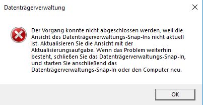

seit geraumer Zeit habe ich das Problem, dass meine externe Festplatte und 2 meiner 3 USB Sticks nicht mehr im Arbeitsplatz angezeigt werden, obwohl sie vom PC erkannt werden (es ertönt der typische Windows Sound). Ich habe alle Geräte auch mal an meinem Laptop getestet und dort läuft alles ohne Probleme. Es wird also wohl irgendwas mit meinem PC nicht stimmen.
Ich hatte mich mal ein wenig erkundigt und herausgefunden, dass es evtl. an einem fehlenden Laufwerksbuchstaben liegen könnte. Dementsprechend habe ich versucht in der Datenträgerverwaltung meiner Festplatte und den USB Sticks einen Buchstaben zuzuordnen, aber ohne Erfolg. Ich bekomme jedes Mal die Fehler meldung:

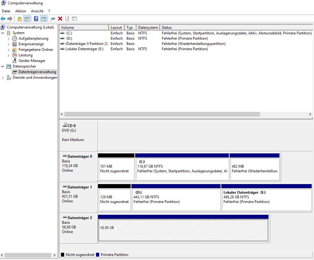

Hier mal ein Screen von der Datenträgerverwaltung. Zu sehen ist einer der USB Sticks (Datenträger 2)

So wie ich das sehe, ich dieser USB Stick schlicht und einfach nicht formatiert. Kein Wunder also, dass das System den nicht nutzen kann.
Mit der Formatierung o.Ä. dürfte das nichts zu tun haben, da der OP ja schreibt, dass die Geräte an einem zweiten PC problemlos erkannt werden. Die Ursache muss also der betroffene PC sein!

Wenn ich mir die Datenträgerverwaltung ansehe passt doch einiges da auch nicht mit den Platten, warum ist dort vorne "nicht zugeordneter" Speicherplatz?
Gute Frage. Ich habe von solch Dingen leider keine Ahnung. Verändert habe ich an solchen Einstellungen bisher nie etwas.
