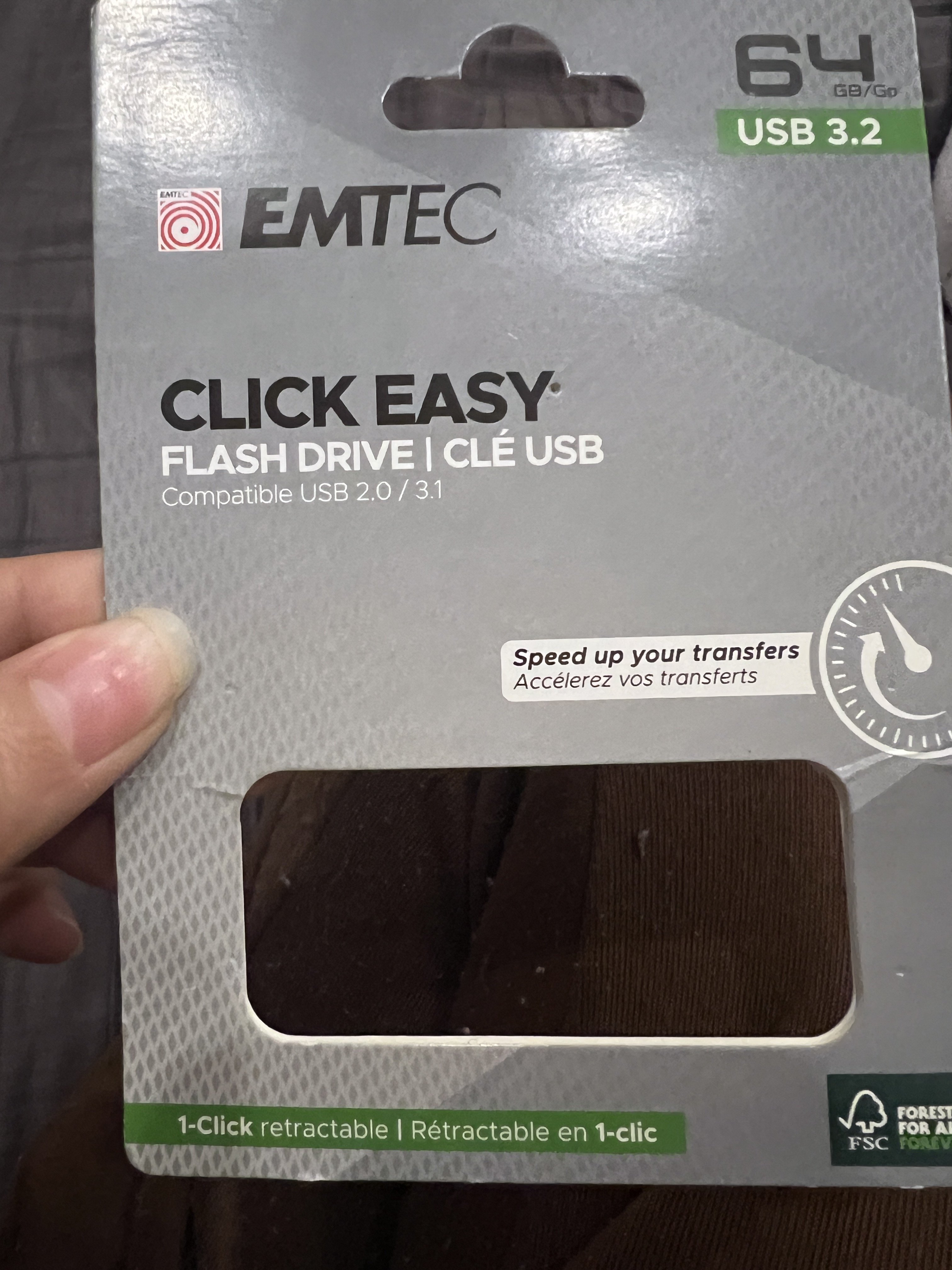

Das ist die Packung

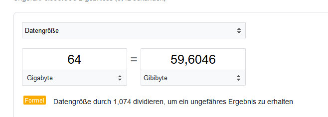

Wenn ich ihn jetzt am Laptop anschließe steht da 57,6 GB verfügbarer Speicher
meinst sicherlich 59,6GB

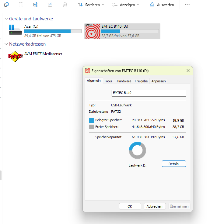

ich habe jetzt schon ein paar Dateien auf den Stick, aber wenn ich belegter und freier Speicherplatz zusammenreche, komme ich trotzdem nicht auf die 64 GB die auf der Packung stehen.

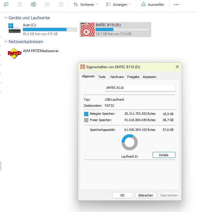

Der Stick des TE ist aber definitiv zu klein, Umrechnung hin oder her. Es fehlen ~3,2% der beworbenen Nutzkapazität, wie man anhand des Screenshots in #8 berechnen kann.
Ursache dafür ist qualitativ schlechter Flash.
Durch bad block mapping bei der Produktion kann man den Stick trotz defekter Speicherbereiche zum einen nutzbar machen zum anderen kann man mit verstärkem bad block mapping noch etwas mehr Performance rausholen auf kosten der Gesamtkapazität.
Würde man bei dem Stick des TE das bad block mapping nachträglich auf maximal mögliche Kapazität auslegen, könnte man ggf. 64.000.000.000 Byte erreichen, aber das Ding wäre ultra-langsam.

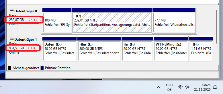

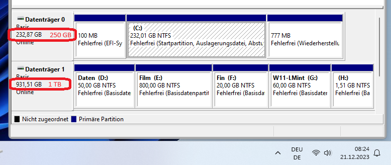

@Lubna1 Wenn du dir ein der Datenträgerverwaltung deine eingebaute SSD anschaust, siehst du auch einen Unterschied.
Da hat eine eingebaute 250 GB SSD auch nur 233GB, oder eine 1TB SSD auch nur 931 GB.
Das sind halt nicht mal 62 Milliarden Bytes und somit tatsächlich weniger als er haben sollte.
Nicht die Einheiten vertauschen, da müsste nämlich GiB stehen, macht Windows aber nicht.
