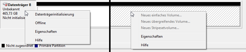

In der Datenträgerverwaltung wird die HDD als "Datenträger 8" ohne Laufwerksbuchstaben angezeigt.

Wenn ich die Datenträgerverwaltung öffne, dann sagt mir Windows immer, dass ich den Datenträger initialisieren soll.
Wenn ich dies dann mache, dann erhalte ich die Fehlermeldung:
Überschrift: Verwaltung virtueller Datenträger
Inhalt: Das Gerät ist nicht bereit.

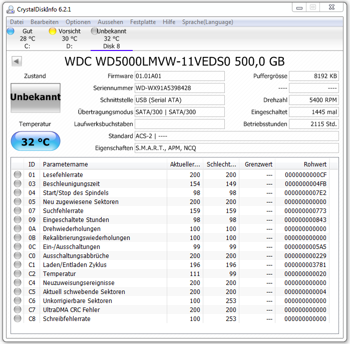

Ich hätte jetzt nicht gedacht, dass das Programm die Festplatte findet, aber hier ist der Screenshot vom CrystalDiskInfo.
Der Festplatte wurde schließlich kein Laufwerksbuchstaben zugeteilt und kann von mir auch nicht vergeben werden.
