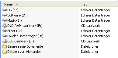

Im Arbeitsplatz wird sie erkannt.
Laufwerk H
