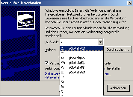

Subst wird nach ausschalten des PCs unwirksam, ist nur resetfest, ausser wenn es beim starten wieder erneut "gesubst" wird. Es kann aber auch ein virtuelles Laufwerk sein, was den Buchstaben blockiert. Sieh doch auch mal nach ob Du eine Verknüpfung mit dem Laufwerksbuchstaben in der Netzwerkumgebeung hattest und nicht gelöscht hast.
Diese kann man löschen mit:
net share {Freigabename | Laufwerk:Pfad} /delete
danke für die hinweise, ich hab schon verschiedene laufwerksbuchstaben probiert - bei allen das selbe: der buchstabe wird zwar zugewiesen, aber das laufwerk erscheint nicht im arbeitsplatz. ich werd nochmal in der netzwerkumgebung schauen. aber wie gesagt, "netzlaufwerke trennen" hat auch nicht geholfen - da keine netzlaufwerk verbunden.
