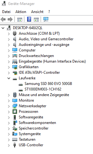

Irgendwann hat es angefangen, dass die HDD sehr lange Ladezeiten hatte (z. B. wenn man Dateien draufzieht). Und schließlich war die HDD gar nicht mehr im Explorer sichtbar. Im Geräte-Manager war die HDD als unbekanntes Gerät angezeigt. Das habe ich behoben, indem ich die Einstellungen für selektives USB-Energiesparen deaktiviert habe. Die HDD war somit wieder im Geräte-Manager sichtbar, nur nicht im Arbeitsplatz.

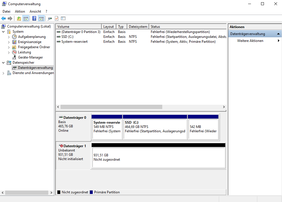

In der Datenträgerverwaltung wird folgendes angezeigt:
Wenn ich nun unten auf "Datenträger 1" klicke und eine Datenträgeraktualisierung mit GPT durchführen möchte, dann kommt die Meldung: "Ein nicht vorhandenes Gerät wurde angegeben."

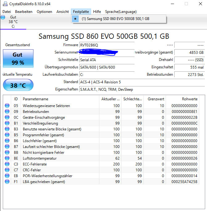

Schritt 1: Crystal Diskinfo herunterladen und den status pruefen - Psote uns gern einen Screenshot
https://crystalmark.info/en/software/crystaldiskinfo/
Schritt 2-4 Haengt davon ab ob sie Ok(gruen), Warning(gelb) order Bad(rot) ist und wie wichtig die aten darauf sind

Ich werde jetzt erstmal das von maxmad2010 machen, also Crystal Diskinfo herunterladen und die Erkenntnisse posten.
Die HDD wird da nicht angezeigt, lediglich die SSD.

Auf dem Screenshot sieht man ja oben 3 Einträge. Davon ist aber keiner der Datenträger 1. Wenn ich darauf rechtsklicke, dann kommt lediglich "Datenträgerinitialisierung, Offline, Eigenschaften und Hilfe"
GucciGünther schrieb:
Mach mal eine Datenträgerinitialisierung. Gucken ob ein CRC-Fehler kommt
Da hab ich ja schon draufgedrückt, da kommt dann eben die Fehlermeldung "Ein nicht vorhandenes Gerät wurde angegeben."

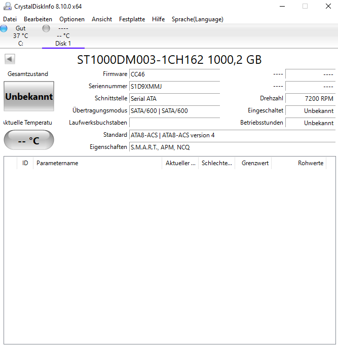

Wie genau ist die HDD angeschlossen? mach mal gern einen screenshot vonCrystal Diskinfo
Es ist wie gesagt nur die SSD zu sehen, die HDD wird nicht angezeigt.

Nachtrag: Ich habe eben festgestellt, dass CrystalDiskInfo die HDD anzeigt, viel Aussagekraft hat das aber nicht. Außerdem lasse ich gerade EaseUS Data Recovery drüberlaufen, der Tiefenscan ist noch nicht abgeschlossen, jedoch wurden bis jetzt 0 Daten gefunden.
