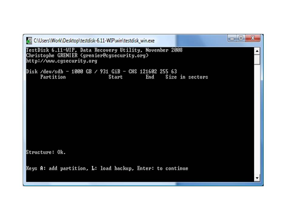

Die externe Platte ist über einen USB an meinem Notebook angeschlossen. Ich habe jetzt noch mal TestDisk (No Log) Analyse durchgeführt wieder Read Error und dann bei: wurde die Partition unter Vista erstellt mit Y bestätigt. Danach ist das Programm irgendwas durchgegangen (insgesamt 121601) bis es 100 % erreichte, dieser Vorgang hat paar Stunden gedauert und jetzt ist da immernoch keine Partition angegeben, nur:
Struktur: Ok
Keys A: add partition, L: load backup, enter: to continue
was soll ich jetzt machen? Welche Taste?

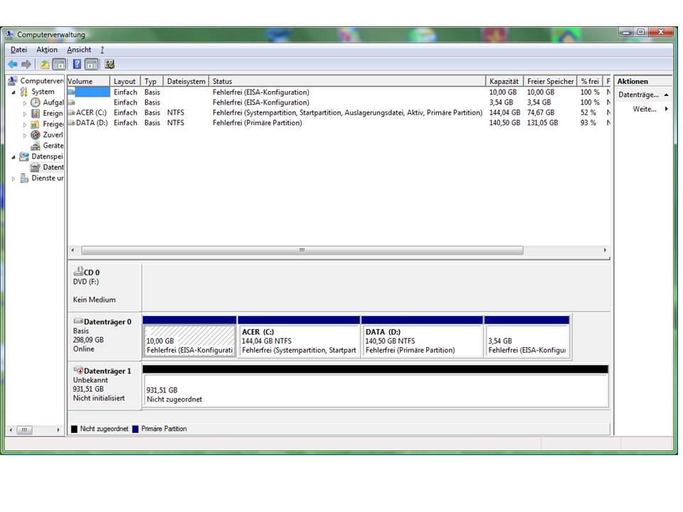

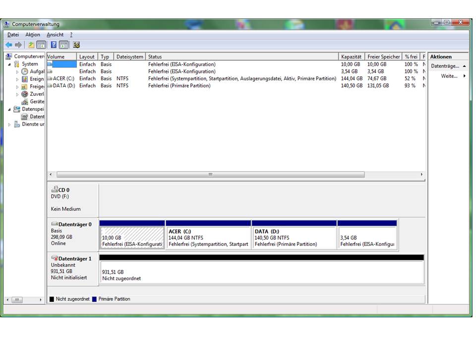

um auf die Festplatte zuzugreifen, wird eine Initialisierung gefordert.
Setze mal einen Screen von deiner Datenträgerverwaltung.
Ohne initialisieren kommst du nicht an die Daten.
Auch Datenrettungssoftware wird ein Problem haben die Partition und Daten zu erkennen.

Beim TestDisk Analyse kommt: Read Error und beim initialisieren zur MBR in der Datenträgerverwaltung kommt CRC (Prüfung).
Wo befindet sich die Ereignisanzeige?

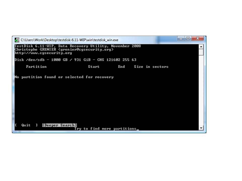

Was soll ich jetzt mit dem TestDisk machen?
A, L oder Enter? da ist aber keine Partition angegeben!
Load Backup hat nicht funktioniert, da wahrscheinlich keine Partition gefunden wurde und bei Enter kam Deeper Search. Jetzt hab ich Deeper Search für das AUfsuchen weitere Partitionen gestartet!. Bring das überhaupt jetzt was und dauert das sehr lange?
Gruß Huti
Zusatz: Deeper Search hat auch nichts gefunden. Ich hoffe jetzt das es intern klappt!!!

Sieht gegenwärtig so aus, das du auch einen Speicherfehler im MBR hast.
Ist nur ein Sektor und somit 512 Byte groß.
Um Testdisk zum laufen zu bewegen, sollte die Festplatte initialisiert werden.
Sieht aber wemnn du eine n Speicherfehler erhältst und es abbricht kritisch aus.

Nein, Testdisk unterstützt keine GPT-Partitionen, jedenfalls nur für EFI-GPT.
Mache zuerst mal eine Diagnose mit dem Diagnosetool des Herstellers, was es zu den Sektoren ausgibt.
