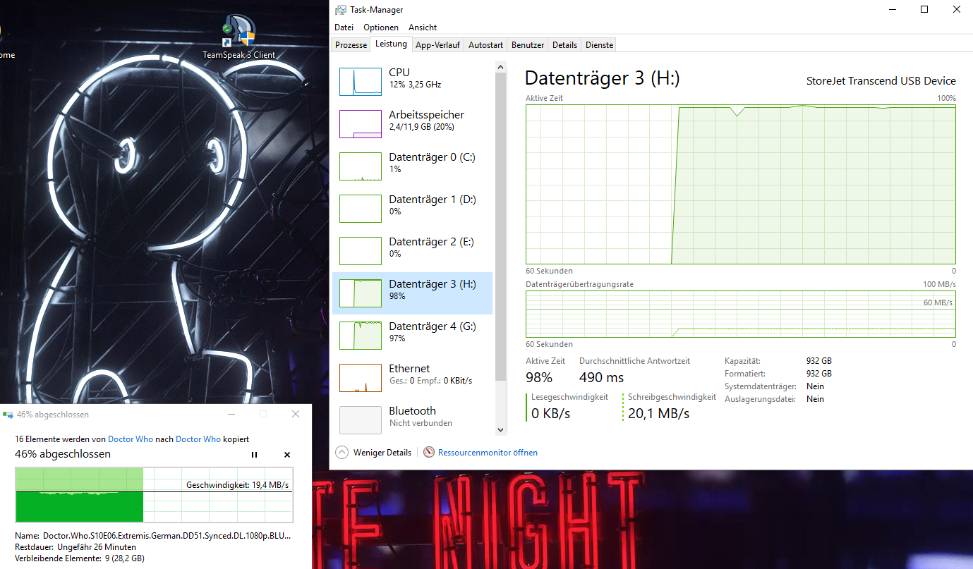

Ich habe seit einiger Zeit das Problem, dass ich mit allen externen Datenträgern maximal mit 20 MB/s lesen bzw. schreiben kann.
Egal, ob meine USB 3.0 Festplatten an einem 3.0 Port am Mainboard hängen, oder an einem USB Hub oder an einem 2.0 Port, die maximale Transferrate liegt immer bei ca. 20 MB/s, damit dauert es immer ewig Daten von einer auf die andere Festplatte zu schieben.
Das Phänomen tritt auch auf, wenn ich von eine externen Festplatte auf eine interne SSD kopiere und umgekehrt genauso.
(Getestet mit 5 Externen USB 3.0 Festplatten)
Ich hatte das Problem damals schon mit Windows 7, ab und zu konnte ich aber mit ca. 120 MB/s kopieren, meistens aber nicht. Auch nach dem Update auf Windows 10 (Clean Install) hat sich das Problem nicht behoben.
Habt ihr eine andere Ahnung, woran das liegen könnte?
