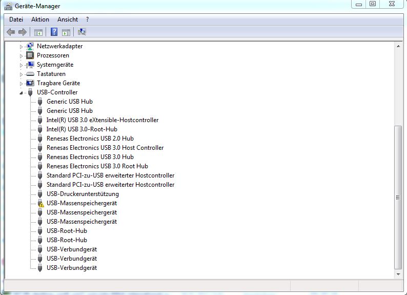

Ok, versuch als erstes alle Treiber zu aktualisieren. Im Anhang findest du eine kleine Batch für Win7 damit alle ausgeblendeten Geräte angezeigt werden(Als Admin asuführen), Deinstalliere alle ausgeblendeten Geräte ( Bitte nicht Treiber löschen aktivieren außer das gerät wird nicht mehr benutzt). Überprüf auch bitte mal im Bios ob bei USB Volle Initialisierung aktiviert ist oder ob irgendwelche Energieeinsparungen evtl. das Gerät ausgeschalten lässt. Viel Erfolg

Wenn ich die Batch ausführe, öffnet sich, nachdem ich eine Taste drücke, direkt der Gerätemanager. Dort siehts wie auf dem Screenshot aus.
Die Samsung Festplatte wird definitiv beim Start nicht erkannt. Die Hitachi nun doch.
Wenn ich die Samsung Platte neu einstecke verschwindet die Fehlermeldung (das gelbe Dreieck) im Geräte Manager.
