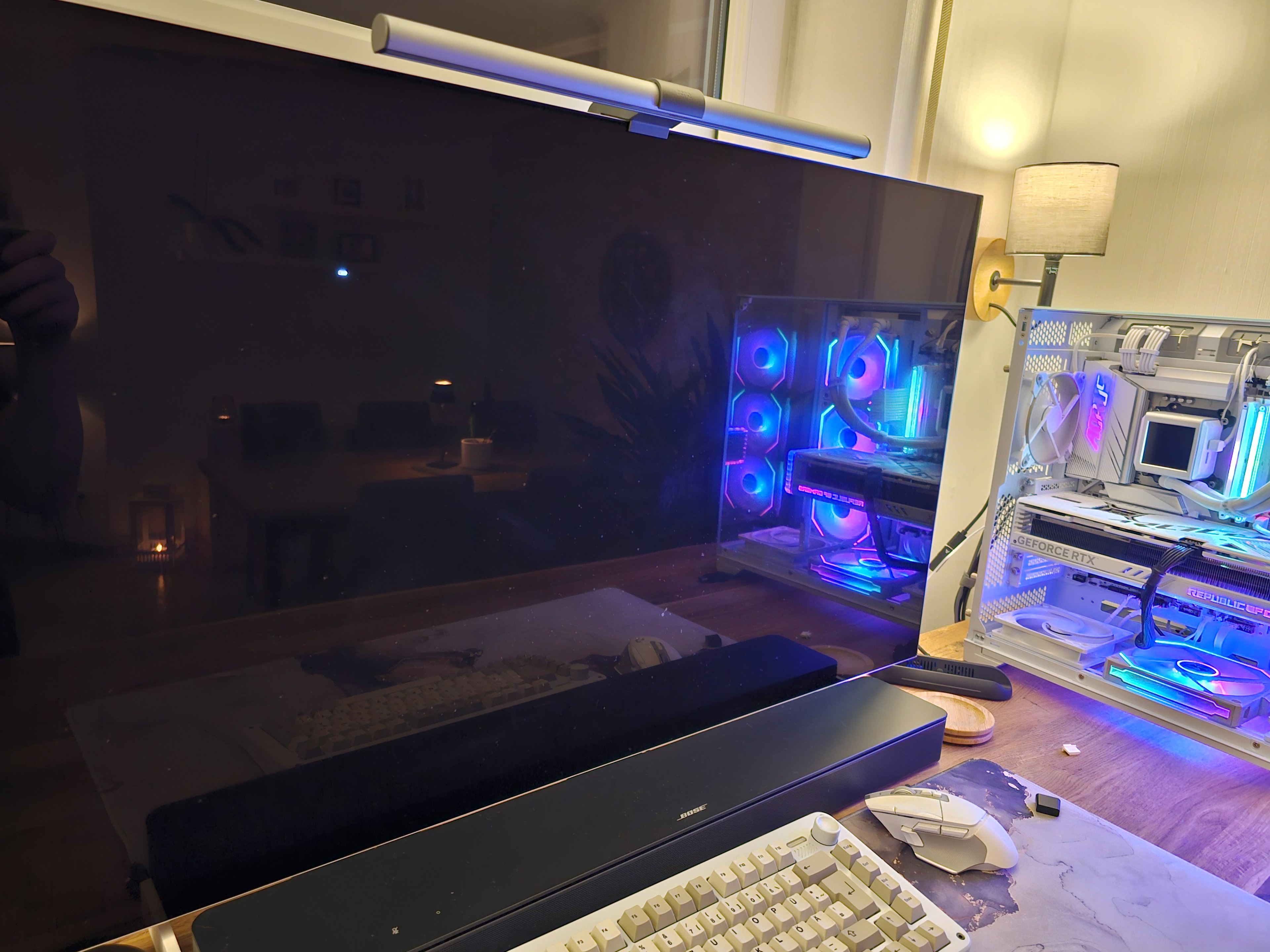

Hallo, habe heute neue Computerhardware bekommen. Nach ein paar Schwierigkeiten habe ich allerdings ein Problem...
Wenn ich den PC starte leuchtet die VGA Lampe Rot und ein kleiner weißer Punkt wird auf den Bildschirm.angezeigt und es passiert nichts.. Erst nach so 30 Sekunden Bootet er ganz normal weiter, erst Bios Bildschirm dann direkt Windows.
Hat jemand ne Lösung?
RAM ist nicht übertaktet. (Kein Profil aktiv)
Außerdem ist mein WLAN sehr lahm, das Mainboard hat eigentlich WLAN 7E. Mein altes hatte schlechteres.. Altes Mainboard: 16 mb/s.. neues 6 mb/s..
Neu gestartet, Stecker geprüft von Graka.. HDMI Steckplatz gewechselt. BIOS Update durchgeführt.

Da ist Beim Booten immer nur dieser eine weiße Strich.. Nach 30-60 Sekunden geht's dann weiter..
So hab ich mir das vorgestellt.

Stecken die Module in A2 und B2?
P:S: klemm mal alles hinten ab, ausser Maus, Tastatur und Grafikkarte. Vor allem das WLAN-Dongle oder was auch immer das ist auf dem Foto.
