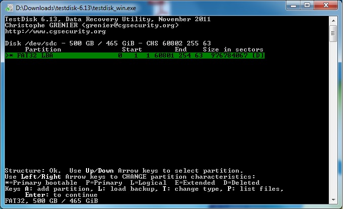

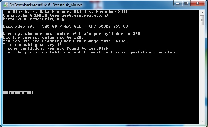

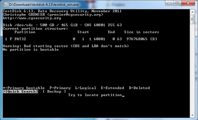

Nachdem ich auf Analyse geklickt habe, kommt folgende Meldung: Warning: Bad starting Sector (siehe Bild 1) nach dem Klick auf Quick Search, kommt folgende Meldung: Warning: the current number of heads per cylinder is 255 but the correct value may be 128 (siehe Bild 2) nach Klick auf Continue kommt Bild 3, wenn man sich jetzt die Daten über die Taste P anschaut, sieht man leider wieder nur eine Datei.....

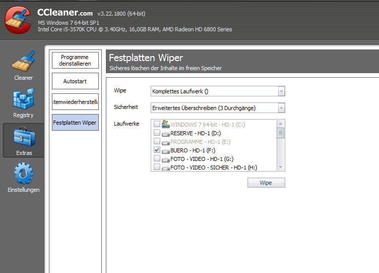

So merkwürdig ist das mit Ccleaner nicht, wenn man ihn so eingestellt hat (siehe Anlage)
