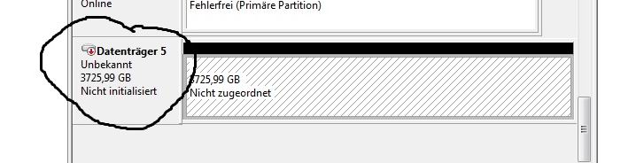

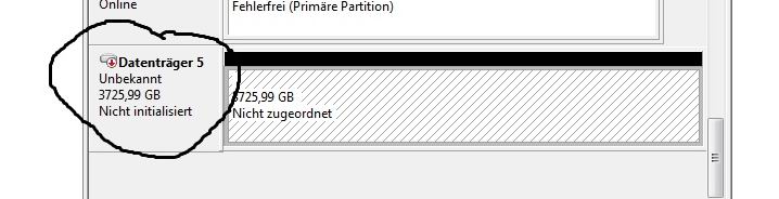

Wie von Win7 gewohnt, wollte das BS nun einen Gerätetreiber kurz nach dem Anstecken an den PC installieren. Dies schlug fehl. "Gerätetreiber konnte nicht installiert werden". Im Explorer wird die HD nicht gezeigt, auch CrystalDisk, SeaTools for Windows oder Festplattenmanager Programme zeigen die HD nicht an, bzw. hängen sich auf.
ABER: ( siehe Bild im Anhang )
  • Die HD wird ohne gelbes oder rotes ! im Geräte Manager angezeigt. "Das Gerät funktioniert einwandfrei".
  • Die HD wird auch in der Datenträgerverwaltung angezeigt, allerdings mit falscher Größe, nicht initialisiert, unbekannt und nicht zugeordnet. Die einzigste Option ist hier wohl, die HD zu initialisieren, was ich noch nicht getan habe.

Sofern die Initialisierung überhaupt funktioniert, sind wohl...so habe ich das verstanden...die Daten insofern futsch, dass ich auf selbige nicht mehr direkt zugreifen kann. Betrifft das auch eine vorhandene Partionierung? Die HD war in 2 Partitionen geteilt. Meine mich gaaaanz dunkel daran zu erinnern, dass ich vor vielen Jahren es mal via TestDisk, freien Recoveryprogrammen und/oder Knoppix geschafft habe...wohl mehr Glück als Verstand ;-) ...Daten von einer formatierten? auch irgendwann nicht mehr am PC erkannten HD zu retten. Wäre das nicht einen Versuch wert?

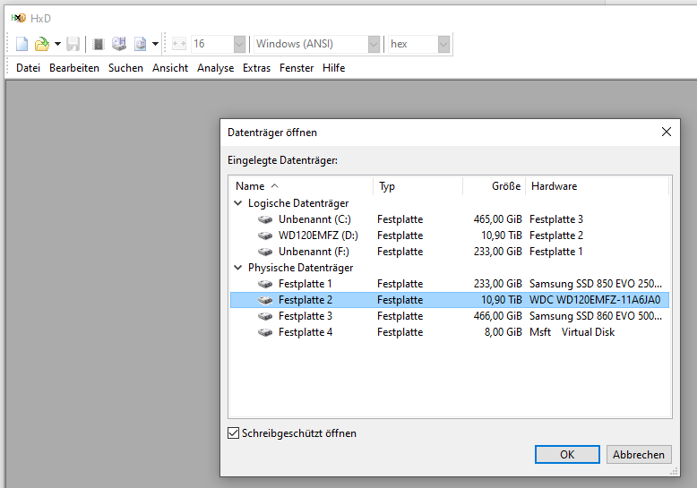

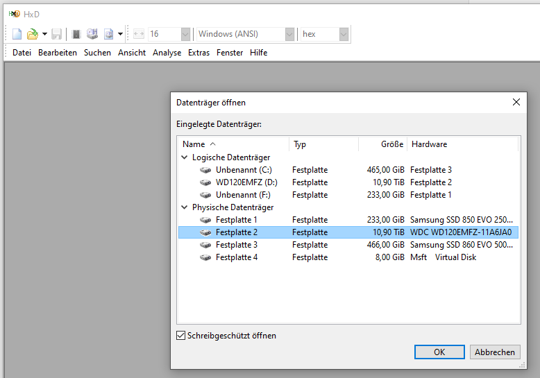

Du kannst mal versuchen, ob Du mit dem Hexeditor HXD auf die Rohdaten der Platte zugreifen kannst. Dazu HXD mit Adminrechten starten (Rechtsklick -> Als Administrator ausführen) und dann im Menü Extras->Datenträger öffnen (siehe Bild). In diesem Fall sollten Initialisierung und Formatierung ignoriert werden und man direkt an die Rohdaten kommen... Nur den unteren Bereich (physische Datenträger) nutzen. Schreibschutzhaken unbedingt drin lassen!
Solltest Du so die Inhalte der Platte als Hexdump zu sehen bekommen, hast Du gute Chance, ein Image ziehen zu können und darauf dann Recoveryprogramme loszulassen. Theoretisch könntest Du dann den gesamten Inhalt auch aus HXD heraus per "Datei -> Speichern unter" abspeichern. Ich würde sowas bei der Größe aber unter Linux mit DD machen. Dieses Feature aus HXD habe ich bisher nur zur schnellen Datenrettung von Sticks und Karten genutzt, also wenige GB.
So oder so solltest Du dann einen zweiten Datenträger haben, der mindestens so viel Platz frei hat wie Deine Platte groß ist - damit Du den Dump da ablegen kannst.
Falls HXD auch nicht per Rohzugriff an die Daten kommt, sieht es eher düster aus...
