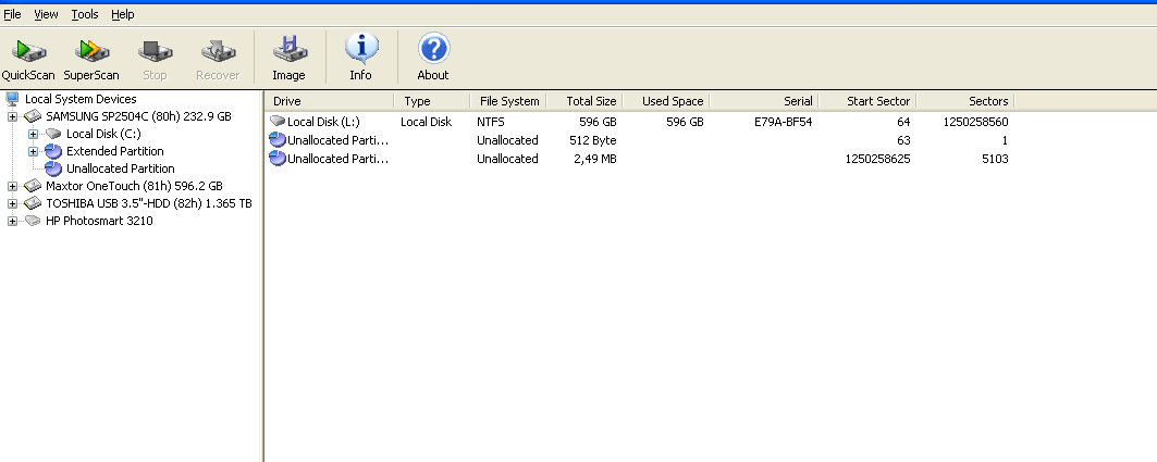

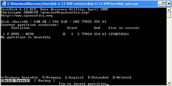

Zuerst habe ich mit testdisk besorgt und habe die Platte nach Anleitung gescannt. Die Schnellsuche hat leider keine Dateien sichtbar gemacht, sodass ich die "Deep Search" startete ( ca 10 Stunden 640 GB) Danach kam der Hinweis, dass der Bootsektor nicht mit der Sicherung übereinstimmt und ich denke, hier habe ich einen Fehler gemacht und diesen überschreiben lassen. Vielleicht hätte ich eher mit der Taste P schauen sollen, ob die Dateien angezeigt werden - jetzt steht da nur noch, dass das Dateisystem damaged ist.

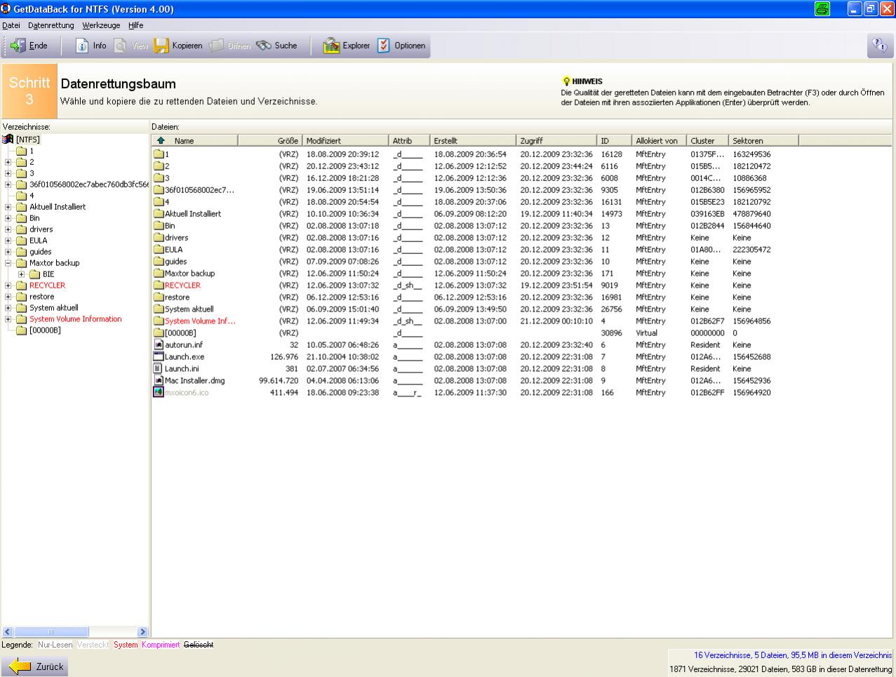

Zuerst habe ich es mit GetDataBack NTFS versucht ( da ich nicht 100 % sicher war auch vorher mit der FAT Version ). Das Ergebnis war verblüffend.
Ich erhielt einen Dateibaum, der so gut wie identisch mit dem der verlorenen Platte war. Alle Dateien wurden mit Größe und Datum korrekt angezeigt.
Dann die Enttäuschung - keine der geprüften Dateien ließ sich öffnen - es kamm nur ein Bild mit vielen Hexadezimalzeichen in Tabellenform.

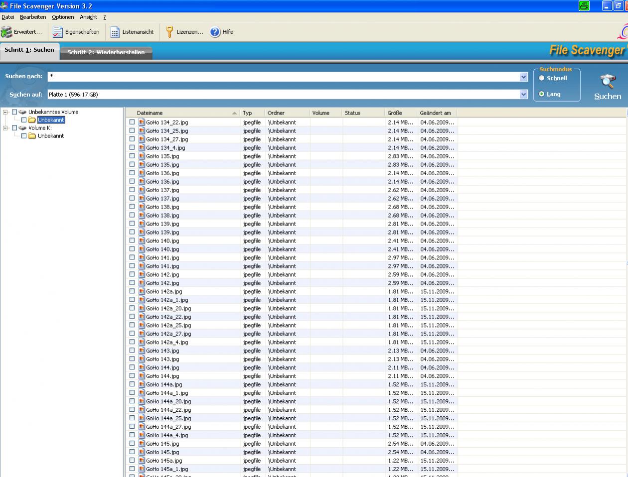

Also auf zu File Scavenger - wiederum 1 Tag Wartezeit und ich erhielt als Ergebnis eine Baumansicht mit 2 Ordnern. Im ersten = Unbekanntes Volume fand ich eine Vielzahle der mir bekannten Dateien mit korrektem Namen und Grössenangaben wieder. Leider alle mir dem Hinweis Status fehlgeschlagen.

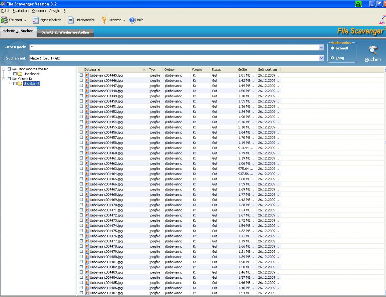

Im 2 = Volume K ebenfalls ein Unterordner unbekannt - hier wiederum sehr viele Dateien. Diese hatten aber leider alle den Namen Unbekannt001, 002 usw. - der Status jedoch war gut.
Nach Wiederherstellung habe ich jetzt ca. 15.000 Einzeldateien (viele Bilder in der Sicherung )mit fortlaufender Nummerierung und dem Namen unbekannt, die sich allerdings öffnen lassen.

1. Testdisk - Analyse
2. Testdisk - Quick Search

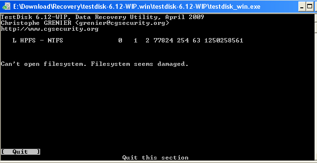

3. TestDisk - Taste P

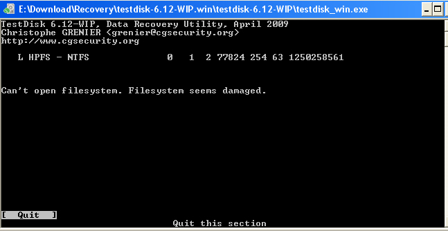

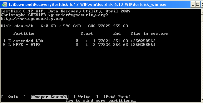

4. TestDisk - Anzeige vor Deeper Search - Sind diese Partitions möglich ?
5. Ergebnis File Scavenger Volume K ( lässt sich wiederherstellen - aber alle Dateibezeichnungen sind weg )
6. Ergebnis File Scavenger unbekanntes Vol ( lässt sich nicht herstellen, sind aber die korrekten Namen)
7. GetDataBack NTFS ( sieht gut aus - die Dateien lassen sich nicht öffnen )

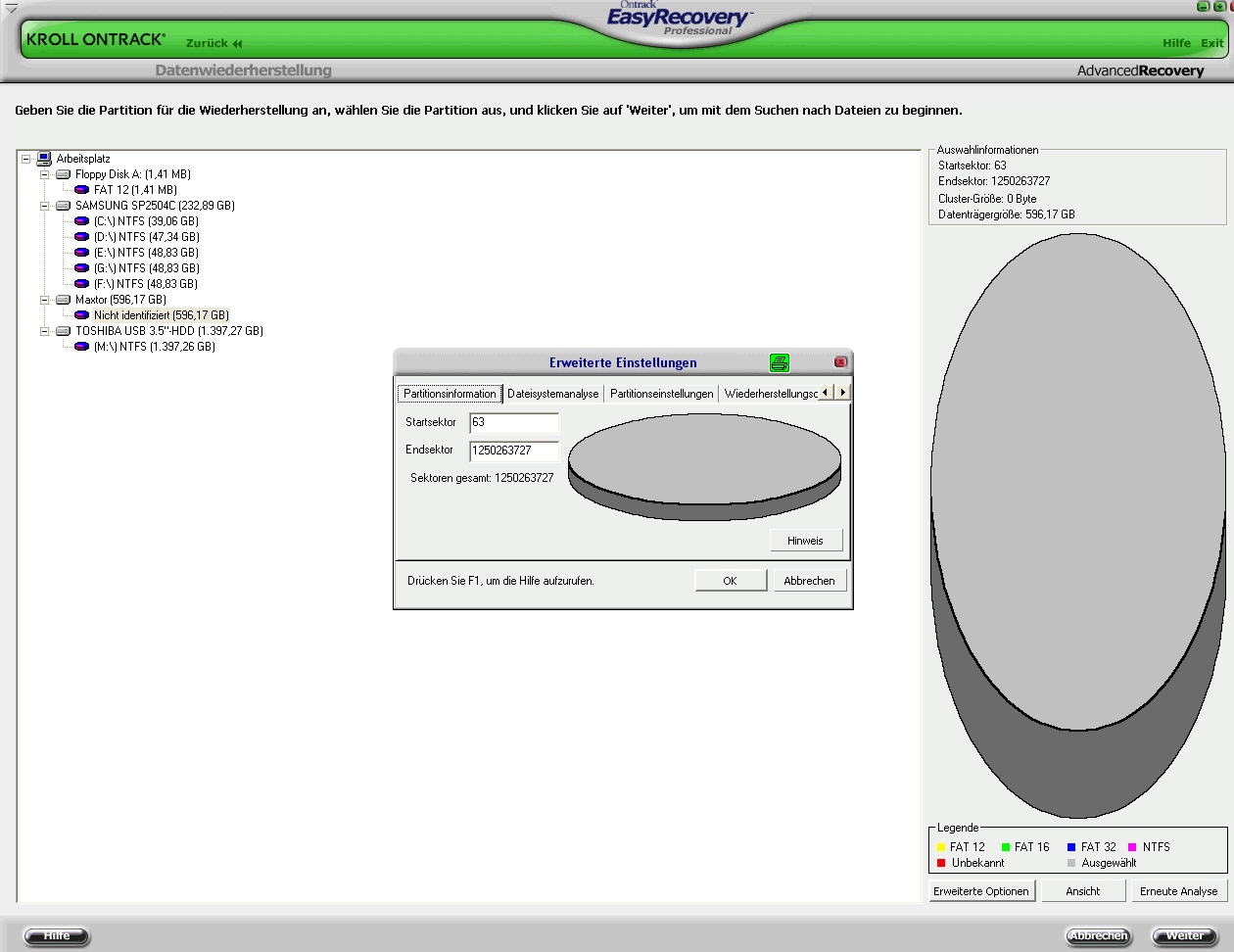

8. Start Easy Recovery ( nicht identifiziertes Dateisystem ?)

Was war am Bootsektor def. und welche Restore Option hast Du dann gewählt, hast Du danach List ausgeführt? War die Disk mit NTFS eingerichtet oder hast Du sie von FAT nach NTFS geändert (externe Disk kommen normalerweise mit FAT32)?

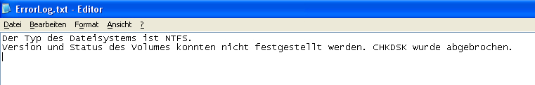

Wird dem Laufwerk noch ein Laufwerksbuchstabe zugeordnet, kann man vielfach einen Test mit chkdsk ausführen ohne schreiben darauf zuzugreifen:
Du kannst mal probieren chkdsk <Laufwerk>: /v >c:\ErrorLog.txt auszuführen, dann sollte man im Log (ErrorLog.txt) sehen ob Fehler gefunden wurden und gar abgebrochen wurde.
Gestartet werden sollte chkdsk nicht via GUI sondern über eine Shell (CMD oder Powershell):
Start - > Ausführen - > CMD oder Powershell eingeben und abschicken, dann chkdsk in dem Fenster eingeben und ausführen.
zu GetDataBack
Jede Datei sieht so aus - du musst
a) die entsprechende Applikation installiert haben z.B. Word für .doc
b) mit doppelklick auf die Datei das der Erweiterung zugeordnete Programm oder mit rechtsklick "Öffnen mit..." das richtige Programm angeben, um z.B. ein Word Dokument zu betrachten.
Mit dem F3-Viewer siehst Du natürlich nur den Dateiinhalt in hex :)
Ich nehme nicht an, das du das Scan-Ergebnis gespeichert hast vor dem Beenden (damit entfiele die stundenlange Durchsucherei) - es wäre einen erneuten Versuch trotzdem wert.

Ich weiss nicht mehr genau, welche Fehlermeldung durch TestDisk erzeugt wurde. Ich kann mich nur noch erinnern, dass er mich gefragt hat, dass die beiden Tabellen nicht übereinstimmen und habe dann mit "write" das Überschreiben ausgewählt.
Mit List habe ich zu keinem Zeitpunkt ein Ergebnis erhalten.
Mit der zweiten Frage kommst Du zu einem Punkt, den ich mich auch schon gefragt habe. Ich habe diese Platte nie umformatiert, da das Datensicherungsprogramm schon vorinstalliert war. Ich bin mir absolut nicht sicher, ob ich mit TestDisk irgendetwas eingestellt haben könnte, was aus einer FAT eine NTFS Platte macht - geht das ?
Ich bin jetzt von NTFS ausgegangen, weil ich bei GetDataBack FAT kein Ergebnis erhalten habe. Möglicherweise habe ich hier vorher einen Fehler gemacht.
Mit CHKDSK werde ich ebenfalls noch prüfen.

OK - chkdsk war schnell mit einem Abbruch erledigt (siehe Anhang)

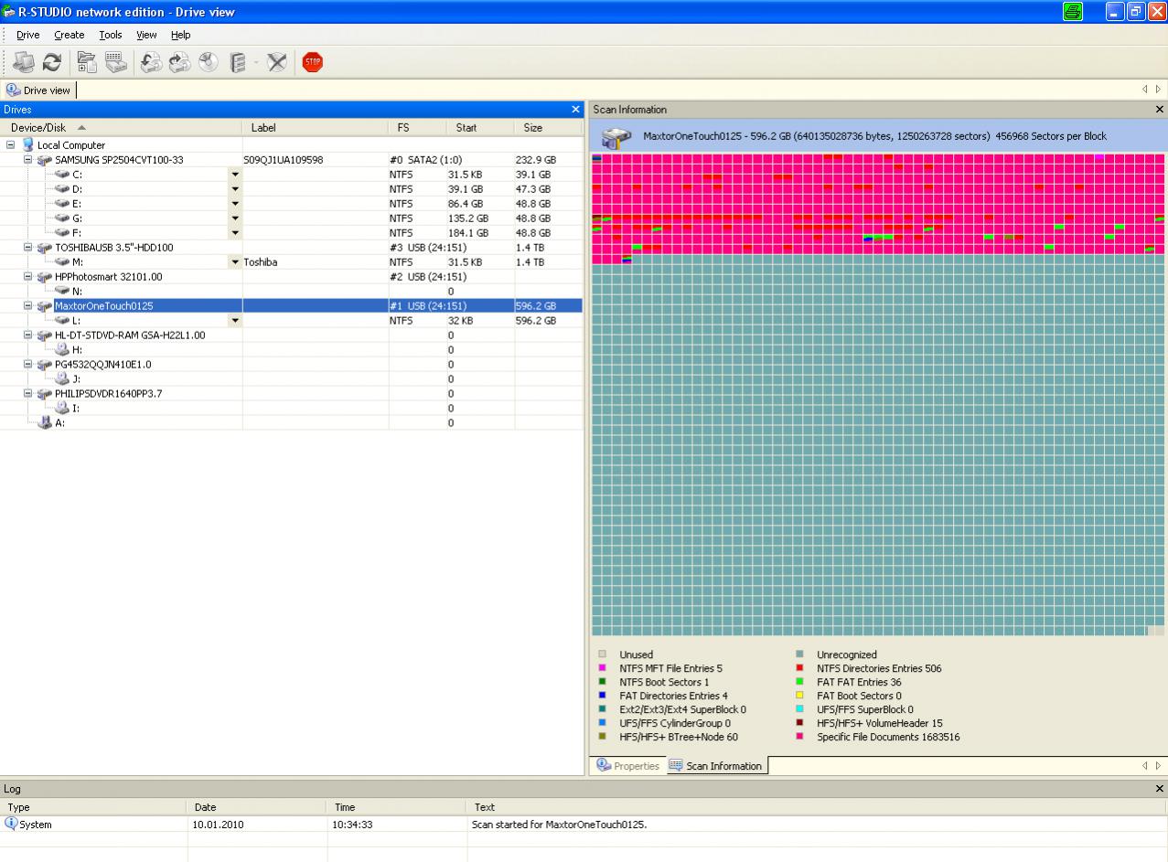

Ich habe jetzt R-Studio laufen und warte mal das Ergebnis ab.

Ich finde es etwas eigenartig, dass File Scavenger die Daten, die wiederherstellbar sind als "unbekannt" und die kaputten Dateien mit dem richtigen Namen darstellt.
Könnte das evtl. ein Hinweis darauf sein, dass er mit einer von mir auf NTFS geänderten Tabelle versucht auf FAT Daten zuzugreifen ?

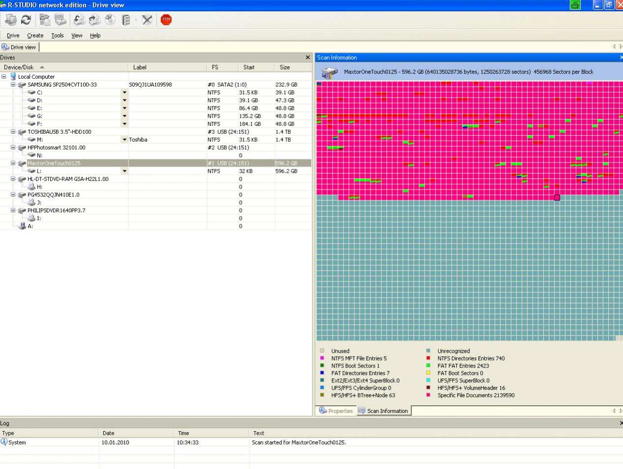

Ich häng mal den aktuellen Stand R-Studio ran - vielleicht seht ihr daran was.

Ok - R Studio läuft bei mir wohl noch einige Zeit.
Ich häng mal einen aktuellen Screen mit ran.
Auffällig finde ich auch hier wieder die stark ansteigende Anzahl von den unten rechts angezeigten FAT FAT Entries

GESCHAFFT !!!
Egal ob FAT oder NTFS - der Hinweis auf R-Studio war es bei mir.
Dieses Prog hat es wirklich geschafft die Platte komplett incl. der Verzeichnisstruktur originalgetreu und lauffähig ( habe sehr viel getestet ) wiederherzustellen.
