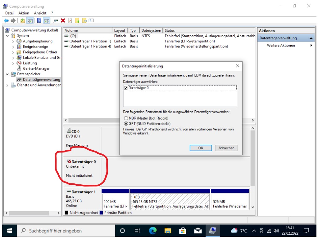

Ich habe den WIN 10 Rechner nochmal normal gebootet und da dann in der Datenträgerverwaltung mal geschaut. Also da wird die HD angezeigt. Also Windows "sieht" die Platte ja anscheinend.
Bloß öffnet sich dann da ein Fenster "Datenträgerinitialisierung: Sie müssen einen Datenträger initialisieren, damit LDM darauf zugreifen kann."
Weiter unten kann ich dann noch den Partitionsstil "MBR" oder GPT" auswählen. Aber ich habe da erstmal auf abbrechen geklickt, nicht das vielleicht auf einmal die HD gelöscht oder formatiert wird.

Vielleicht machst du auch gleich einen Screenshot der DV (aber bloß nichts falsches klicken!)
Hier jetzt mal ein Screenshot der Datenträgerverwaltung in WIN10:
Danach ist der Datenträger nicht initialisiert:
Initialisieren neuer Datenträger | Microsoft Docs
Enthält dein Datenträger bereits wichtige Dateien, solltest du ihn nicht initialisieren. Andernfalls gehen alle Dateien verloren. Stattdessen wird die Ausführung der Problembehandlung für den Datenträger empfohlen, um zu überprüfen, ob die Dateien gelesen werden können. Informationen dazu findest du unter Ein Datenträger hat den Status „Nicht initialisiert“, oder der Datenträger fehlt.
Fehlende oder nicht initialisierte Datenträger sowie allgemeine Problembehandlungsschritte | Microsoft Docs
Ursache: Wenn einer deiner Datenträger im Datei-Explorer nicht angezeigt wird und in der Datenträgerverwaltung als Nicht initialisiert angegeben ist, besitzt er möglicherweise keine gültige Datenträgersignatur. Das bedeutet im Wesentlichen, dass der Datenträger noch nie initialisiert und formatiert wurde oder dass die Formatierung des Laufwerks beschädigt ist.

BlackScorp schrieb:
Ich kann keinen Screenshot von Crystal Disc hochladen, weil das Programm nicht startet wenn die Externe Festplatte über SATA angeschlossen ist. Wenn ich die HD abstecke, lässt sich CDI ganz normal starten.
Zusammen mit dem Screenshot der DV ist das dann wohl eine relativ eindeutige Diagnose. Die Platte wird in der DV ohne Kapazität erkannt.
