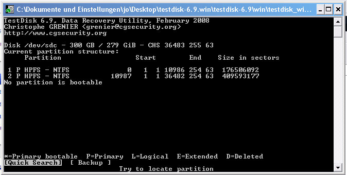

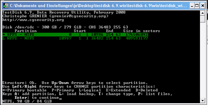

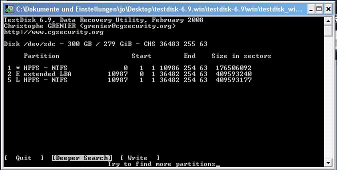

... also, anbei drei Screens von testdisk.
... habe mich mal die Anleitung gehalten.
Stand bisher:
- Restorer2000 zeigt mir nach Stunden nur einen Systemfilde-Folder mit einer kleine Datei
- habe ZAR entdeckt - scheint toll zu sein, findet aber alleine gar keine Partitionen mehr
- dann habe ich festgestellt, dass meine Partionen anscheinend nach einer Weile "verschwinden" - heißt auch die Recoverysoftware findet mal was und mal nichts!?
- vielleicht auch nur ein Fehlalarm. Aber wenn ich die Platte neu starte, dann kommen meist meine beiden Partitionen darauf zum Vorschein (wenn auch ohne Inhalt - auch die erste Partition zeigt zwar Inhalt, aber ich kann auf die Dateien nicht zugreifen und Win meldet neuerdings eine defekte $secure ... geht immer mehr kaputt?)

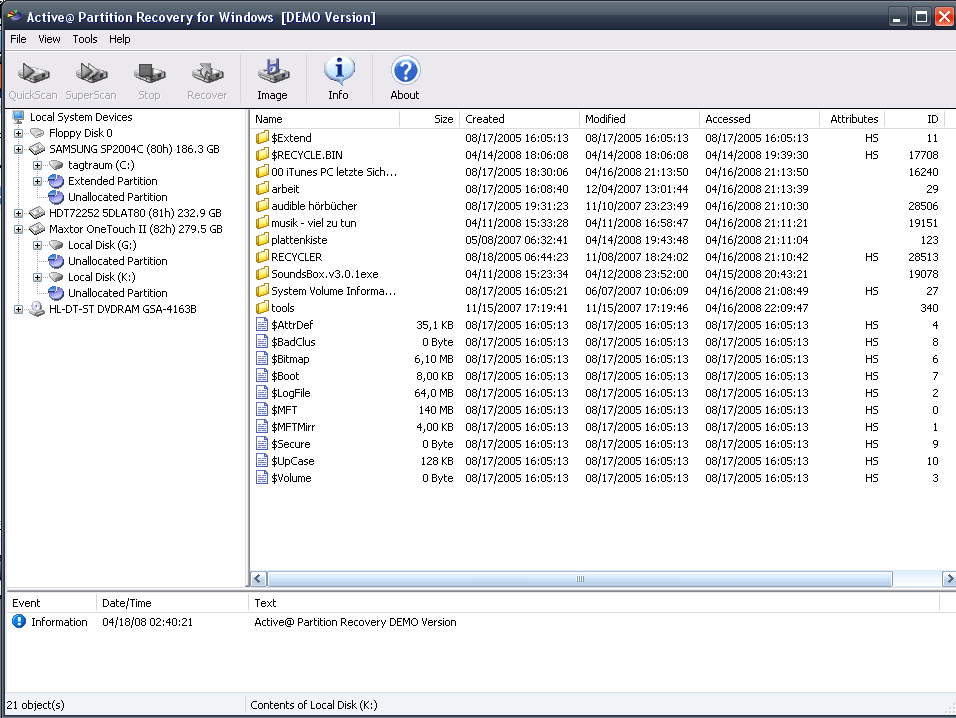

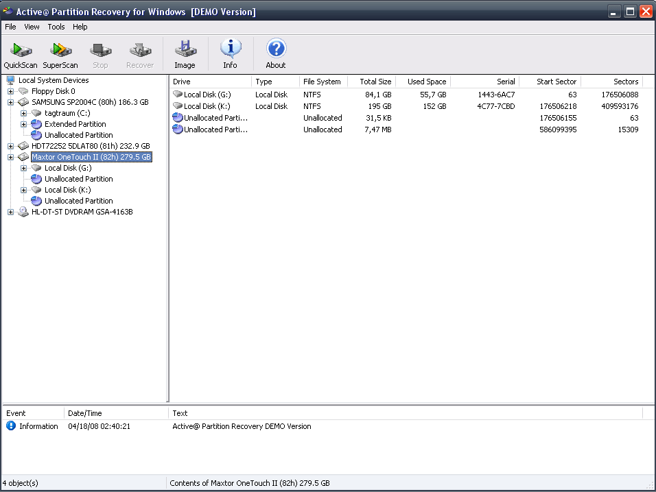

... durch Zufall bin ich beim Lesen in Foren dann auf Active Partition Recovery gestoßen
- Demo geladen
- und nun kommt's
Das Programm zeigt mir die korrekten Inhalte meiner ersten und zweiten Partition an!???
Und das ohne Scan!
Also scheinen die Infos zu den Dateien und Ordnern ja noch irgendwie da zu sein!?
Leider ist mir noch nicht klar, wie ich das Programm benutzen soll?

Die Screens von Testdisk sehen soweit auch i.O. aus, es fehlt aber die Angabe, was nach dem drücken der Taste p bei beiden Partitionen kommt.
Wenn Du schreibst, dass sich der Fehler ändert bzw. verschiedenen Formen annimmt, könnte ein thermisches Problem bei der Disk vorliegen. Überprüfe mal die S.M.A.R.T.-Werte mit z.B. HD Tune (Health Reiter), auch könntest Du die Disk mal mit dem Herstellertool testen. Mit einem Partitionrecovery-Tool wie Testdisk etwas an der Disk zu schrauben, ohne einen stabilen Status zu haben ist eher gefährlich als hilfreich. Solange man etwas von der Disk retten will, ist ohnehin erst einmal jeder Schreibvorgang zu vermeiden, bis klar ist, wo das Problem liegt.
Danke für die schnelle Reaktion,
und dass die Testdisk-Screens ganz gut aussehen, lässt mich aufatmen.
"p" brachte jeweils die Meldung: Beschädigtes Dateisystem - mehrmals!

Als erste und einzige Software bisher hat "Zero Assupmtion Recovery" mir nun auch die komplette Verzeichnisstruktur dargestellt und seit ein 2,5 Stunden läuft der Kopiervorgang des wichtigsten Ordners. Eine Testkopie brachte einen ordentlichen Ordner mit intaktem Inhalt. Ich hoffe das ist mit den laufenden Dateien auch so.
Wenn die wichtigsten Daten gerettet sind, dann poste ich hier gerne die Ergebnisse der Testsoftware für die Platte.
PS: Verrückt war das Ergebnis von Restorer2000. Wie du ja bestätigt hast, sehen die beiden Partitionen ok aus. Doch warum R2000 nicht irgendwas vernünftiges gefunden hat. Ok, vielleicht die Thermik und vielleicht habe ich gerade einen Thermo-Schutzengel, der den Kopiervorgang und den vorlaufenden Scan begleitet.
Mit Restorer2000 sollte man die Disk scannen und nicht die Partitionen (zumindest beim ersten Scan).
... ja, da hast du recht. habe ich mittlerweile auch gelernt. wobei ich nun mit ZAR perfekte Ergebnisse erziehlt habe. Auch dort habe ich dann die Platte (mit eingeschränkter Region) und nicht nur die Partition gescannt. Habe rund 25.000 Files (hauptsächlich mein musikalisches Leben) anscheinend wieder funktionstüchtig herstellen können. Bin nun natürlich sehr überzeugt von ZAR. Die Platte jedenfalls hat mehr, als nur ein thermisches Problem. Ich gehe aktuell davon aus, dass die Kombination Mac + PC + MacFuse NTFS die Zerstörung des Dateisystems eingeläutet haben.
