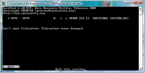

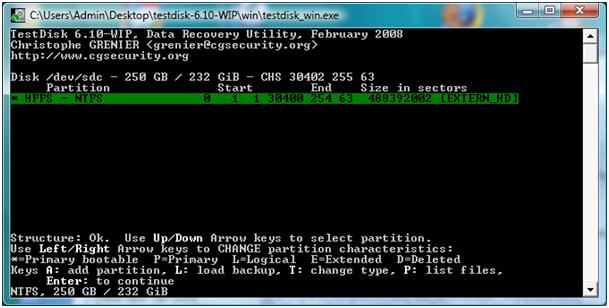

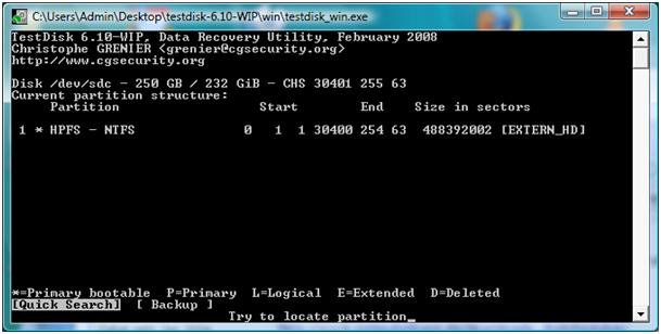

So, hier die Screens.
Fehler in File System hört sich wohl genauso schlecht an wie "Read Error in Sector ..." beim Deeper Search.

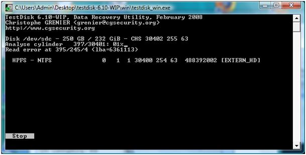

Bei diesem Error steht der Deeper Search dann auch, ab da geht nix mehr. Vorhin stand er ne knappe halbe Stunde bis ich gerebootet hab.
Btw: Klackern oder so tut die HDD nicht.

Der Lesefehler liegt ziemlich weit vorn im Dateibereich im Cylinder 397.
Kann vielleicht das Dateisystem beschädigen.

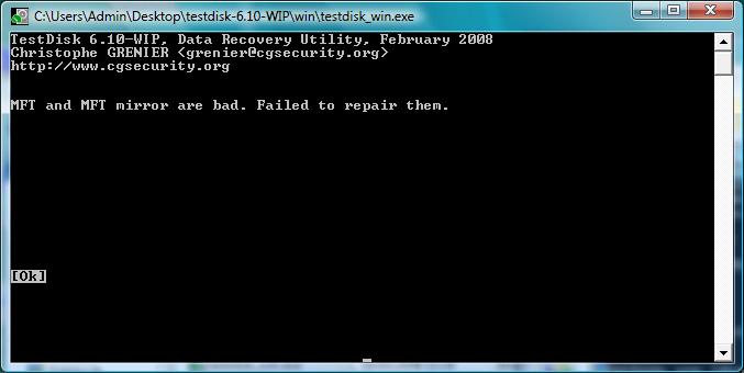

Repair MFT: siehe Screenshot.

Bei dir ist die MFT-Hauptdateitabelle und das Backup MFTMirr kaputt.
Daher findet es der Bootsektor nicht!

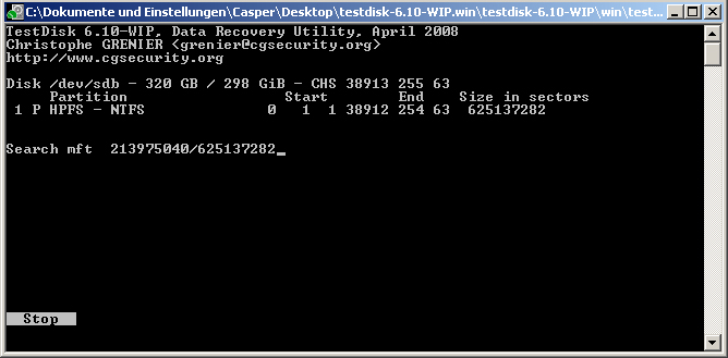

Der Filescan läuft nun schon seit ner Stunde, dauert ewig lange, der is knapp bei 15 Millionen Sektoren gerade aber es sind insgesammt 65 Millionen, denke das wird noch 4 stunden oder so dauern. Soll ich das abbrechen?

Testdisk scannt keine Sektoren sondern Cylinder.
Die Größe pro Cylinder kann bis zu 8 MB gehen.
Wäre daher ein wenig viel.
Setze mir mal einen Screen in Testdisk von Analyse um die Geometrie zu überprüfen und die gegenwärtige Partitionsstruktur.

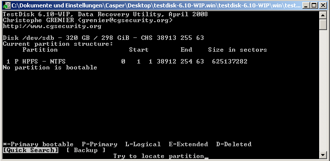

Das is jetzt gerade aktuell... wenn ich noch andere hochladen soll dann muss ich allerdings das scannen nach files jetzt beenden... ansonsten würde das sicherlich noch einige stunden so weiter gehen.
Du bist gerade im Menü Advanced und bei Boot.
Ist Bootsektorreparatur.
Wenn das Dateisystem nicht gefunden wird, sucht der ewig.
Wenn eine Fehler in der Partitionstabelle ist, ist es nutzlos.
Da die Partition stimmen muß, der Bootsektor auch, erst dann wird das Dateisystem, wenn es nicht beschädigt ist gefunden.

Bestätige auch bei Quick Search mit Enter (wenn nötig wegen Vista-check mit y) und setze mir auch den Screen.
Markiere mal die betroffenen Partitionen und drücke p auf der Tastatur ob deine Daten angezeigt werden oder eine Fehlermeldung.
Zurück kommst du mit q drücken.
Wenn keine Partition mit Daten gefunden wurde;
Bestätige weiter bis du zum Menü kommst wo unten steht [Quit] Deeper [Search] [Write] und gehe mit dem Pfeil auf [Deeper Search] (tiefere Suche) und lasse es laufen.
Setze mir auch einen Screenshot.
Die betroffene Partition sollte wenn du den Screen machst markiert sein.
Viele Grüße
Fiona
Ok, bin gerade dabei...
hier schonmal die pictures von der normalen analyse... das letzte pic kommt dann gleich, bin noch bei der deep analyse
Hier die Screens nach der deep analyse, also im grunde auch nix anderes
