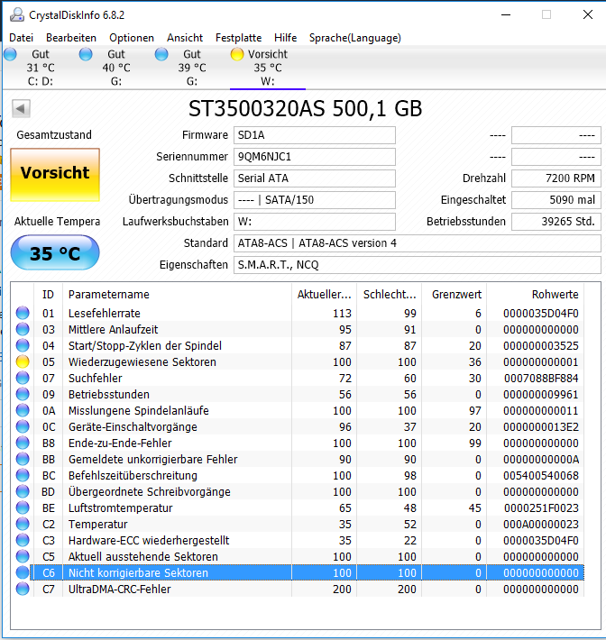

Ich suche derzeit eine externe Festplatte für Backup, da ich schon langsam das Gefühl habe das meine derzeitige interne Backup HDD bald den Löffel abgeben wird. Die hat immerhin schon 39,2k Betriebsstunden hinter sich, CrystalDisk sagt auch schon Vorsicht und soweit ich weiß besitze ich sie schon ca 8 Jahre.
Der eine wiederzugewiesene Sektor ist noch nicht so kritisch, aber bei dem Alter hat sie ihren Dienst hinter sich und es steht zu befürchten, dass der Zustand sich dann doch bald verschlechtert, aber wenn es wirklich eine Backupplatte ist, sollte es ja noch die Originaldateien geben.
