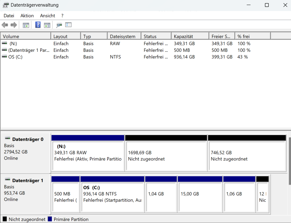

Hallo!
Meine externe HDD ist vom Schreibtisch gefallen. Eine Platine, die auf die HDD (WD Green 3 TB) geschraubt war, ist defekt. Wenn ich die HDD in meinen Rechner mit Win 11 einbaue, wird diese zwar erkannt, aber ich kann nicht direkt auf die Daten zugreifen. Mit "EaseUS Data Recovery Wizard Testversion" kann ich auf auf alle 3 Partitionen (auch auf "Nicht zugeordnet") von Datenträger 0 zugreifen und die Daten scheinen i.O. zu sein.
  • Kann ich die HDD wieder normal in Windows einbinden, oder macht die defekte Platine der externen HDD irgendwas mit den Daten? Offenbar erkennt Windows das Dateisystem nicht.
  • Gibt es eine brauchbare Freeware, die das Gleiche macht wie Ease US?
Danke und Grüße

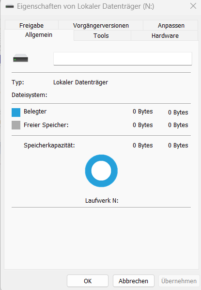

Die Daten von Datenträger 0 also LW Buchstabe N siehst du die auch im Explorer?

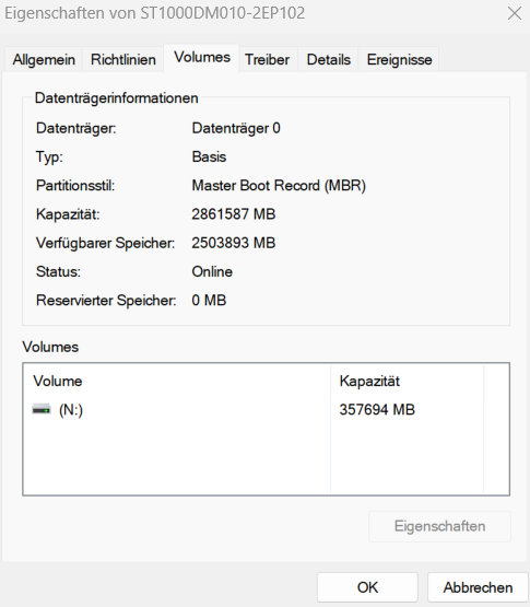

Möglicherweise gibt es eine Emulation der Sektorgröße. Die erste Partition hat 1/8 der Gesamtkapazität. Klicke mal Datenträger 0 mit rechts an und öffne dann die Eigenschaften. Was ist der Partitionstyp Partitionsstil?

N ist primäre Partition. Die beiden anderen nicht zugeordnet.

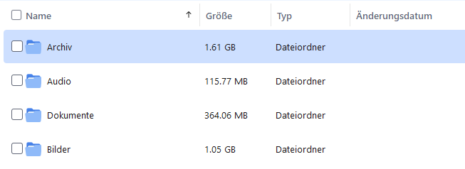

Die Daten sind nicht weg. EaseUS findet was (Ich mache mir mal selbst etwas Mut):
@ Ponderosa: Das ist der Screenshot aus der Testversion. Natürlich von der externen HDD.

Die Daten müsstest du mit TestDisk auslesen können, wenn du unter "Geometry" bei "Sector Size" 4096 statt 512 eingibst. Ich weiß aber nicht, wie viel von der Struktur übernommen werden kann.
Alternativ brauchst du ein anderes Gehäuse mit gleicher 4K-Emulation.
