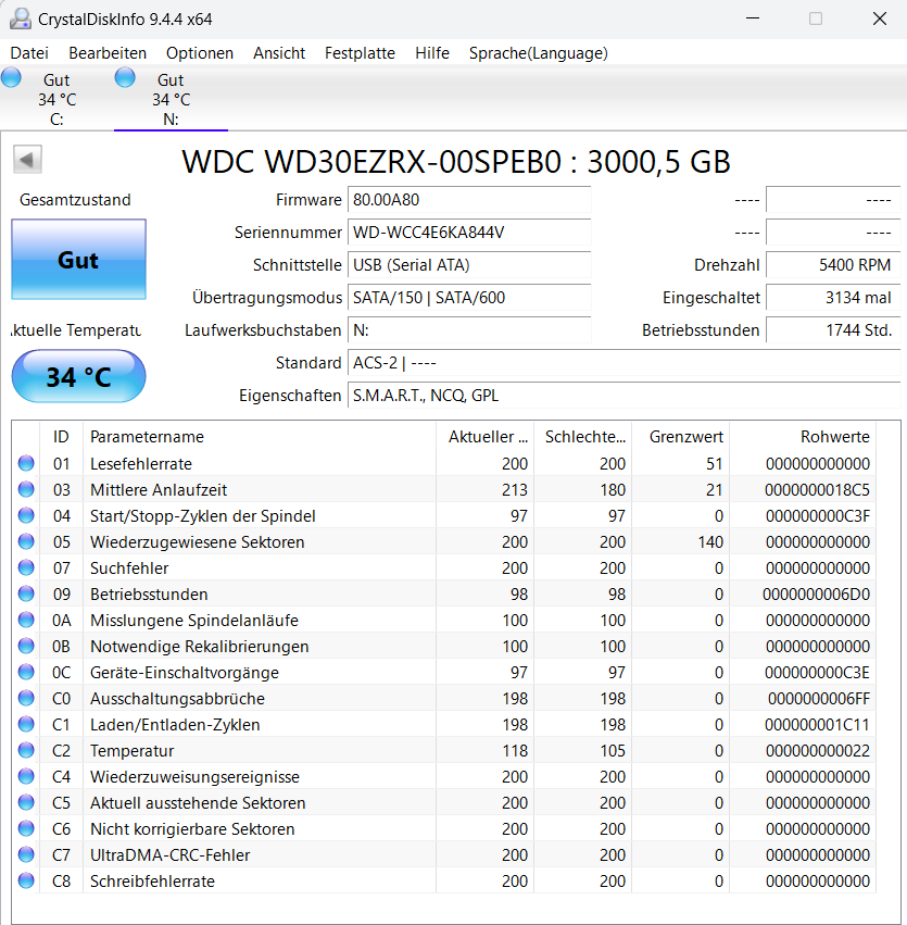

Sieht doch gut aus!
Einen smart Selbsttest hast du gemacht?
