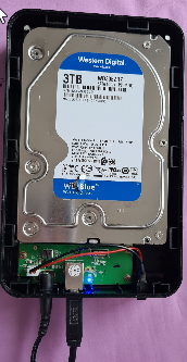

  5. Weitere Artikel haben den Controller / die Controllerplatine im Verdacht. Deshalb habe ich mir einen externen Controller besorgt (Aplic USB 3.0 zu SATA III Konverter | für 2,5“ / 3,5“ Laufwerke (HDD/SSD) | UASP), die Festplatte aus dem Intenso-Gehäuse ausgebaut (deshalb weiß ich jetzt, dass es eine 3 TB WD HDD WD30EZRZ. ist;))
  6. Jetzt wird eine unformatierte HDD erkannt, welche ich erstmal formatieren soll.

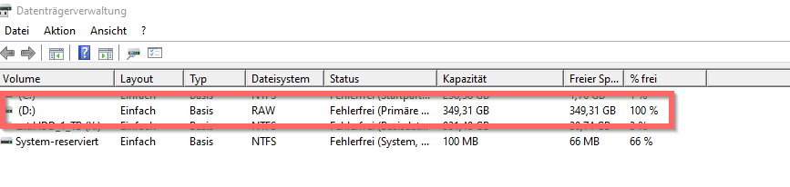

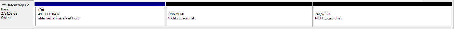

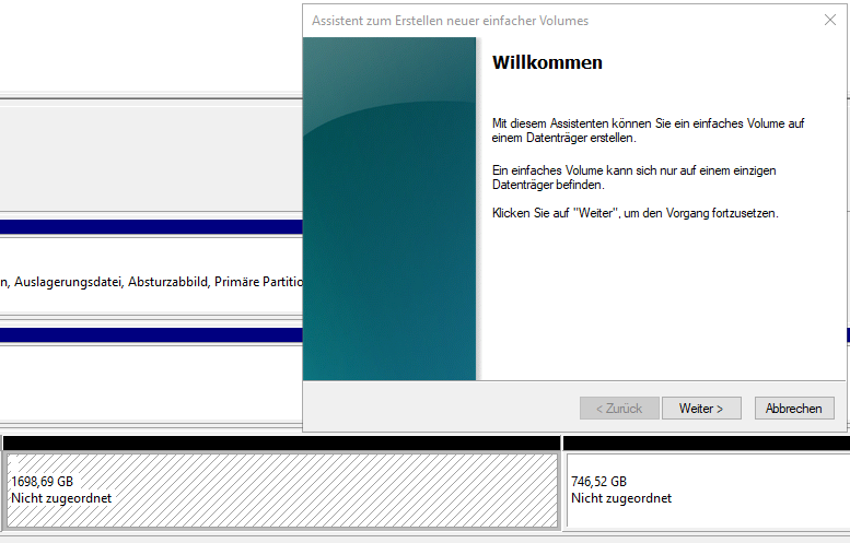

  8. In der Datenträgerverwaltung wird die HDD so angezeigt: Bild_2023-01-14_120037912.png:confused_alt: Vorher hatte sie eigentlich nur 1 Partition .... meine ich mich zu erinnern ... und vor allem NTFS...
    🤔 Vielleicht muss man ja "nur" der mittleren Partition mit den 1,6 GB wieder einen Laufwerksbuchstaben zuordnen oder irgendwie der WD erklären, dass die Primäre Partition "in der Mitte liegt" und kann dann schon wieder auf die Daten zugreifen. Aber wie geht das?
  9. In verschiedenen Treats werden allerlei Programme vorgeschlagen, diskutiert und/oder von deren Einsatz wieder abgeraten. Leider bin ich hier sehr unerfahren und freue mich über Euere Gedanken.
Hmmm..... gerade das würde ja die darauf enthaltenen Daten vernichten.
Aber wie komme ich an die Daten der angeblich unformatieren HDD, die vermutlich auf der 1,6 TB großen "mittleren" Partition liegen?
Auf der 1,6 TB großen mittleren Partition liegen keine Daten, da die nicht zugeordnet ist, genau wie die 746 GB rechts daneben.
Die einzigen Daten können nur, (wenn welche vorhanden sind ? ), auf der 350 GB vorne liegen.

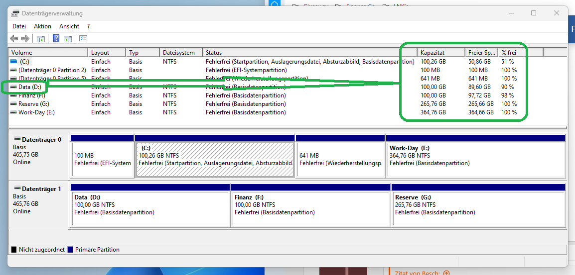

Zeig mal die ganze DT Verwaltung.
Interessant wäre der grün eingerahmte Teil, mit Anzeige der Belegung an GB rechts.

Sorry, aber völliger Käse. Es liegt an der 4K Emulation der Intenso USB-Platine. Deshalb kann die Platte nicht an einem interne SATA-Port oder einem neueren USB-Adapter ausgelesen werden.
@Besch
Bitte gar nichts mit irgendwelchen Tools oder sonstwas probieren. Es bringt Null. Du brauchst die gleiche alte USB-Platine um deine Platte wieder auszulesen.

Die Sektoren werden falsch gemappt. Man sieht es hier daran, dass die ersten beiden Partitionen genau 2048 GB ergeben, die maximale Partitonsgröße von MBR mit 512-Bytes-Sektoren, und die erste Partition 4096/512 = 8 mal kleiner ist als sie sein sollte.
Wie Fusionator schreibt, brauchst du ein Gehäuse, bzw. Controller, mit gleicher Emulation und gleichem Offset (meistens ist der aber sowieso nicht vorhanden).

Nur das Gehäuse scheint ja von Intenso zu sein, wenn darin eine WD HDD steckt. Da sollte doch eine Docking-Station reichen?
Hallo Joe,
auf der HDD waren "vorher" etwa 1,5 TB Daten - sie können also sicher nicht (nur) auf der 350GB-Partition liegen. Anbei der gewünschte Screenshot:
Eine Dockingstation hab ich leider nicht, nur den Aplic USB 3.0 zu SATA III Konverter | für 2,5“ / 3,5“ Laufwerke (HDD/SSD) | UASP
