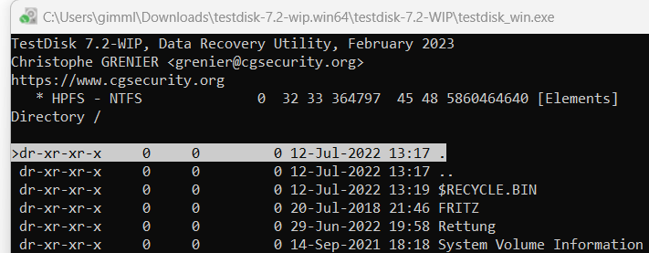

Ich schaue mir Testdisk mal genauer an. Will nix überstürzen, sonst lösche ich am Ende noch alles. Recuva habe ich probiert, aber das zeigt überhaupt nix an.

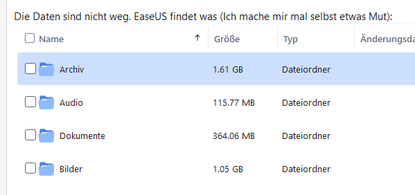

Das ist der Screenshot aus der Testversion. Natürlich von der externen HDD.

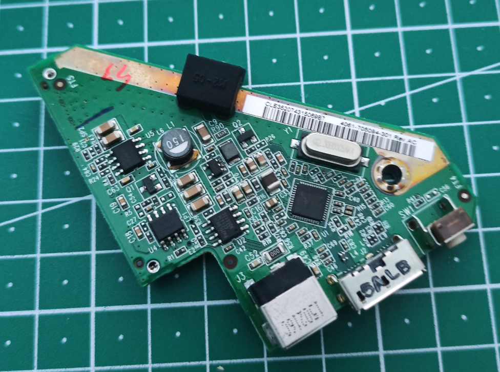

Die Platine habe ich schon entsorgt. Sie gehört nicht zur HDD selbst. Was diese genau bei externen HDDs steuert, ist mir nicht bekannt. Vermutlich Stromversorgung und Ruhemodus...
Irgendwie müsssen die Daten vom SATA-Protokoll nach USB übersetzt werden. Dafür ist die hauptsächlich vorhanden.

Wird sind hier wieder mal bei der 4K Sektor Emulation/Sektormapping alter USB Gehäuse. Da hilft so eine Software nichts.
Amaoto schrieb:
Alternativ brauchst du ein anderes Gehäuse mit gleicher 4K-Emulation.

Du brauchst wirklich eine gleichwertige Platine und du wirst sofort auf die Daten zugreifen können.
Am besten in Ebay nach so einem alten(!) WD Gehäuse suchen. Auch wenn neuere Gehäuse gleich aussehen; deren USB-Platinen machen kein Sektormapping mehr und du würdest auch nicht an die Daten rankommen.

Und wieso kriegt er dann Ordner und Dateigrössen angezeigt ??
Man kann mit der Testversion einfach probeweise ein paar Dateien wiederherstellen, dann sieht man ja was da hilft oder nicht.

Was soll denn in den 1.05GB oder 1.6GB groß an Daten sein?
Das reicht locker für ein paar hundert Bilder und ein paar tausend Dokumente...

bluemax2001 schrieb:
Unter Einsatz meines Lebens dem Müllmann aus den Händen gerissen:
Ok, man sieht jetzt nichts Gravierendes. Sollte ja irgendwo ein Knick in der Platine sein.
Wenn die SektorSize jetzt falsch ist, dann dürften da auch keine Dateinamen, etc mehr sichtbar sein.
