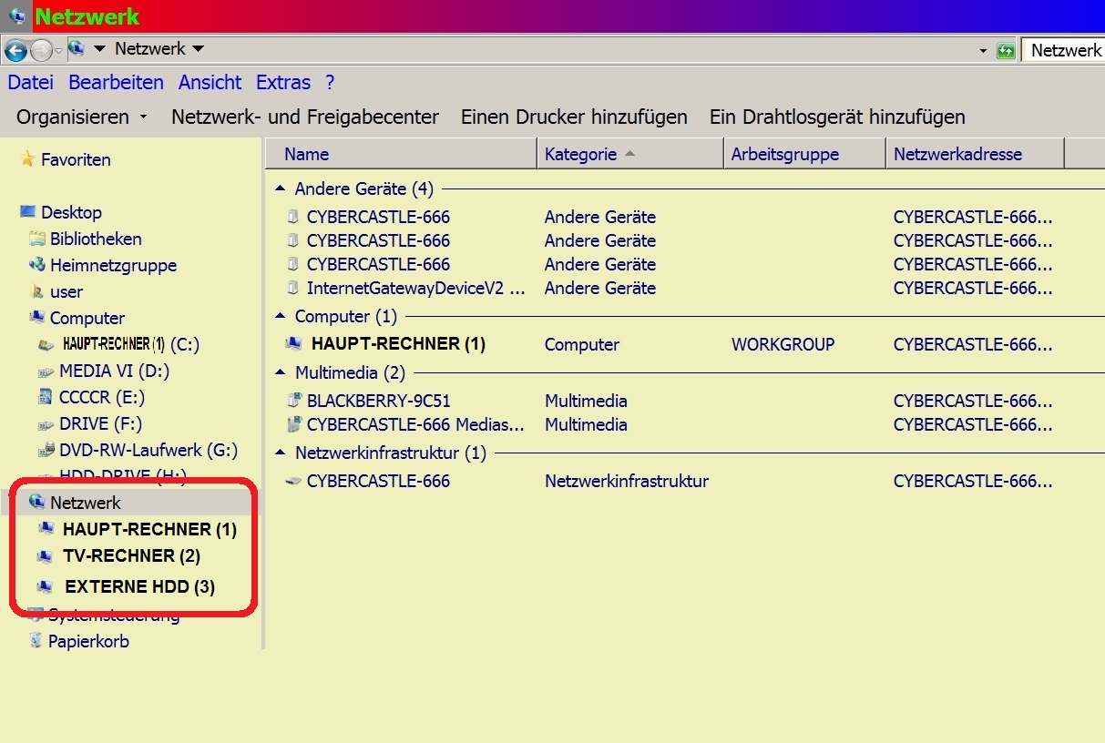

Hallo, wie kann man eine externe Festplatte ins heimische Netzwerk so einbinden, daß sie wie auf dem pic gezeigt, unter Netzwerk mit Vollzugriff erscheint? Ich verwende eine Fritzbox 7520. Das in der FB unter USB-Geräte, NAS-Speicher, oder ähnlichem einzubinden, bringt mir nichts. Ich hätte gerne, daß ich praktisch von jedem der beiden Rechner via Windows-Explorer darauf zugreifen kann.
Geht das? Und wenn ja: wie genau?
vielen lieben Dank!

Wieso bringt dir das nichts über die Fritzbox? Genau damit funktioniert das, was du vor hast. Alternativ kann man die Festplatte in ein NAS-Gehäuse stecken und ins Netzwerk einbinden.

@sinisterium ja logo über den Explorer, das ist kein Thema mit der Fritzbox. Ist von der Funktionalität genau wie ein NAS, kannst du einfach als SMB-Share (Netzlaufwerk) einbinden.

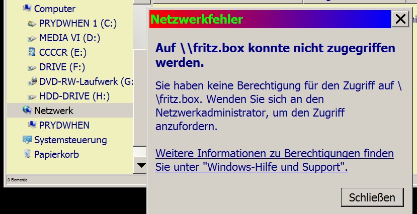

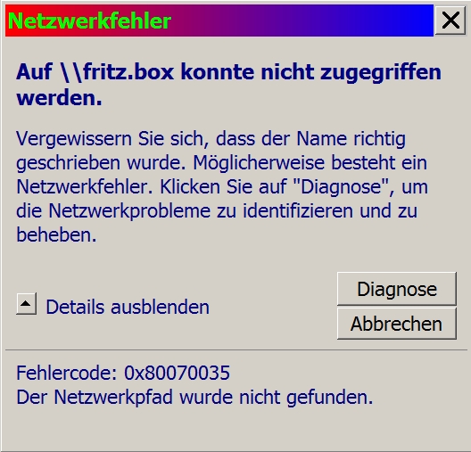

So ein Mist! jetzt hatte ich den Benutzernamen & Passwort in der FB nochmal geändert, und seit neuestem krieg ich plötzlich keinen Zugriff mehr:
und die einzelnen Schritte dahin und dafort waren eher verwirrend als merkbar.
Hat jemand ne Ahnung wie ich den Kuddelmuddel wieder hinkrieg?
PS: was mir auffällt: im Netzwerk- & freigabe Center von W7 steht "Cybercastle-666 2" während die Fb nur "Cybercastle-666" anzeigt! macht dieser Unterschied was aus? (ich würd auf ja tippen)

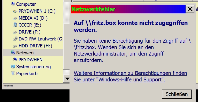

ich hoffe hier kann mir nochmal jemand aus diesen Verstrickungen heraushelfen!? Ich hab in der FB gerade zwei widersprüchliche Meldungen entdeckt:
in der Fraktion System > Fritzbox-Nutzer > Benutzer:
Momentan ist die Anmeldung mit Nutzername aus dem Heimnetz deaktiviert. Die angezeigten Benutzer gelten nur für den Zugriff aus dem Internet. Im Heimnetz können Sie sich mit Ihrem FRITZ!Box-Kennwort ohne einen Benutzernamen anmelden.
Hinweis:
Momentan ist Ihre FRITZ!Box nicht aus dem Internet erreichbar. Aktivieren Sie den Zugang aus dem Internet über das Menü "Internet > MyFRITZ!".
das Häkchen für Zugang aus dem internet ist deaktiviert.
Hoffentlich kann da jemand helfen!!?
vielen dank im voraus!
