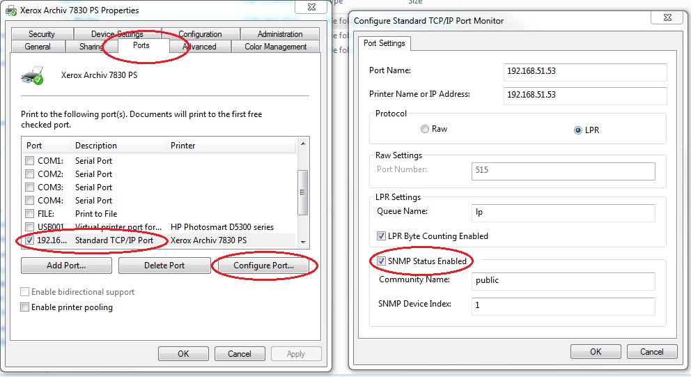

Ist meiner Meinung nach trotzdem ein Fall für den Hersteller. Ein Schuss ins Blaue wäre SNMP. Windows checkt darüber ob ein Drucker online ist oder nicht. Wie alt ist das Modell? Normalerweise sollte jeder halbwegs aktuelle Netzwerkdrucker SNMP beherrschen. Wenn es damit allerdings Probleme gibt, dann kann es passieren, dass Windows den Drucker auf offline setzt.
Ich habe leider nur ein englisches Windows 7, du musst also evtl. etwas suchen bis du die Option findest:
Devices and Printers --> Rechtsklick auf Drucker --> Printer Properties --> Ports --> Port auswählen --> Configure Port --> SNMP Status ausschalten

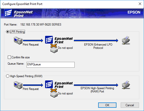

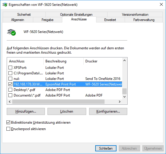

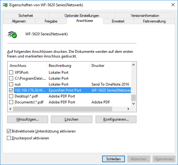

Ich bin nicht ganz sicher, aber ich glaube, bisher war der Drucker immer an einem "WSD"-Anschluss aufgeführt; jedenfalls nicht unter TCP/IP.
Das liegt daran, dass das kein TCP/IP Druckerport ist, sondern ein EpsonNet Port. Entferne den Drucker und installiere ihn manuell via TCP/IP Port nebst Eingabe der IP neu. Evtl geht es dann sogar schon oder du stellst es dann so ein wie beschrieben..

- Ich würde wie Raijin schon schrieb, SNMP Status deaktivieren

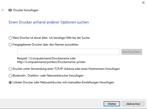

Und ich habe dir beschrieben wie du ihn da hinbekommst. Du hast den Drucker scheinbar einfach über die setup.exe des Herstellers installiert. Offenbar baut Epson dann einen eigenen TCP/IP Treiber ein. Mach es manuell und dann hast du auch die SNMP Funktion. Das ist meiner Meinung nach deine beste Option, wenn nicht gar die einzige. Es sei denn Epson versteckt die Funktion irgendwo in ihrem Konfigurationsprogramm, aber da ich keinen Epson habe, kann ich dir das nicht sagen.
dabei ist dann am wichtigsten, dass du einen lokalen Drucker Installiert ist einen neuen TCP/IP Port hinzufügst, wenn du den als Netzwerkdrucker installierst, hast du womöglich einen WSD-Port und die Dinger sind einfach ätzend
@ Raijin: ja, aber diesmal über einen anderen Weg (Epson Setup Navi) als früher (da hab ich die Treiber einzeln runtergeladen und installiert).
Ich werde mal beobachten, wie es jetzt läuft und ggf. dann mal auf TCP/IP umstellen. Früher war wie gesagt WSD, jetzt dieser EpsonNet Port.
