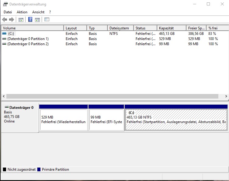

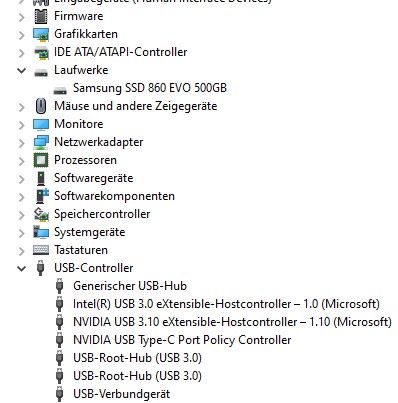

Wenn sie in der Datenträgerverwaltung nicht aufgeführt ist wird die Festplatte defekt sein.
Wird sie an einem anderen Computer, Laptop noch erkannt?

@Silver Server
Der Nvidia USB-C-Treiber ist für einen (potentiellen) USB-C-Anschluss an der Grafikkarte, ist in der Hinsicht irrelevant.
