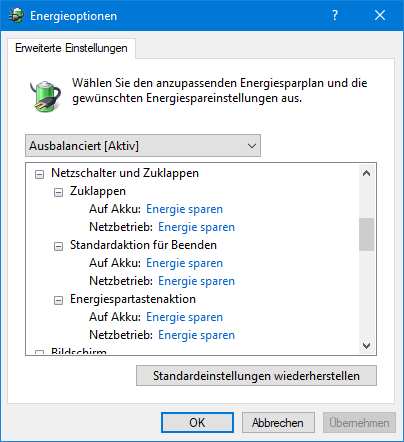

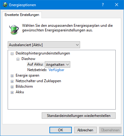

  • "Erweiterte Energieeinstellungen ändern" bei den Energiesparplänen -> hier fehlt ja eine Menge! Die Kategorie USB ist hier gar nicht gelistet!

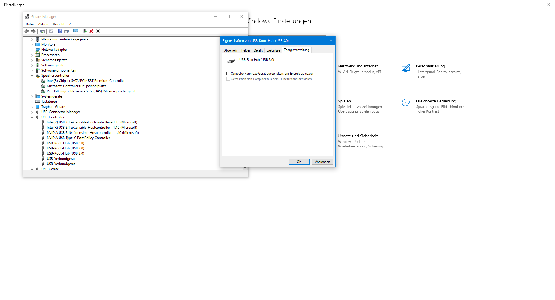

  • Geräte-Manager -> USB-Controller -> "USB-Root-Hub (USB 3.0) -> Eigenschaften -> Energieverwaltung, dort das Häkchen "Computer kann das Gerät ausschalten, um Energie zu sparen" entfernt

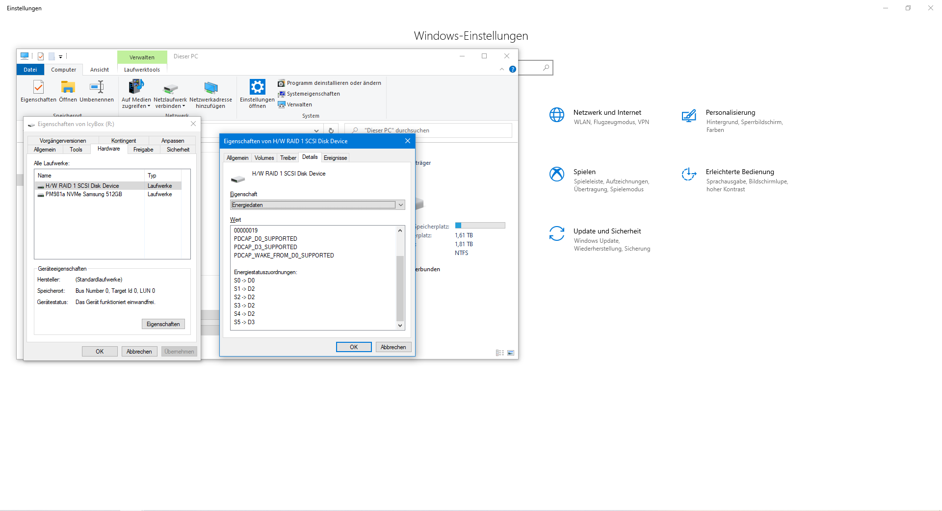

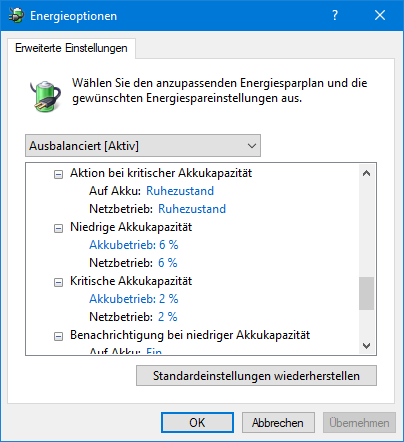

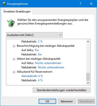

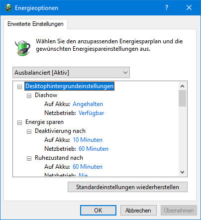

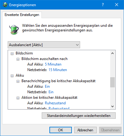

Klappe da in den Energieoptionen mal alles auf, da sollte auch ein Punkt kommen wo es um den Ruhezustand der Platten geht. Defaulteinstellungen sind die Einstellungen die voreingestellt sind.
Hallo Holt! Nein, leider defintiv nicht vorhanden. Auch wenn ich einen eigenen Energiesparplan erstelle sieht es nicht anders aus...
Sieht das vielleicht unter Windows 10 Pro anders aus?
Liebe Grüße
