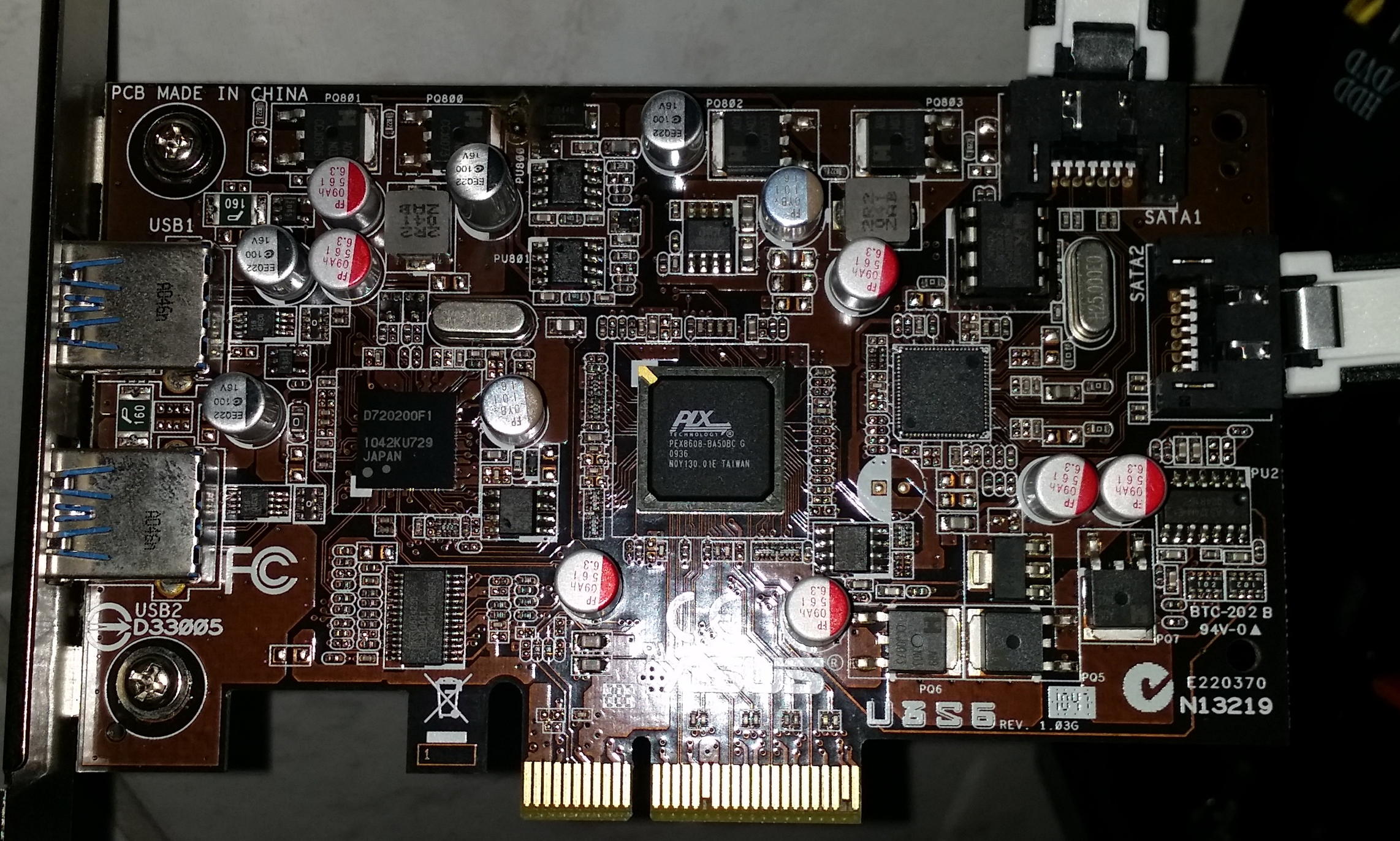

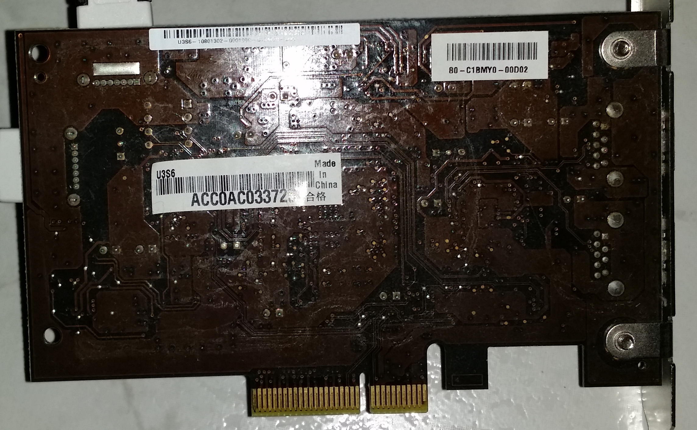

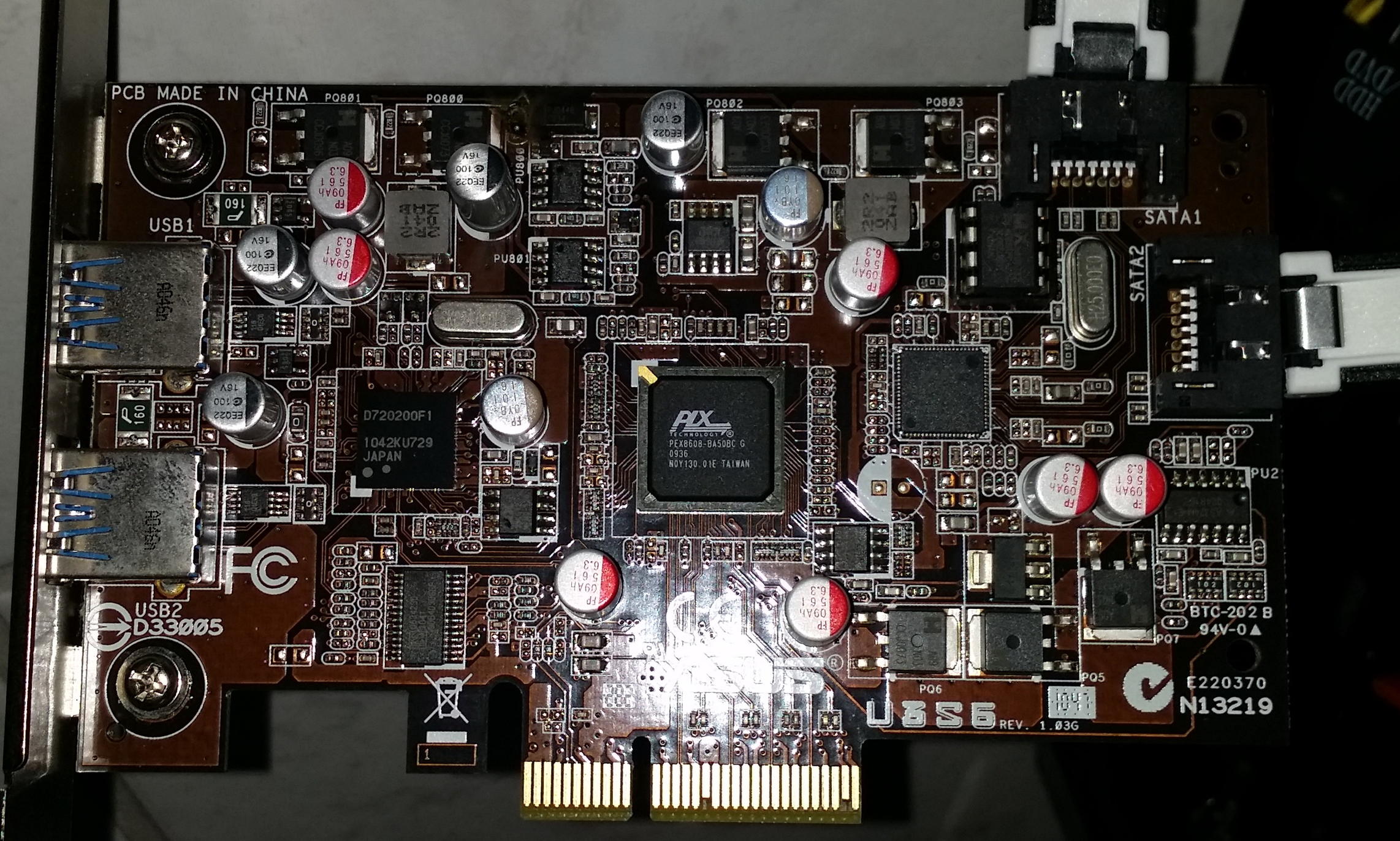

Update: wollte gerade mal 2 Bilder hochladen, die ich von der USB 3.0 Karte gemacht habe.

P.S. Hier die Bilder von der Karte:

Das ist die ASUS U3S6, da sind ein Marvell 9128 SATA 6Gb/s Host Controller und ein NEC/ Renesas µPD720200 darauf. Vielleicht hat die Platte auch eine Macke, wenn möglich dann poste doch mal den Screen von CrystalDiskInfo (die Portable Edition reicht und ist frei von Werbung) für die externe HDD, ziehe aber bitte das Fenster soweit auf, dass alle Attribute und auch die Rohwerte vollständig sichtbar sind.
