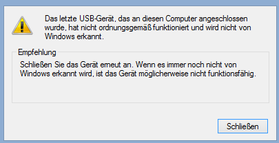

Guten Tag,
Ich habe seit dem ich meinen Computer habe das Problem dass ich die vorderen USB 3.0 Ports nicht verwenden kann. Wenn ich etwas einstecke registriert der PC das und es wird gemeldet dass das Gerät defekt ist bzw nicht erkannt wird (siehe Bild), was nicht sein kann weil wenn ich den selben USB Stick hinten an die Motherboard USB Ports stecke, funktioniert es einwandfrei.

"Driver Updaten..." wie? Windows update oder direkt bei Asus runtergeladen?
Den offiziellen USB3 Treiber von Asus installiert (gibts auf der Homepage)?
Sind hinten am pc überhaupt die usb 3 ports benutzt worden zum testen ? Laut homepage sind da auch usb2 ports dran.
USB Header für die vorderen Ports steckt richtig auf dem mainboard (keinen pin verbogen)?
Im schlechtesten Fall ist evtl. der USB3-Header an dem die vorderen Ports hängen einfach defekt...oder die USB Ports am Tower...

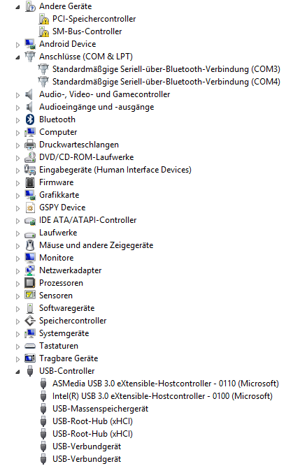

3. Ein Bild des Geräte-Managers bitte

Ich habe die Driver von ASUS direkt von der website erneut heruntergeladen, da das Automatische Updaten bei den Drivern bei Windows nichts verändert hat.
Die hinteren Ports welche direkt mit dem Motherboard verbunden sind funtkionieren alle und wurden auch ausprobiert.
Die Hardware (Kabel und Pins) hab ich überprüft, da gibt es keine offentsichtliche fehler wzb. Pin beschädigt oder nicht richtig angesteckt.
Danke für die Idee, falls ich keine andere Lösung find wird es wahrscheinlich, wie du es schon sagst ein defekt vom Gerät sein.

3.im Anhang
Danke für deine Zeit
Da fehlen aber doch noch Treiber vom System?
