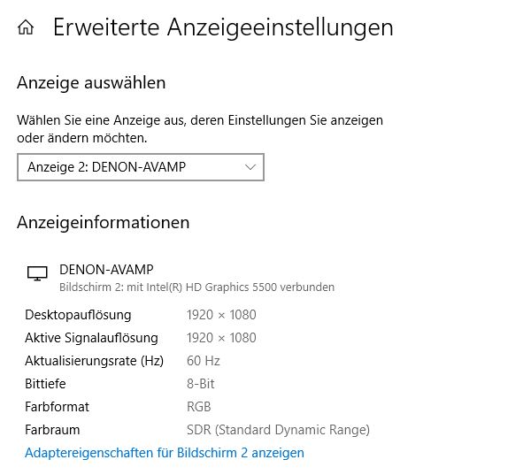

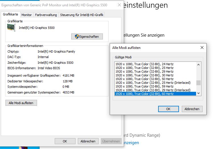

Schau mal hier bei dir. Wenn dein Monitor versucht eine Auflösung vom Samsung zu bekommen mit der dieser überfordert ist bleibt das Bild schwarz. Per VGA/Analog ist die max. Auflösung begrenzt welche den Samsung nicht überfordert und darum bekommst du evtl. ein Bild.
