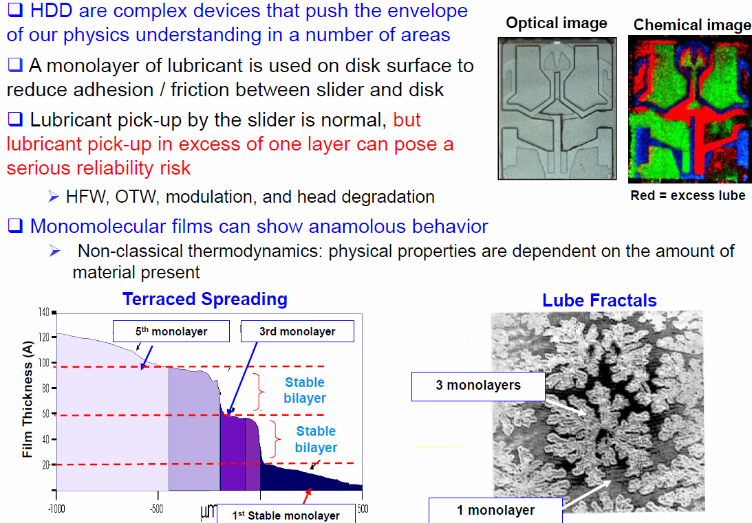

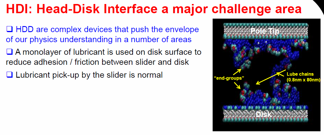

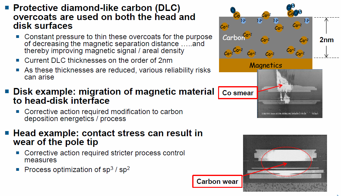

Auch die heutigen NANDs sind ganz anders als die von vor 10 Jahren, daher kann heute noch niemand mit Sicherheit sagen, wie es bzgl. der Auslesbarkeit von Daten bei heutigen HDDs oder SSDs in 10 Jahren aussehen wird und natürlich müssen die Hersteller bei den Angaben auf der sicheren Seite bleiben, aber ich würde bei Daten die mir wichtig sind, auch auf der sicheren Seite bleiben wollen.
