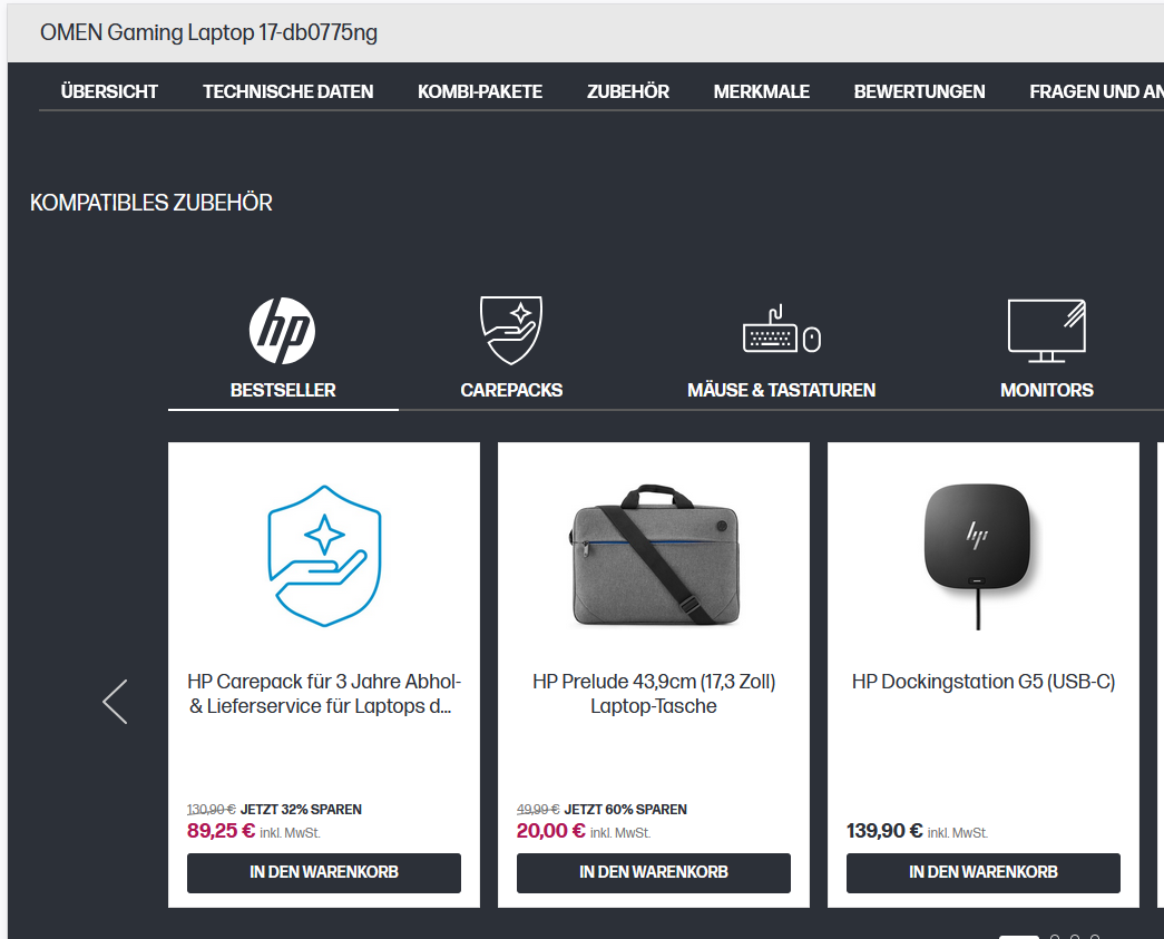

also HP listet diese Dockingstation als kompatibles Zubehör auf:
und das Netzteil von deinem Notebook ist passend zum Dock. Ich würde das Netzteil vom Notebook auf die Station umstecken und lass NB dann Strom von der Station beziehen. Alles dürfte so ohne Probleme funktionieren.
