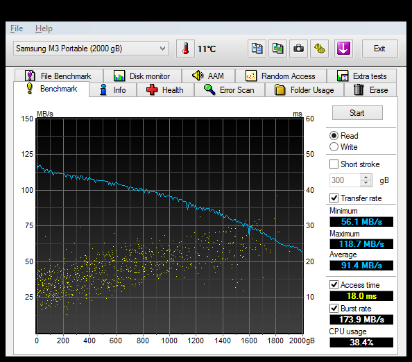

Du brauchst doch nur mal die extern HDD an den PC anschließen und dann zb mit HD Tune Benchen.
Wie gesagt hängt die Geschwindigkeit von beiden Festplatten ab, und von der Position der Daten.
Hier zb ein Screenshot meiner 2TB Samsung. Wie du siehst liegt die bis 800GB (40%) noch bei mindestens 100MB/s.

USB3 bremst HDDs praktisch nicht, sofern der USB Host Controller ordentlich angebunden ist, aber selbst wenn nicht, in dem Bereich um 120MB/s bremst da nichts. Der Unterschied ist die Position auf der Platte, wie man im Screeshot von VelleX sehen kann.
