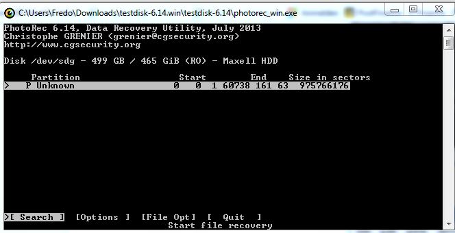

habe nun Testdisk runtergeladen und mal Photorec laufen gelassen, dabei zeigt er mir nach dem ersten Scan dies an;
kann ich jetzt davon ausgehen das die Partition nicht vorhanden ist ?? kann ich mit dem Tool noch etwas retten ??

Passen 500GB? Dann sieht es doch gut aus, mache mit Search weiter und kopiere die Dateien dann auf den Rechner, versuche erst nach dem Kopieren der Daten irgendwas auf der Platte zu reparieren.

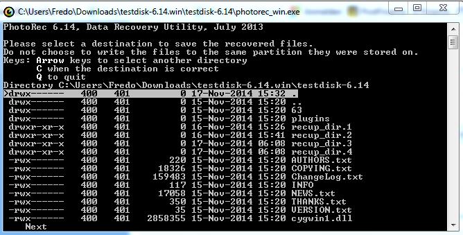

er wäre genau diese HDD von Maxell mit den 500GB, wenn ich auf search gehe, schlägt er mir diesen Pfad wie im Bild zu sehen vor, soll heissen er kopiert mir dann alle Daten in das Verzeichnis; Directory C:\Users\Fredo\Downloads .... usw. ??
was muss ich tun um in ein anderes Verzeichnis zu kopieren ? oder ist es nur möglich auf C zu kopieren ?

Genau und wenn Du .. auswählst, kommst Du in das darüber liegende Verzeichnis. Gewöhne Dir künftig an die USB Platten immer über "Hardware sicher entfernen und Medium auswerfen" abzumelden und erst abzuziehen, wenn Windows das erlaubt!

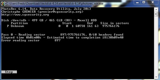

herzlichen Dank schon mal für die Hilfe, ich habe nun heute eine neue Externe Platte angehängt um die Daten auf dieses Medium zu kopieren, jedoch bringt er sofort ne Fehlermeldung wie im Bild zu sehen, und nun alles weg ? oder gibt's noch Möglichkeiten ??
Aber er macht doch weiter doch nicht? Das ein Sektor nicht werden gelesen kann, kommt bei defekten Platten ja schon mal vor und wenn Du Pech hast, kommt es so oft vor, dass Du nichts mehr retten kannst. Platten die lange im Schrank lagen, sind eben leider keine sicheren Speichermedien mehr.

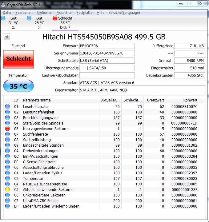

Poste doch mal den Screen von CrystalDiskInfo (die Portable Edition reicht und ist frei von Werbung) für die Platte, ziehe aber bitte das Fenster soweit auf, dass alle Attribute und auch die Rohwerte vollständig sichtbar sind.
Ob der Scan weiter läuft weis ich nicht, tut er das ?? versuchte dann mit dem Tool Restorer Ultimate ein Image zu ziehen, jedoch wenn ich mir da das Protokoll ansehe, steht da seit einer Stunde immer "Lesefehler" usw. usw. ob er da ein vernünftiges Abbild macht wage ich zu bezweifeln ... habe nun auf deinen Rat ein Scan gemacht mit Cristal, hier der vollständige Screen ...

1.) Es sind bereits keine Reservesektoren mehr verfügbar (ID 05).
2.) 4927 weitere Sektoren konnten nicht gelesen werden (ID C5), wegen 1.) können die nicht remappt werden. Das hier Daten gerettet werden können ist unwahrscheinlich.
Der Zustand ist so mies, da kann allenfalls noch ein Profi Daten retten, aber ein echter Profi mit Reinraum und der kostet viel Hundert bis einige Tausend Euro. Die Platten scheint mal runtergefallen zu sein, wenn sie vorher nie auffällig war und jetzt in so einem Zustand ist. Das wäre typsich, wenn der Stuz nicht zu hart war, dann funktionieren Platte oft noch für einige Zeit und dann geht der Zustand genau so schnell den Bach runter.
