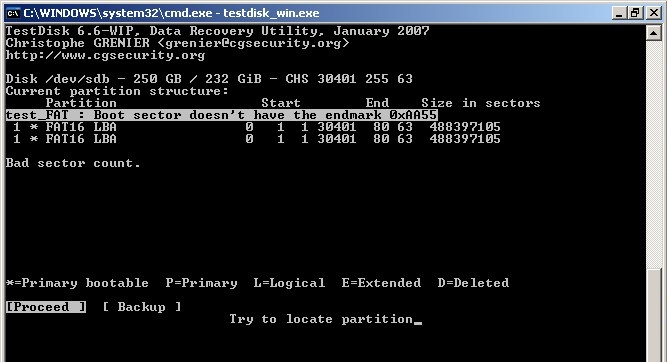

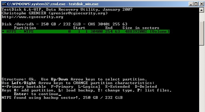

Also startete ich den hier gängigen Testdurchlauf mit dem sehr guten Programm TestDisk v6.6b (welch ein Glück, dass dieses als Freeware erhältlich ist) und kam zu den in den Screenshots dargestellten Ergebnissen. Da ich mir nicht sicher bin, welches Vorgehen nun das richtige ist, frage ich nun um Rat. Es scheint, als sei die Partitionstabelle nicht korrekt, doch wie gesagt, sicher bin ich nicht.
Würde der Befehl
[ Cylinders ] [ Heads ] [ Sectors ] [ Cylinders ] [ Heads ] [ Sectors ] [ Type ] [ Done ]
.........0...............1..............1.............30401..........254........ ...63............7......[Enter]
die Wiederherstellung der Partition bewerkstelligen?

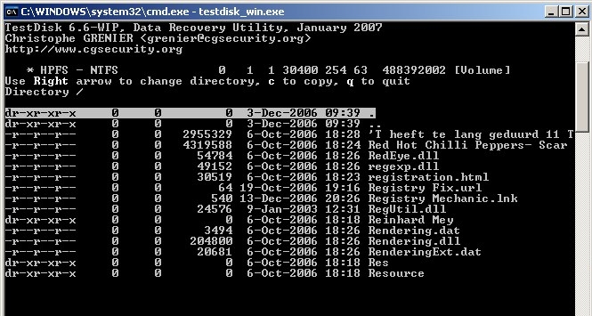

Was mich etwas stutzig macht, sind die Dateien, die mittels p angezeigt werden (im Screenshot 4 zu sehen), denn dort sind, anders als erwartet und erwünscht scheinbar unwichtige Dateien vorzufinden. Auf der Platte müssten etwa 20 bis 30 GB an Daten (meist Fotos) liegen, erkennbar sind hier aber ein paar Verzeichnisse und ein paar Programmdateien. Allerdings könnte das ja damit zusammenhängen, dass sich die Verzeichnisstruktur geändert hat und ich die Daten nur nicht sehe.
Also ich hoffe, dass du die Zeit findest mal einen kurzen Blick auf die Screenshots zu werfen und mir sagen könntest, welche Schritte als nächste zu machen wären um das Dateisystem wieder herzustellen? Und im übrigen wäre ich auch sehr dankbar für die Weitergabe von interessanten Links zum Thema Datenträger und guter Datenrettungssoftware. Bezüglich Software ist noch zu sagen, dass es für mich keine Rolle spielt, ob es sich um Freeware handelt oder nicht, lediglich die Qualität des Produktes ist für mich von Belangen.
