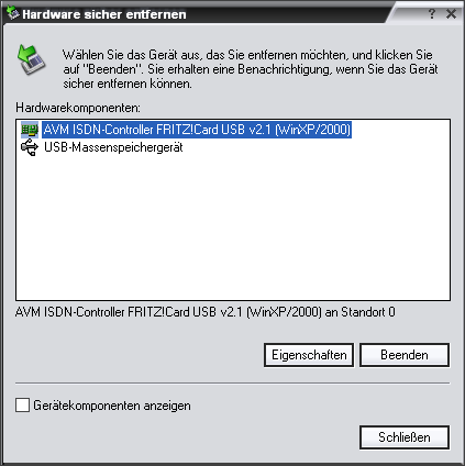

Versuch das Laufwerk vorher über die Option "Hardware sicher entfernen", falls die USB-Platte dort angezeigt wird. (sollte eigentlich der Fall sein)
Da müsste in der Taskleiste ein Symbol mit einem grünen Pfeil sein.
Doppelklick und die betreffende Komponente abmelden, dann erst ausstecken.
Es wird empfohlen, diese Funktion zu benutzen, da es beim Abmelden der Geräte sonst evtl. zu Problemen kommen kann.
Hab mal ein paar Bilder angehängt.

erstmal danke für eure antworten.
bisher hab ich es ohne "sicheres entfernen" gemahct und einfach den schalter an der externen hdd aus "0" gestellt um sie abzuschalten.
die probleme ohne diese funktion habe ich ja jetzt. kann man die geräte von hand abmelden oder unmounten?
im arbeitsplatz sehe ich nur die laufwerksbuchstaben.

zum thema "sicher entfernen":
trotz dass ich den usb-massenspeicher über das menü beende, bleibt der letzte laufwerksbuchstabe im arbeitsplatz. in der datenträgerverwaltung steht da nichts.
