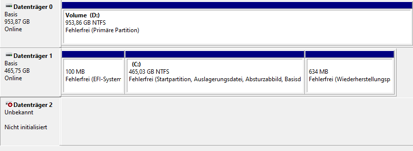

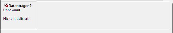

habe per USB Kabel eine 2,5" SSD an meinem PC angeschlossen um zu sehen welche Daten sich darauf befinden, das klappte auch ohne Probleme, hab diese dann an meinen Laptop angeschlossen und diese Meldung erhalten. Wenn ich diese Initialisieren möchte, kommt die Meldung " das Gerät ist nicht bereit"
wenn ich jetzt die SSD wieder an meinen PC anschließe bekomme ich auch die selbe Meldung.
Hört sich auf den ersten Blick so an, als ob die Platte bzw. der SATA/USB-Controller gerade gestorben ist.

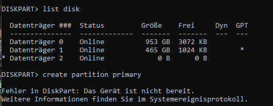

mach bei den SSDs mal ein diskpart -> clean, dann sollte alles wieder passen, sprich die SSDs sollten wieder leer sein.

habe ich versucht bekomme beim erstellen einer Partition wieder eine Meldung das Gerät ist nicht bereit

Größe 0 zeigt ja schon das es die nicht korrekt ein liest.

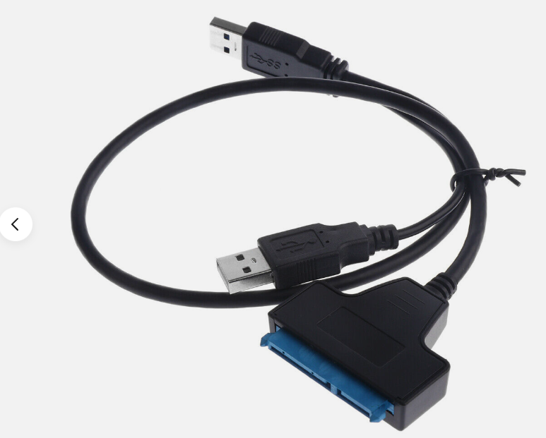

wurden mit Y-USB Kabel angeschlossen. Merkwürdig das beide SSD's jetzt kaputt sind :-(

Adapter hab ich anderen getestet, zwei weitere SSD's funktionieren ohne probs.

Dir ist klar das ein Y-Kabel immer eine Krücke ist. Die die übertragbaren Ströme nicht verdoppelt. Weil nur einer der Anschlüsse im High-Power Mode ( 900 mA bei USB3, 500 mA bei USB 2 )betrieben werden kann, der Andere immer im Low-Power Mode ( 100 mA) bleibt. Und somit weniger als 5W ( USB3) bzw. 3W ( USB2 ) für die SSD zur Vefügung stehen. Und beide SSDs möglicherweise in einem Betriebszustand sind, wo sie mehr Strom ziehen wollen, aber über USB nicht bekommen.
