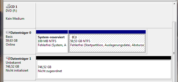

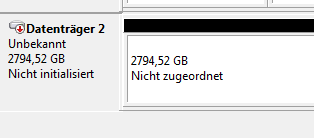

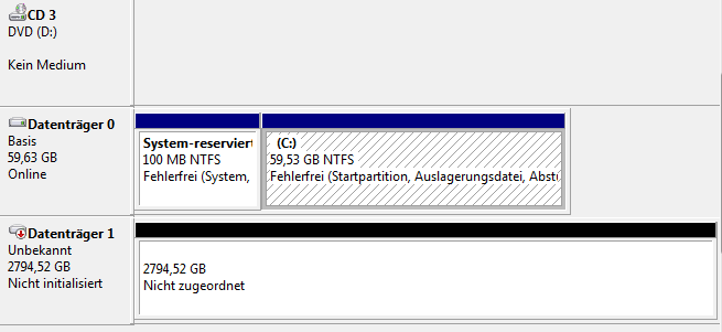

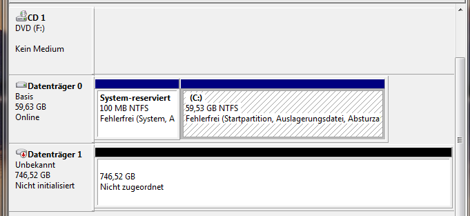

In der Datenträgerverwaltung sieht es so aus:

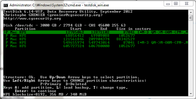

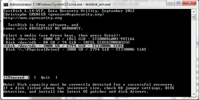

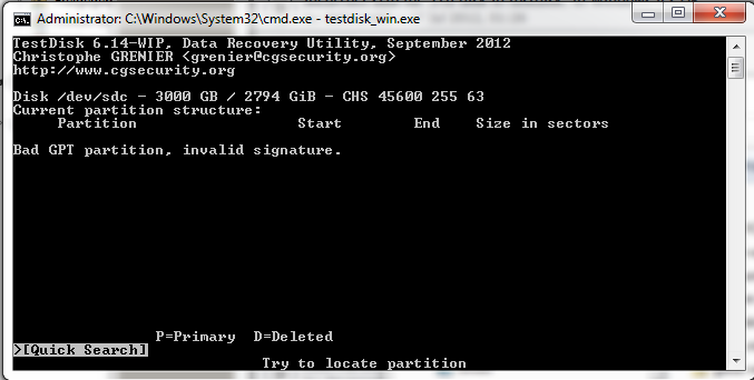

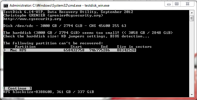

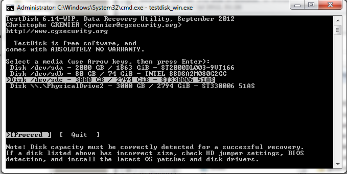

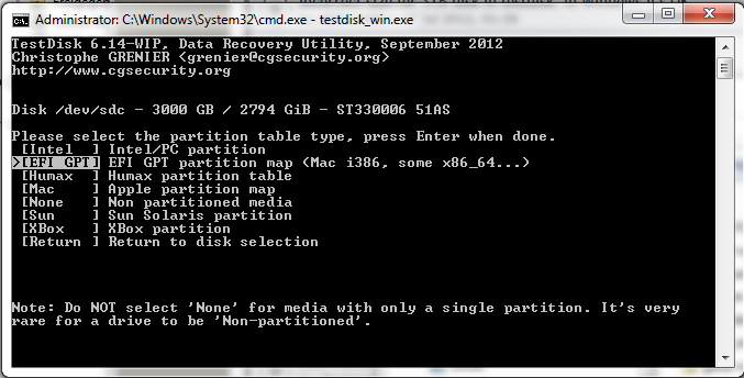

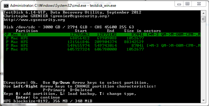

Mit Testdisk habe ich bisher folgendes gemacht:

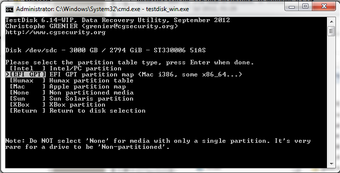

EFI GPT wurde automatisch ausgewählt:

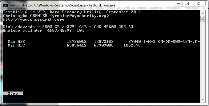

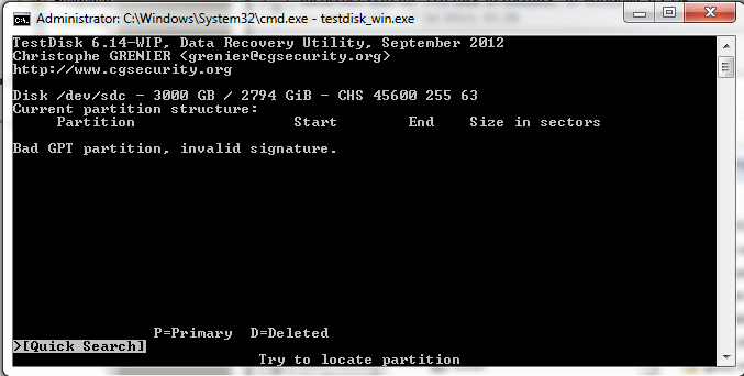

Nach ein paar Stunden sah das so aus:

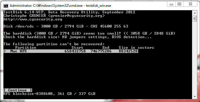

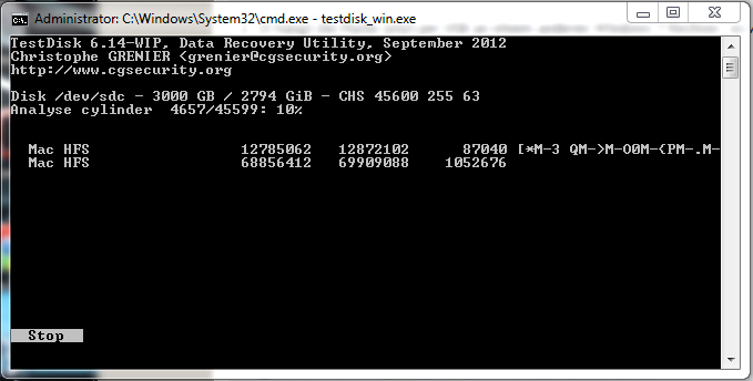

Nachdem Scan durchgelaufen ist:
Soll ich da jetzt ein Deeper Search machen, oder einen Write?
Oder lieber mit einem anderen Tool versuchen die Partition wiederherzustellen?
Testdisk Log habe ich ebenfalls angehängt.

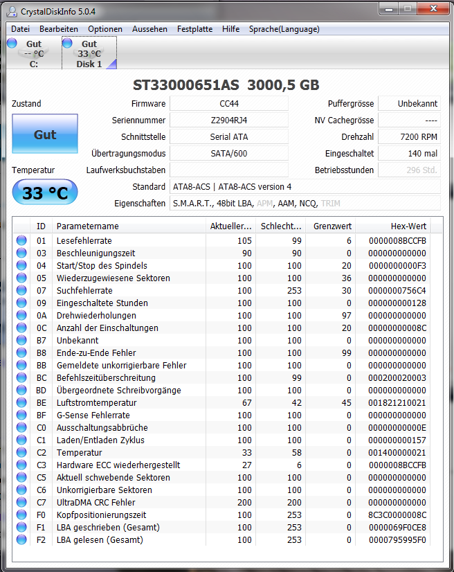

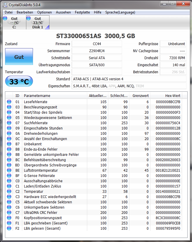

Auch ein Screenshot von CrystalDiskInfo wäre hilfreich.
Und was das jetzt an USB angeschlossen angeht. Auch keine gute Idee mit 3 TB HDDs. USB<->SATA Chips frickeln da auch eigene Sachen zusammen, damit 3 TB HDDs funktionieren. Will heißen, eine 3 TB HDD an Anschluss A eingerichtet und sie dann am Anschluss B zu retten kann noch viel größere Probleme hervorrufen.
Ich würde mal an Deiner Stelle vorsichtshalber schon mit der Trauerarbeit um Deine verlorenen Daten beginnen, falls kein Backup davon vorhanden.
Mit sehr viel Gluck lässt sich vielleicht noch ein wenig vom Inhalt retten.
Steck erst mal die Platte wieder intern an, mach einen Screenshot der Datenträgerverwaltung und lass mit HD-Tune Pro den Read-Benchmark(Transferrate/Access Time) drüberlaufen und poste auch diesen Screen. Dann sehen wir weiter...

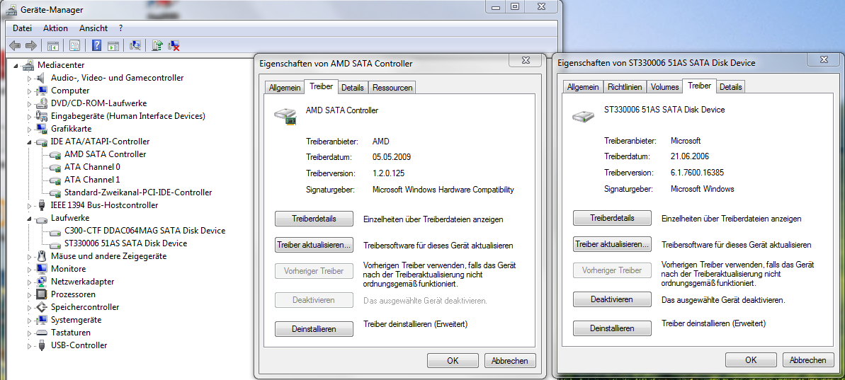

Poste auch die Treiberversion, welche für diesen Controller dzt. in Anwendung ist (Gerätemanager)
Einstweilen noch kein BIOS- oder Treiberupgrade durchführen!

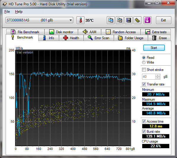

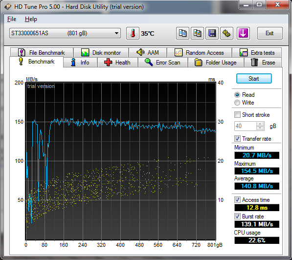

ok, angeschlossen ist die Platte jetzt wieder am ursprünglichen Rechner:
Mainboard ist ein Gigabyte MA785GM-US2H Rev. 1.0, Bios Version F5
Der Sata Port ist beschriftet mit Sata2_2
Hier die gewünschten Screenshots:

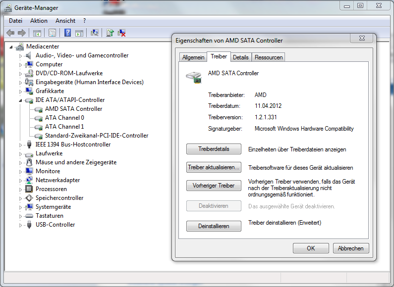

Ich hoffe das hier sind die richtigen Angaben aus dem Gerätemanager?

Aber so wie ich das sehe, sieht es dunkelgrau aus.
Ja, immer wieder ein geiles Gefühl, wenn sich die Nackenhaare sträuben...
Das BIOS F5 ist 3 Jahre alt, aktuell wäre das F12f.
Die Screenshots im Erstpost sind ja an einem anderen Rechner erfolgt, wo die Platte noch mit 3TB in der Datenträgerverwaltung angeziegt wird.
Im letzen Beitrag, am genannten Board, zeigen sich nur 800GB, womit klar ist, dass eine Fehladressierung (LBA-Adressen auf 32Bit limitiert) stattfindet.
Wie wird die Platte nach dem BIOS-Post vor dem Booten angezeigt - auch 800GB?
Jedenfalls kann in dieser Konfiguration die Platte niemals beim Erstanschluss als 3TB Platte initialisiert und mit 2TB Daten befüllt worden sein. Da kann entweder
- in der Beschreibung des Erstposts was nicht stimmen (zB die Platte früher per ext. USB-Case betrieben und später intern angeschlossen?)
- oder an einem anderen Rechner initialisiert+partitioniert, bevor sie in diesen eingebaut wurde
- oder ein BIOS-checksum-error hat ein altes F5-BIOS vom Reservechip aktiviert.
Das Versionsdatum der AMD-Treiber sieht überdies auch nicht vertrauenserweckend aus und wird ebenfalls zu einem 32bit-Limit führten.

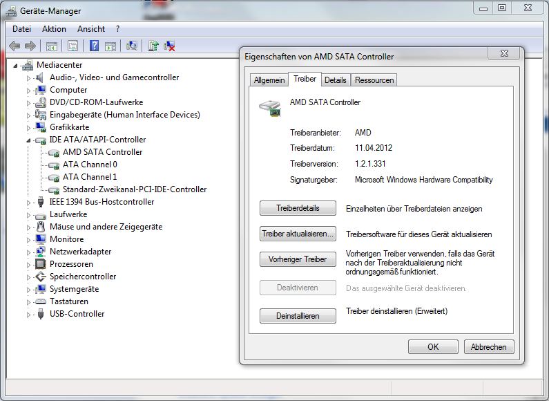

d.h. nach setzen eines Wiederherstellungspunktes installierst Du die Treiber, die sollten dann im Gerätemanager beim Controller als Version 12.8 vom 15.8.2012 aufscheinen.
Danach Screenshot der Datenträgerverwaltung, und nur wenn die Platte jetzt mit richtiger Größe angezeigt wird, auch den vom HD-Tune Benchmark
OK, der Testbericht ist verschickt, info1.txt siehe Anhang.
Wiederherstellungspunkt ist gesetzt, und das Treiberupdate durchgeführt.
Als Treiberversion ist allerdings die 1.2.1.331 angezeigt:

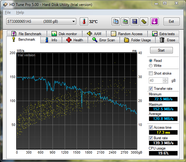

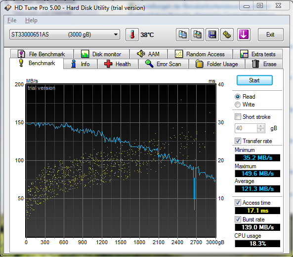

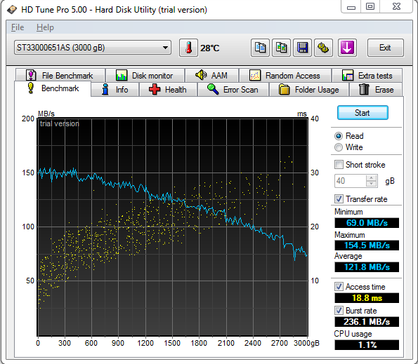

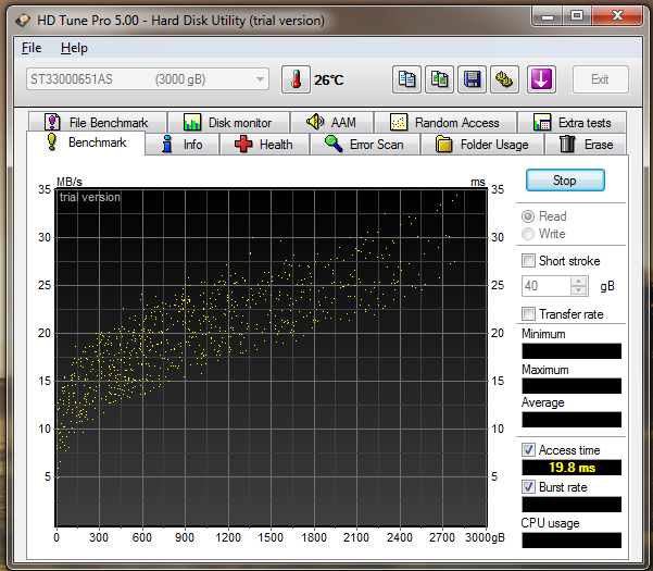

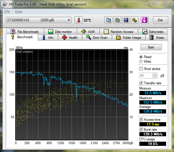

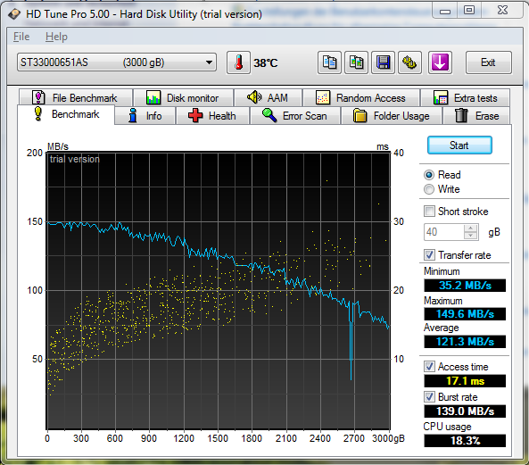

Die Platte wird jetzt mit 3TB erkannt:
HD Tune:
Biosupdate folgt noch.
Update:

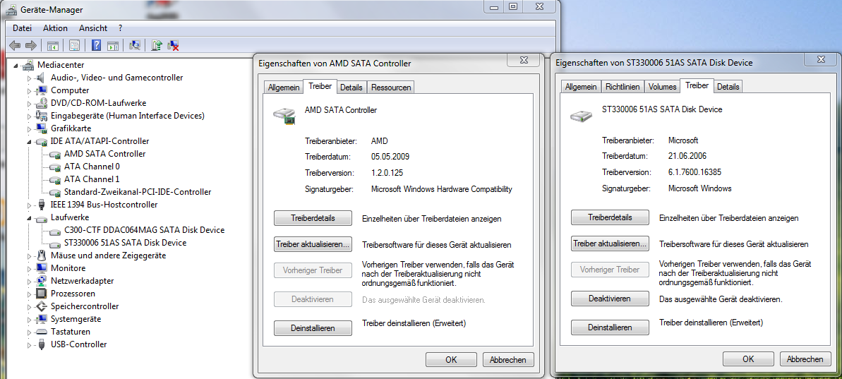

So. Biosupdate auf die F12f durchgeführt und zum Wiederherstellungspunkt zurückgekehrt, also alter Treiber aktiv.
Die Platte wird wie vorher falsch erkannt, also mit den 800GB, daher habe ich da auch kein HD Tune drüberlaufen lassen.
Nach dem erneuten Treiberupdate wird die Platte wieder mit 3TB erkannt:
Was kann man denn jetzt aus den HDTune Benchmarks ablesen?
Nun, in diesem Fall hat das alte BIOS in keiner Weise zu der Fehladressierung beigetragen, bloss die alten Treiber.
Aus dem HDTune -Ergebnis ist ersichtlich, dass jetzt auch der Bereich über 2TiB richtig adressiert wird.
Woran bzw wie man das erkennt, habe ich > hier < mal zusammengefasst

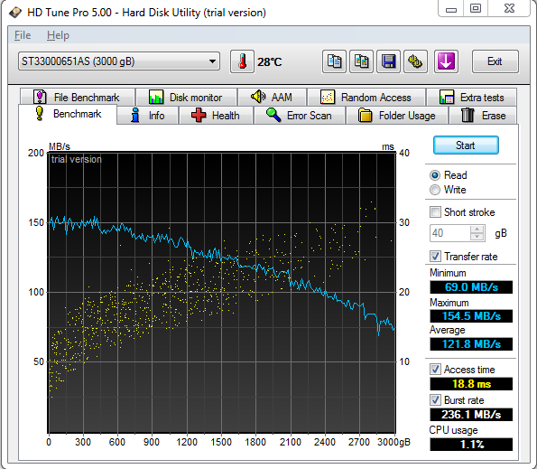

Anschließend solltest Du die Platte intern am anderen PC einbauen und wieder den HDTune-Test machen, vielleicht kriegen wir hier ja einen Screenshot mit ansteigender Transferrate bei 2200GB.
Vertrauen ist gut, Kontrolle ist besser.
Ok, zweiten Bericht abgeschickt und die info2.txt hier angehängt.

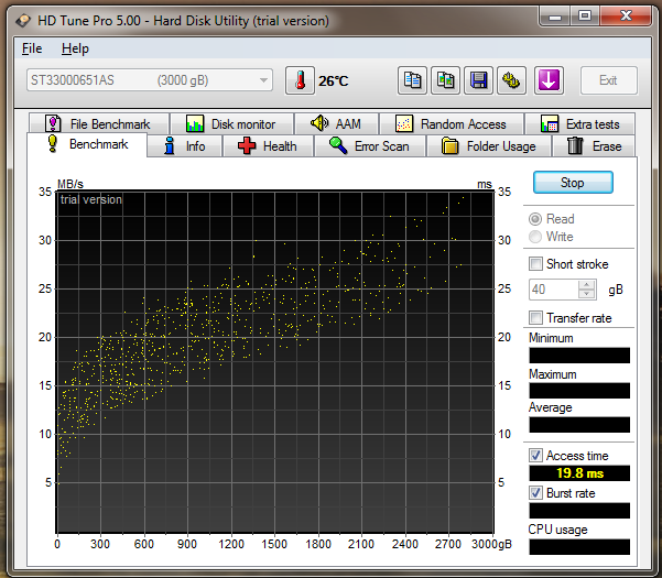

Und so siehts mit HD Tune am zweiten PC aus:
Hier ist keine Gefahr durch Fehladressierung zu sehen.
