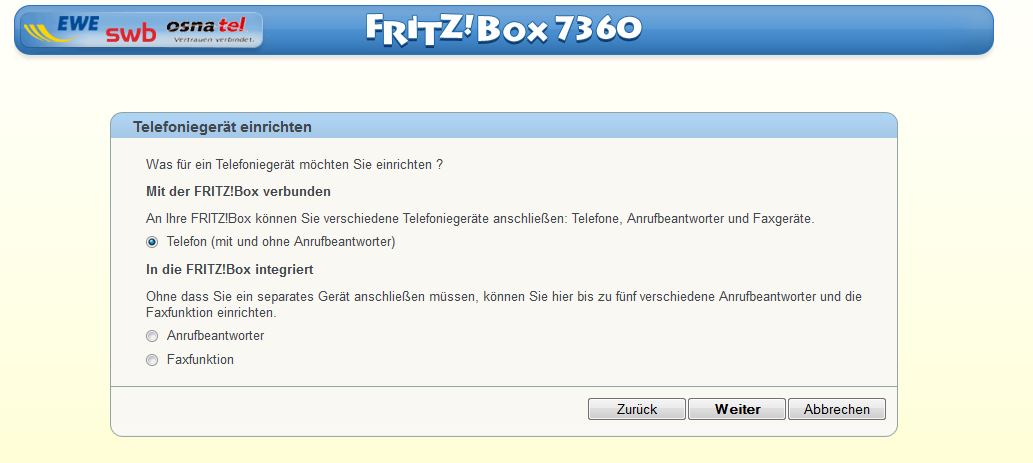

Ich wollte meinen externen AB an die Fritzbox 7360 (EWE-Edition) anschließen.
Das Telefon habe ich mit dem TAE-Stecker an den seitlichen Anschluss und den AB mit einem 2x RJ11 Stecker, 4-polig, belegt an den analogen Anschluss angeschlossen.
Telefon funktioniert soweit einwandfrei.

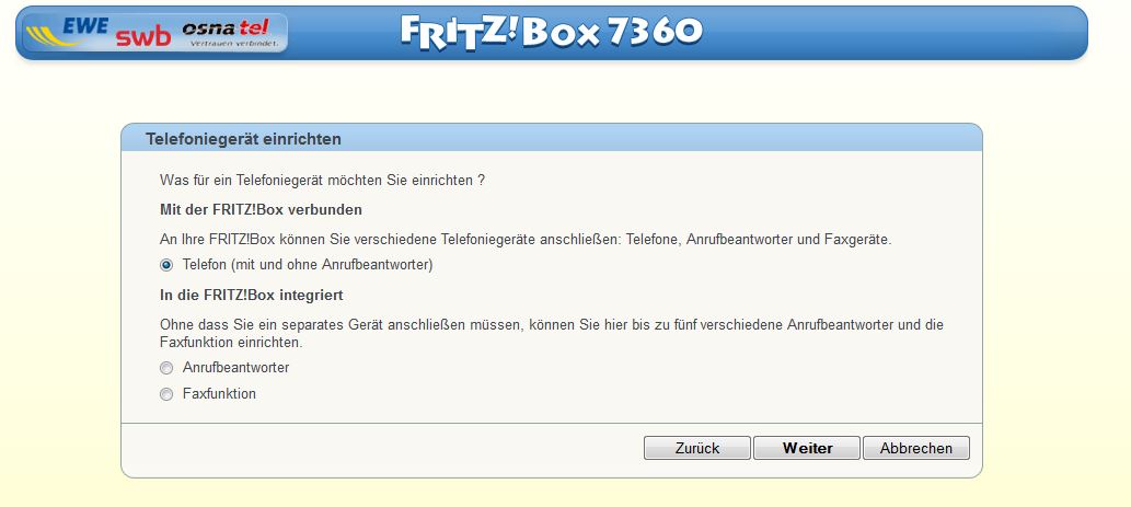

Wenn ich den AB im Interface einrichten will, kann ich nur folgendes auswählen:
Also wie man sieht kann ich nur den integrierten AB einrichten, möchte aber meinen externen nutzen.
Wisst ihr ob es eine versteckte Einstellung gibt, womit ich den AB aktivieren kann?
Bei meiner alten 7270 funktionierte es problemlos, diese ist leider defekt.
Danke bereits für die Hilfestellung!
Nein, Telefon und AB sind getrennt angeschlossen.
Und wenn ich "Telefon (Mit und ohne Anrufbeantworter) auswähle, funktioniert es nicht.
Bei meiner alten 7270 war dort ein extra Bereich wo man den AB auswählen konnte.

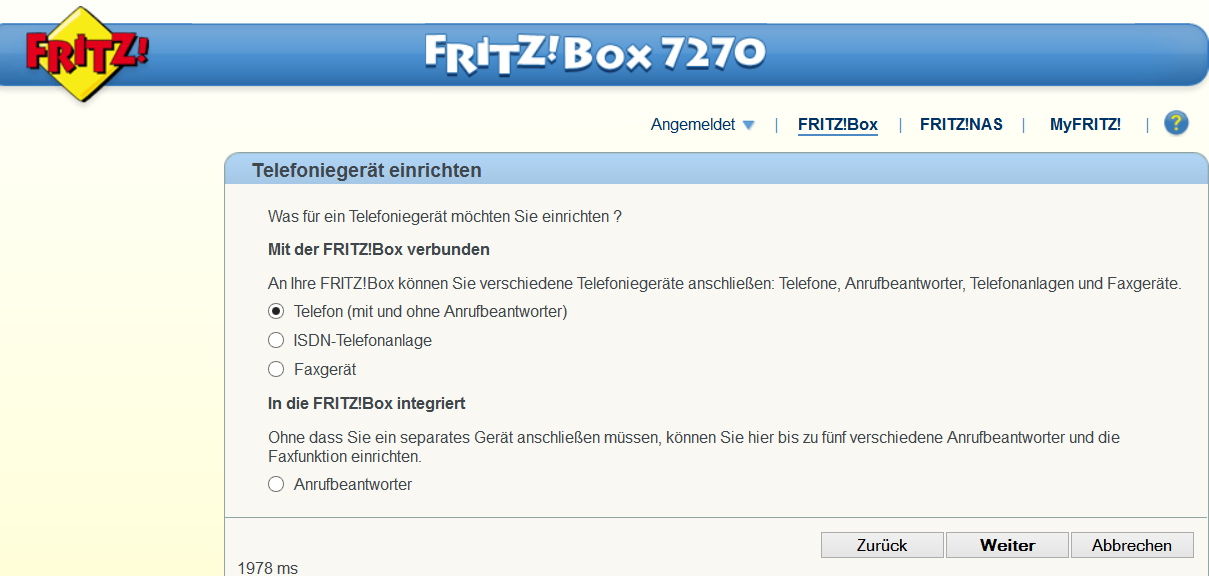

Aber weißte was? Ich schau mal eben in meiner 7270.
So, sieht fast genauso so aus:
Ich hatte bei meiner 7270 die Firmware von EWE drauf, da gab es einen extra Reiter für einen ext. Ab.
Aber wird jetzt keine großen Unterschiede machen.

Funktioniert wieder! Einfach Anrufbeantworter angeschlossen, anruf getätigt und klappt.
Du kannst auch nichts weiter einstellen, weil du nur 1x a/b Port hast an deiner 7360.
Deine alte Box hatte damals 2 a/b Ports ;)
