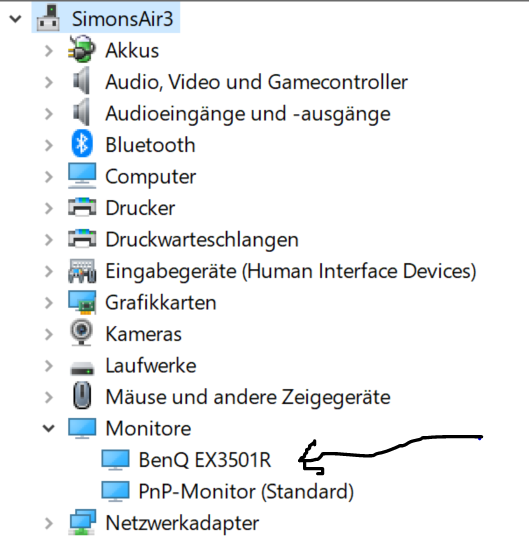

Die Konfiguration:
  • Laptop: MacBookAir 2020 (Model MacBookAir8,2), Windows 10 per BootCamp
  • Windows 10 Treiber von Benq
  • Monitor: Benq EX3501r
  • Verbindungsvarianten: USB-C oder HDMI über USB-C Adapter (MOKIN MUC0503) (gleiche Symptome)

Die Monitor-Treiber die du oben zeigst haben eigentlich nur was mit den Farbprofilen zu tun und nichts damit ob eine Auflösung dem Monitor so passt oder nicht. Du solltest aber mal im Geräte-Manager zB nachschlagen welche Grafikkarten Treiberversion du drauf hast.

* * * SOLVED :)) * * *
Über die Einstellungen / Anzeige / Erweitere Anzeigeeinstellungen / Adaptereigenschaften * / Alle Modi anzeigen habe ich die gewünschte Konfig ausgewählt ... und ... fluppt!! genial!
Sehr lieben Dank für die Unterstützung - klasse!
