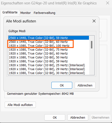

ich habe mir den LenovoG24qe-20 Bildschirm zu meinem MSI Prestige 15 A11SCS Laptop gekauft. Leider kann ich in meinen Systemeinstellung nicht die volle Wiederholungsrate des Monitors von 100Hz einstellen. Hier kann ich nur auswählen zwischen voller Auflösung mit 60 Hz oder FullHD mit 100Hz.(siehe Bild)
Ich habe schon vieles versucht und weiß nicht mehr weiter.
Vielen Dank im Voraus.
Luis

Wie ist das Laptop und der Monitor verbunden? HDMI? Falls ja mit USB-C auf DP Kabel probieren (das Laptop hat ja Thunderbolt).
So von der Auswahl her müsste der HDMI ein 1.4b sein (im Datenblatt von MSI steht zwar was von 4K und 60 Hz, aber nun ja wäre nicht das erste Mal wo das nicht stimmt), das würde von den Möglichkeiten denke ich passen d.h. Du hättest darüber zuwenig Bandbreite zur Verfügung. Alternativ könnte natürlich sein dass das HDMI Kabel zu schlecht ist.

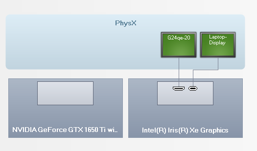

Hi, also der Monitor ist mit einem HDMI 2.0 Kabel verbunden. So sieht das in den Nividia Settings aus.

In den Settings siehst da gut dass beide Monitore an der Intel GPU hängen, da sagt leider nicht viel aus.

Ja ich kann meinen externen Monitor nicht auf Nividia laufen lassen. Was für ein Kabel schlägst du dann vor? Hast du mir vielleicht einen Link?

Ne, da steht das er 4K mit 60 Hz kann. Also HDMI 2.0 mit 18 Gbps. Er könnte ja auch 1080p mit 100 Hz einstellen, wie man im Screenshot sieht.
Warum auch immer, sein Port arbeitet derzeit im HDMI 1.4 Modus. Im OSD des Monitors scheint es auch leider keine Optionen für den HDMI Port zu geben. Teils kann man ja hier die HDMI Version einstellen.
