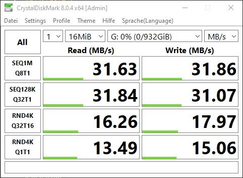

Hallo miteinander,
ich habe ein Raidsonic Icy Box IB-1817MCT-C31 Adapter (A/M-Type m.2) erworben und dort mein "Samsung 970 EVO Plus 1TB" und "WD Blue SN580 1TB" getestet.
Intern verbaut haben die SSDs Schreibraten von 4000MB/s, im Gehäuse nur 13-30MB/s:
An den USB-Anschlüssen liegt dies aber nicht. Ich habe microSD Karten getestet, die an denselben Anschlüssen 240MB/s Schreibrate haben. Getestet habe ich an 4 Geräten (Desktop, Lenovo X1 Laptop, Surface Pro Laptop, Surface Pro Tablet) unter Win11/10, Ubuntu 22 und Mint. Überall bei min. USB3 Anschlüssen, überall exakt dieselben langsamen Ergebnisse.
Auf dem Gehäuse ist die neueste Firmware.
Laut Hersteller sind aber bis zu 10 GBit möglich.
Ich erwarte keine GB/s, aber über 100MB/s hätte ich schon erwartet.
Ist das Gehäuse defekt?

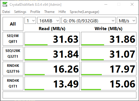

cruse schrieb:
Mach mal mehr als 16MiB.
Ich nehme das wenigstens 1 Gb, bei der Größe würde ich auf 10Gb hochgehen
Ich habe mal das Bild getauscht 😉
Ich habe auch nicht nur mit CrystalDiskMark getestet, auch mit KDiskMark und direkt mit dd.

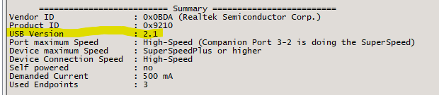

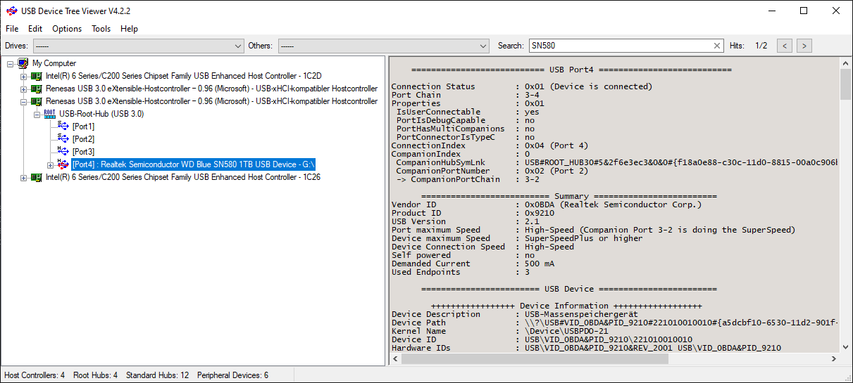

entest schrieb:
Kannst du hier einen Screenshot machen?

    =========================== USB Port4 ===========================
Connection Status        : 0x01 (Device is connected)
Port Chain               : 3-4
Properties               : 0x01
 IsUserConnectable       : yes
 PortIsDebugCapable      : no
 PortHasMultiCompanions  : no
 PortConnectorIsTypeC    : no
ConnectionIndex          : 0x04 (Port 4)
CompanionIndex           : 0
 CompanionHubSymLnk      : USB#ROOT_HUB30#5&2f6e3ec3&0&0#{f18a0e88-c30c-11d0-8815-00a0c906bed8}
 CompanionPortNumber     : 0x02 (Port 2)
 -> CompanionPortChain   : 3-2
      ========================== Summary =========================
Vendor ID                : 0x0BDA (Realtek Semiconductor Corp.)
Product ID               : 0x9210
USB Version              : 2.1
Port maximum Speed       : High-Speed (Companion Port 3-2 is doing the SuperSpeed)
Device maximum Speed     : SuperSpeedPlus or higher
Device Connection Speed  : High-Speed

 D7: Reserved, set 1     : 0x01
 D6: Self Powered        : 0x00 (no)
 D5: Remote Wakeup       : 0x00 (no)
 D4..0: Reserved, set 0  : 0x00
MaxPower                 : 0xFA (500 mA)
Data (HexDump)           : 09 07 20 00 01 01 00 80 FA 09 04 00 00 02 08 06   .. .............
                           50 00 07 05 81 02 40 00 00 07 05 02 02 40 00 00   P.....@......@..
        ---------------- Interface Descriptor -----------------
bLength                  : 0x09 (9 bytes)
bDescriptorType          : 0x04 (Interface Descriptor)
bInterfaceNumber         : 0x00 (Interface 0)
bAlternateSetting        : 0x00
bNumEndpoints            : 0x02 (2 Endpoints)
bInterfaceClass          : 0x08 (Mass Storage)
bInterfaceSubClass       : 0x06 (SCSI transparent command set)
bInterfaceProtocol       : 0x50 (Bulk-Only Transport)
iInterface               : 0x00 (No String Descriptor)
Data (HexDump)           : 09 04 00 00 02 08 06 50 00                        .......P.
        ----------------- Endpoint Descriptor -----------------
bLength                  : 0x07 (7 bytes)
bDescriptorType          : 0x05 (Endpoint Descriptor)
bEndpointAddress         : 0x81 (Direction=IN EndpointID=1)
bmAttributes             : 0x02 (TransferType=Bulk)
wMaxPacketSize           : 0x0040 (64 bytes)
bInterval                : 0x00 (ignored)
Data (HexDump)           : 07 05 81 02 40 00 00                              ....@..
bEndpointAddress         : 0x02 (Direction=OUT EndpointID=2)
Data (HexDump)           : 07 05 02 02 40 00 00                              ....@..
      ---------- Binary Object Store (BOS) Descriptor -----------
bLength                  : 0x05 (5 bytes)
bDescriptorType          : 0x0F (Binary Object Store)
wTotalLength             : 0x002A (42 bytes)
bNumDeviceCaps           : 0x03
Data (HexDump)           : 05 0F 2A 00 03                                    ..*..
        ------------- USB 2.0 Extension Descriptor ------------
bDescriptorType          : 0x10 (Device Capability Descriptor)
bDevCapabilityType       : 0x02 (USB 2.0 Extension)
bmAttributes             : 0x06
 LPMCapable              : 1 (Link Power Management protocol is supported)
 BESLAndAlternateHIRD    : 1 (BESL & Alternate HIRD definitions are supported)
 BaselineBESLValid       : 0 (not valid)
 DeepBESLValid           : 0 (not valid)
 BaselineBESL            : 0
 DeepBESL                : 0
Data (HexDump)           : 07 10 02 06 00 00 00                              .......
        ----- SuperSpeed USB Device Capability Descriptor -----
bLength                  : 0x0A (10 bytes)
bDevCapabilityType       : 0x03 (SuperSpeed USB Device Capability)
bmAttributes             : 0x00
 Bit 0 Reserved          : 0x00
 Bit 1 LTM Capable       : 0x00 (no)
 Bit 7:2 Reserved        : 0x00
wSpeedsSupported         : 0x0E (Full-Speed, High-Speed, SuperSpeed)
bFunctionalitySupport    : 0x01 (lowest speed with all the functionality is 'Full-Speed')
bU1DevExitLat            : 0x0A   (less than 10 µs)
wU2DevExitLat            : 0x07FF (less than 2047 µs)
Data (HexDump)           : 0A 10 03 00 0E 00 01 0A FF 07                     ..........
        --------- SuperSpeedPlus USB Device Capability --------
bLength                  : 0x14 (20 bytes)
bDevCapabilityType       : 0x0A (SUPERSPEED_PLUS)
bReserved                : 0x00
bmAttributes             : 0x00000001
 Bit 4:0 SSAC            : 0x01 (2 Sublink Speed Attributes)
 Bit 8:5 SSIC            : 0x00 (1 Sublink Speed ID)
wFunctionalitySupport    : 0x1100
 Bit 3:0 SSID            : 0x00 (0)
 Bit 7:4 Reserved        : 0x00 (0)
 Bit 11:8 Min Rx Lanes   : 0x01 (1)
 Bit 15:12 Min Tx Lanes  : 0x01 (1)
wReserved                : 0x00
bmSublinkSpeedAttr0      : 0x000A4030
 Bit 3:0 SSID            : 0x00 (Sublink Speed Attribute ID 0)
 Bit 5:4 LSE             : 0x03 (Lane Speed Exponent is 9 -> Gbit/s)
 Bit 7:6 ST              : 0x00 (Symmetric, Receive Mode)
 Bit 13:8 Reserved       : 0x00
 Bit 15:14 LP            : 0x01 (SuperSpeedPlus)
 Bit 31:16 LSM           : 0x000A (Lane Speed Mantissa is 10)
bmSublinkSpeedAttr1      : 0x000A40B0
 Bit 7:6 ST              : 0x02 (Symmetric, Transmit Mode)
-> max Rx Speed          : 10 Gbit/s
-> max Tx Speed          : 10 Gbit/s
      -------------------- String Descriptors -------------------
             ------ String Descriptor 0 ------
bLength                  : 0x04 (4 bytes)
bDescriptorType          : 0x03 (String Descriptor)
Language ID[0]           : 0x0409 (English - United States)
Data (HexDump)           : 04 03 09 04                                       ....
             ------ String Descriptor 1 ------
bLength                  : 0x10 (16 bytes)
Language 0x0409          : "Realtek"
Data (HexDump)           : 10 03 52 00 65 00 61 00 6C 00 74 00 65 00 6B 00   ..R.e.a.l.t.e.k.
             ------ String Descriptor 2 ------
bLength                  : 0x3C (60 bytes)
Language 0x0409          : "USB 3.2 Gen2x1 Storage Device"
Data (HexDump)           : 3C 03 55 00 53 00 42 00 20 00 33 00 2E 00 32 00   <.U.S.B. .3...2.
                           20 00 47 00 65 00 6E 00 32 00 78 00 31 00 20 00    .G.e.n.2.x.1. .
                           53 00 74 00 6F 00 72 00 61 00 67 00 65 00 20 00   S.t.o.r.a.g.e. .
                           44 00 65 00 76 00 69 00 63 00 65 00               D.e.v.i.c.e.
             ------ String Descriptor 3 ------
bLength                  : 0x1A (26 bytes)
Language 0x0409          : "221010010010"
Data (HexDump)           : 1A 03 32 00 32 00 31 00 30 00 31 00 30 00 30 00   ..2.2.1.0.1.0.0.
                           31 00 30 00 30 00 31 00 30 00                     1.0.0.1.0.
@Crys Da sieht man schön das "H" für High-Speed also USB2 statt "S" für Superspeed.
Reaktionen: Crys und wahli
Ich bin mir nicht ganz sicher, aber vermutlich sieht man die USB-Geschwindigkeit hier:
Mit HWINFO sollte man es auch sehen --> klick
Reaktionen: Crys und entest
@wahli Genau, ist nur USB2. @Crys Hast du noch einen anderen Rechner? Sonst würde ich das Gehäuse zurückschicken und mir ein anderes holen.
Interessant. Wenn ich meinen USB3 Flash-Stick im selben Port hier einstecke, dann wird an der selben Stelle USB Version : 3.0 angezeigt
Rechner, viele. Habe ja oben die Geräte gelistet, auf denen ich das schon probiert habe 😉
... dann wird das Gehäuse wohl falsch erkannt. Super :skull_alt:
@Crys Oh, überlesen, sorry. Ja, wenn es sich überall so verhält dürfte das Gehäuse etwas haben. Sonst hätte ich darauf getippt das der verwendete Chip gerade bei deinem Board nicht richtig mag.
Reaktionen: Crys
