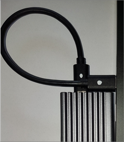

ich habe dieselbe Icy-Box und habe lange gebraucht herauszufinden, wie herum ich die Anschlußkabel an der Box stecken muß, damit die USB3.2Gen2 Geschwindigkeit von knapp über 900MByte/s erreicht wird. Ich habe die Kabel markiert und x mal gedreht bis es gepasst hat. Mit dem USB-A-Adapter geht es nur bis ca. 500 MByte/s
Darauf hatte ich noch nie bewusst geachtet. Ich habe aber gerade an zwei Geräte (Desktop von Screenshot und Lenovo X1) je 2x USB-A und 2x USB-C Kabel getestet.
Immer alle Variationen gedreht und in USB Device Tree geschaut. Es wird überall immer nur USB2.1 erkannt. Der USB-Stick immer gleich als USB3.0
Es gibt ja exakt 4 Möglichkeiten.
Das Gehäuse hatte ich auch kurz, das ist eine Zicke ohne gleichen und wurde ganz schnell wieder aussortiert.

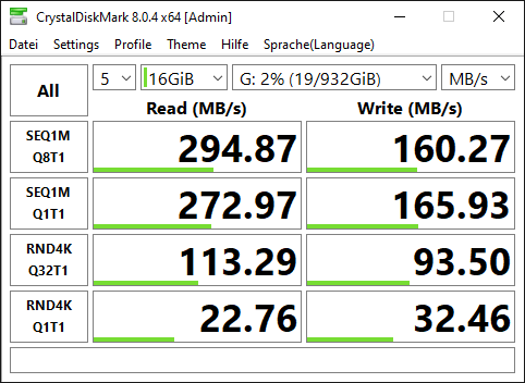

Ich habe noch ein bisschen recherchiert und das hier gefunden:
https://github.com/raspberrypi/linux/issues/4130 | https://forum.level1techs.com/t/nvme-to-usb-3-1-enclosure-buggy-in-linux-rtl9210b-chipset/199752
MaxPower 896mA
Der 9210 Realtek benötigt mehr Power. Wenn der zu wenig bekommt, regelt der auf 500mA ab (siehe #15) und damit auch USB 2.1.
Ich habe das Gehäuse in ein aktives USB-Hub gesteckt und siehe da:
Code:
      ========================== Summary =========================
Vendor ID                : 0x0BDA (Realtek Semiconductor Corp.)
Product ID               : 0x9210
USB Version              : 3.2 Gen 2
Port maximum Speed       : SuperSpeed
Device maximum Speed     : SuperSpeedPlus or higher
Device Connection Speed  : SuperSpeed
Self powered             : no
Demanded Current         : 896 mA
Used Endpoints           : 5
Jetzt stimmt die Geschwindigkeit:
Aber komisch, dass angeblich keines meiner Geräte (1x Desktop und 3x Laptop/Tablet) die >500mA bereitstellen! Nicht mal das Surface Laptop Studio 2. Mit aktivem Hub geht das Gehäuse jetzt überall!
