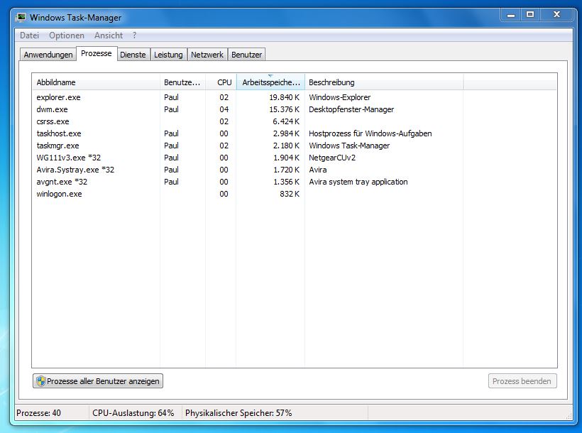

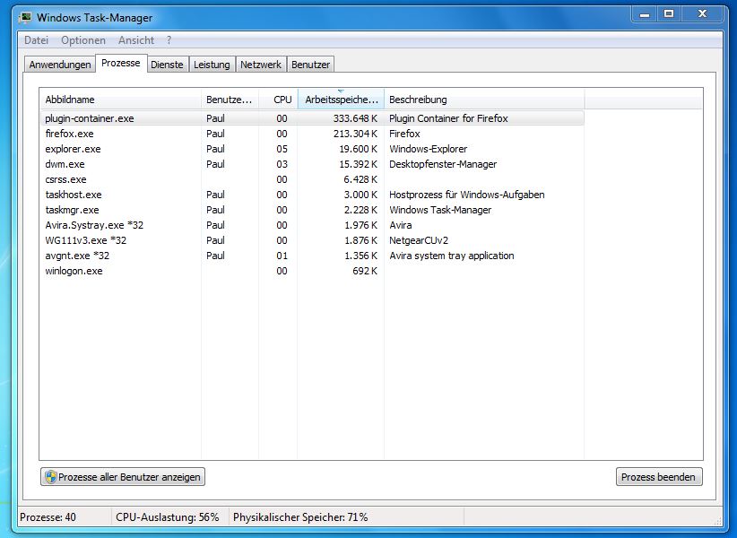

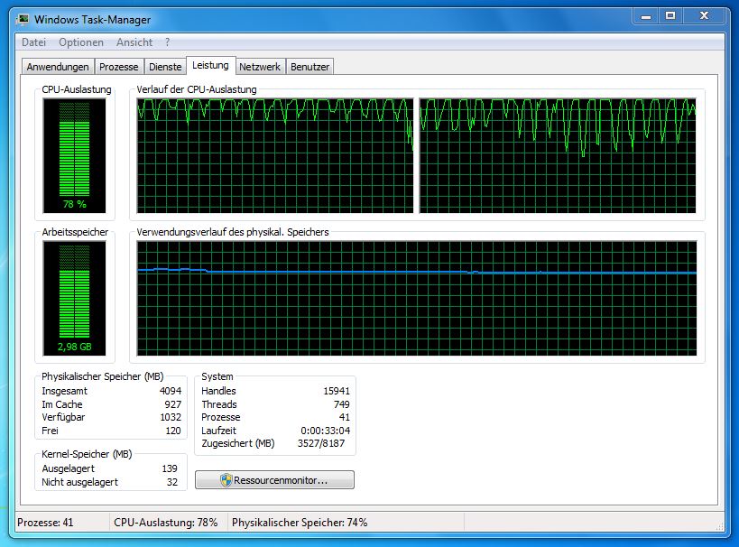

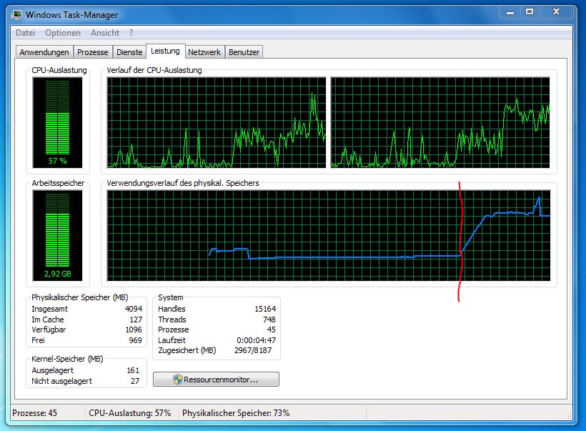

ich habe auf meinem System, Windows 7 64bit frisch installiert und habe eine sehr hohe CPU- und RAM-Nutzung. Bisher benutzte ich Vista 32bit. Direkt nach dem Systemstart wird bereits mindestens 1 GB RAM verbaucht, wobei die CPU nach den ersten Minuten bei 0-10% bleibt. Beide Werte springen jedoch enorm sofort in die Höhe, sobald ich irgendetwas mache und bleiben auch dort, auch lange nachdem ich alle ggf. geöffneten Programme wieder geschlossen habe. Ich habe dazu unten mal Screenshots des Task-Managers angehängt. Trotz der hohen Werte ist der Rechner aber nicht (übermäßig) lahm. Ich habe ihn jedoch bisher auch noch nicht ausgiebig genutzt, weil ich ihn ja gerade erst neu installiert habe.

1. Nach dem hochfahren
2. Nach dem ersten Screenshot, siehe rote Linie
3. Während ich das hier schreibe. Es ist nur Firefox mit diesem einen Tab geöffnet und Avira läuft im Hintergrund.

Warum machst du nicht mal im Task Manager den "Prozesse" Reiter auf, schaust mal nach, WELCHES PROGRAMM bzw. welcher Prozess diese Last verursacht (machst dabei noch ein Bild für uns hier) und beantwortest dir die Frage damit quasi selbst?
Ich tippe ja (zumindest bis 50%) auf Windows Update ;-)
Zumindest der anfängliche RAM Verbrauch ist normal.
Windows Update ist es nicht, ich habe schon das Update-Oack von Winfuture heruntergeladen und wenn ich mit Windows nach Updates suche, wird auch nach Stunden nichts gefunden, aber das ist ein anderes Problem (denke ich) und dafür habe ich letzte Nacht irgendwo auch schonmal eine Lösung gelesen.
Der Auslastungsstärkste Prozess ist Firefox, bzw. gehört dazu, aber auch wenn ich diesen schließe, sinkt die RAM-Nutzung nur minimal.:(
Edit Dass es keine Verwirrung gibt: Auch wenn ich Windows sage, es solle nicht nach Updates suchen, sehen die Werte so aus

Wenn man sich die Bilder anschaut, sieht alles ganz typisch nach Windows Updates aus.
Würde erstmal das Problem mit dem langen Suchlauf beheben ( google hilft) und dann wirklich alle Updates ziehen , dann sollt die CPU und Ram Last auch wieder sinken.
Windows 7 braucht nach der Installation oft mehrere Tage um viele Dinge einzurichten, z.B. .net CLR kompilieren, Windows Search (was man eigentlich immer ausmachen sollte), etc.
Es ist genau dieses Problem. Solange die Lösung nicht angewandt wird, geht die Suche im Hintergrund weiter und erzeugt dieses Verhalten. Die Prozesse-Ansicht des Task Managers ist nur halb aussagekräftig, weil nicht die Prozesse aller Benutzer angezeigt werden.
Stelle automatische Updates vorübergehend auf "Nie nach Updates suchen" ein und starte Windows neu. Installiere dann KB3020369 und KB3172605 in dieser Reihenfolge.

Hallo paulk.
Du musst im Task Manager auch auf "Prozesse aller Nutzer anzeigen" klicken, sonst nutzt dir die Anzeige gar nichts.
Und installiere manuell die o.g. Updates.
Vielen Dank für den Hinweis!

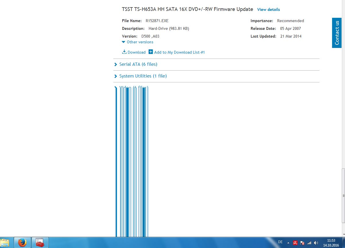

Ein Problem bleibt bei der Darstellung von Webseiten. Manchmal sind bestimmte Elemente langgezogen, z.B. Schrift (s.u.), Hintergrundgrafiken, weißes "Nichts", Rahmen, etc. Wenn ich hoch- und wieder runterscrolle fängt der langgezogene Teil sozusagen wieder an der gleichen Stelle an. Es hilft, den Tab zu wechseln. Liegt das also eher an meinem Browser?
Probier auch mal Opera als Browser. Firefox ist auch nicht ohne was Ressourcen Verbrauch angeht...

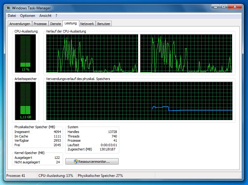

Ich habe nun Win 7 noch einmal installiert und auch schon ohne Updates war es viel besser. Auch die Grafikfehler sind bisher nicht aufgetaucht. Danke an alle für die Hilfe!
