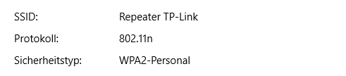

Das ist alles was ich dazu finden kann, oder wo kann man den genauen Typ finden? :eek:
